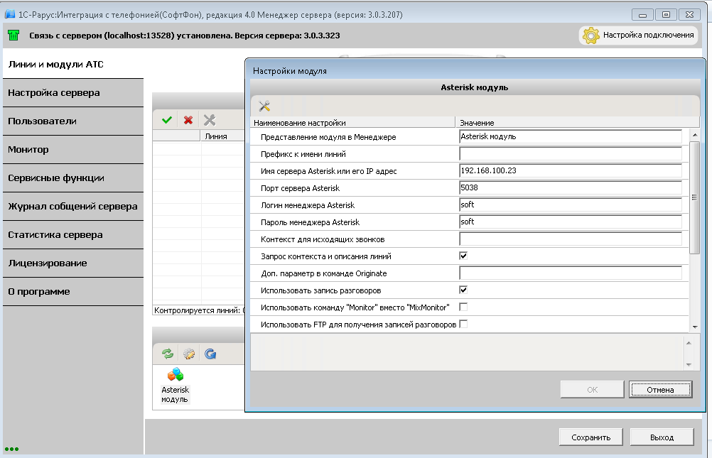

Добрый день! После подключения Софтфон к asterisk не отображаются линии. Все настройки введены корректно. Лог интеграции пишется, судя по логу интеграция проходит успешно. В чем может быть проблема?
Лог прикрепляю

Есть ли идеи? Сразу скажу, что попробовал обновить Сотфон до последней версии- результат тот же. Telnet на адрес сервера по порту 5038 проходит.

Коллеги, насколько удалось выяснить, что на asterisk 13 медленный ami. Для проверки установил тестовую АТС с asterisk 1.8. Как видно из логов, время отклика уменьшилось, но линии так и не отображаются.
Забыл уточнить, что в качестве АТС использую Kerio Operator, построенной на asterisk.
Прошу помочь, АТС дорогая и отказываться от неё не имеет смысла, когда остальные функции устраивают.

по последнему логу: сделал тестовые сервер со старым asterisk, завел одну линию тестовую - 100, задержка небольшая, но линия также не отображается.
Может дело все такие не в таймауте?
У нас отображается, службу сервера перезапустите
Не помогает. Все настройки же верные?
