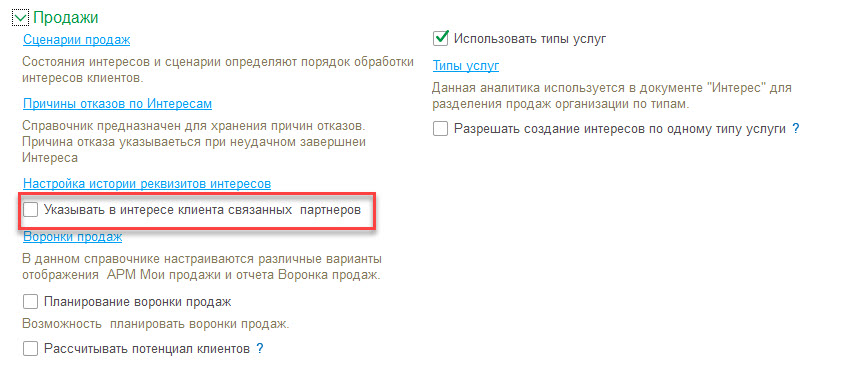

В актуальном релизе решения 3.0.21 имеется возможность подключать в Интерес других партнеров, как в вашем описании.
В этом случае все коммуникации с этим партнерами из Интереса (будь то почта, звонки или другие документы) также привязываются в ленту Интереса.

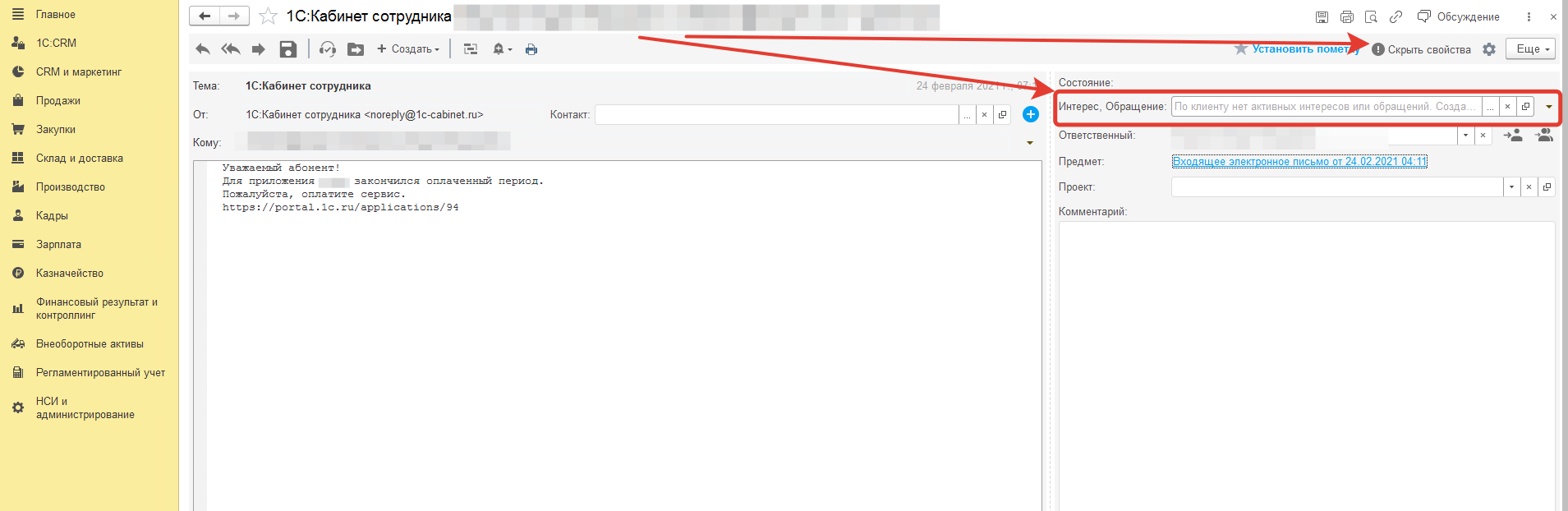

Также в самих документах Электронное письмо входящее и  Электронное письмо исходящее есть возможность привязать нужный интерес вручную к одному или более партнерам. Но при включении настройки выше в этом необходимости скорее всего не будет.

В актуальном релизе решения 3.0.21 имеется возможность подключать в Интерес других партнеров, как в вашем описании.В этом случае все коммуникации с этим партнерами из Интереса (будь то почта, звонки или другие документы) также привязываются в ленту Интереса.
Пункт настройки "Указывать в интересе клиента связанных партнеров" установлен, связанные партнеры введены, но возможность привязать входящее письмо от связанного партнера к интересу, так и не появилась... Может не туда смотрю?
Алексей Чаплыгин написал:
Подскажите, пожалуйста, как найти эту "опцию"?
Алексей Либерман написал:
см. скрин

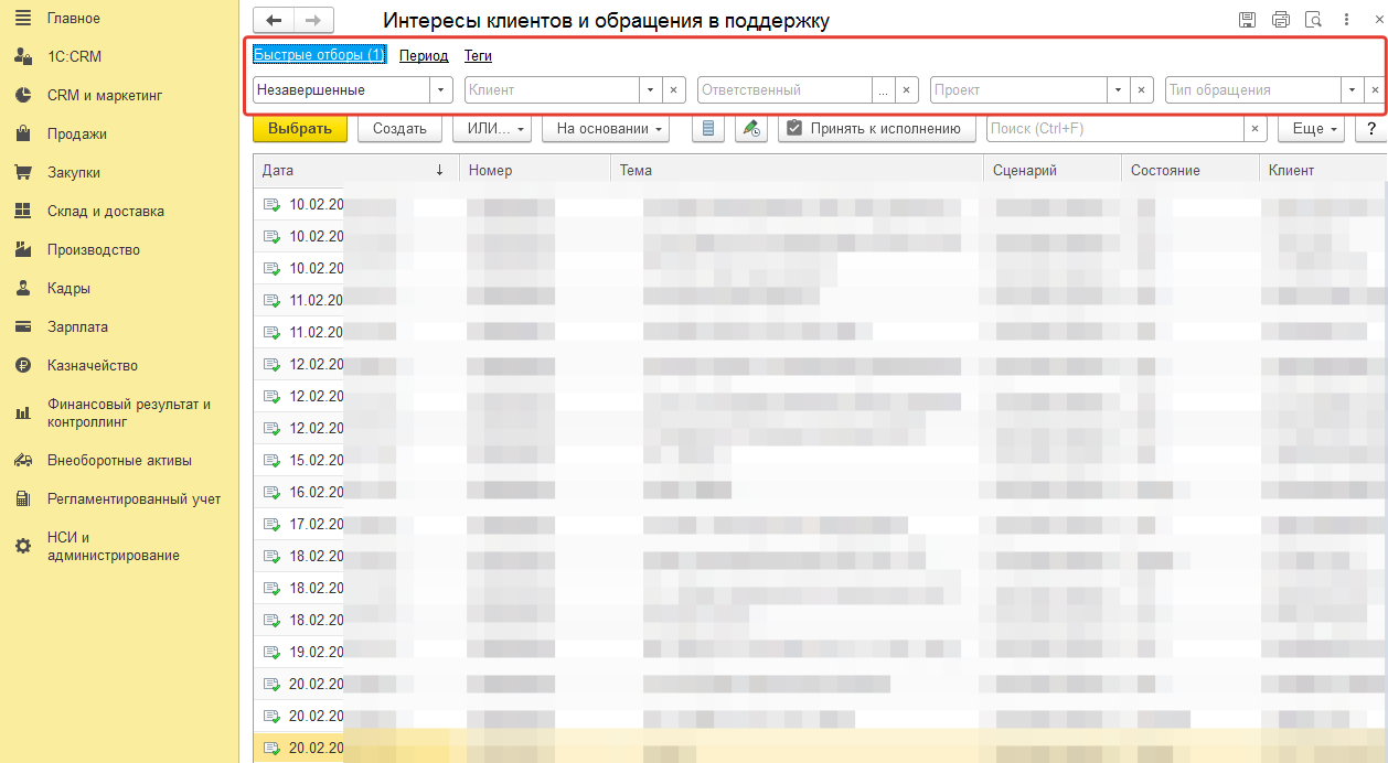

Спасибо. Да, видел этот пункт, но он не работает. Там отсутствует возможность выбора произвольного Интереса не инициированного по этому Покупателю. Предлагается выбор только активных Интересов, только по этому Покупателю.
Снимите отборы, тогда отобразятся все интересы
Андрей Федотов написал:
Спасибо! Заработало!
