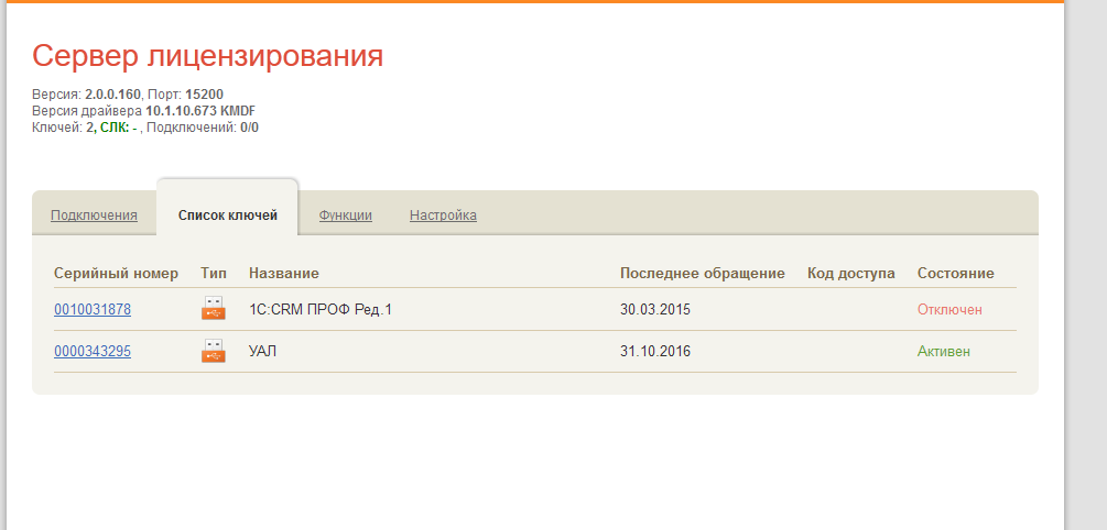

Попробовал поставить Сервер лицензирования v.2.0.0.160.
В браузере по ссылке http://127.0.0.1:15201/
вижу свои ключи (скрин в приложении).
Но при запуске конфигурации, по сетевому адресу компьютера на котором установлен ключ, выскакивает ошибка.

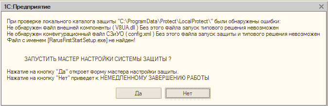

ОШИБКА при синхронизации с сервером защиты
Файл с именем [RarusFirstStartSetup.exe] не найден!
Также ругается на отсутствие компоненты V8UA.DLL, фа1л config.xml
1. Есть данная компонента V8UA.DLL в папке CommonProtect на сервере защиты и в папке LocalProtect на локальном компьютере?
2. Вы пробовали зарегистрировать данную компоненту вручную? Какой результат?

1. В папке CommonProtect есть, в папке LocalProtect нету.
2. нет не пробовал. А где надо регистрировать ее? На сервере или на локальных компьютерах?

Попробуйте скопировать ее на локальный компьютер в LocalProtect и зарегистрировать вручную.
Зарегистрировал вручную. Теперь осталась ошибка.
