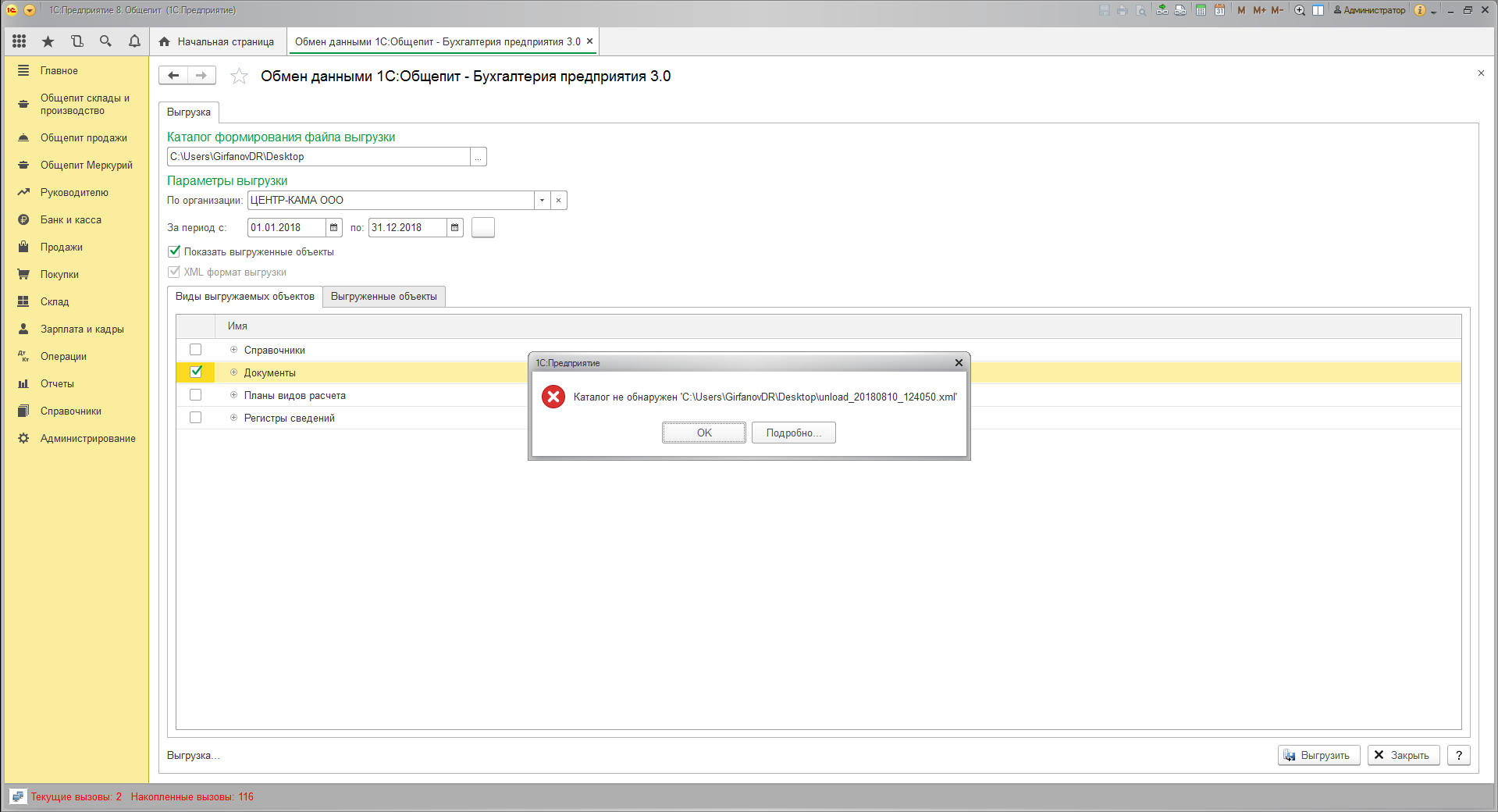

Имеется конфигурация 1С:Предприятие 8. Общепит (3.0.60.59) в серверном режиме.
Необходимо выгрузить данные из общепита в бухгалтерию, использую обработку "Обмен данными 1С:Общепит - БП 3.0", все необходимые поля заполнил, при нажатии на кнопку выгрузить, выскакивает ошибка представленная на скриншоте. Пробовал указывать разные каталоги, локальные диски, рабочий стол, все равно эта ошибка, имею права администратора, везде есть доступ к записи и чтению, что я не так делаю?

Добрый день, Евгений!
Можете предоставить скриншот с описанием по кнопке "Подробно".
{Обработка.ОбщепитОбменДаннымиОбщепитБухгалтерияПредприятия.МодульОбъекта(960)}: Ошибка при вызове метода контекста (ОткрытьФайл)
ДокXML.ОткрытьФайл(ВыбКаталог + "/" + ИмяФайла, "UTF-8");
по причине:
Каталог не обнаружен 'C:\Users\GirfanovDR\Desktop\unload_20180810_143942.xml'
