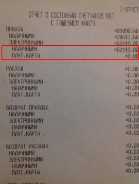

В конфигурации Альфа-авто 4.1 подключена онлайн-касса.
При снятии z-отчета строка прихода "электронными" (на рисунке) разбивается на наличные и плат.карта.
Бухгалтерия не хочет видеть разбивку, хочет только чтобы была одна строка "электронными".
Это возможно как-то настроить в программе или это вообще невозможно, так всегда будет печататься?
по идее наличные платежи не могут быть электронными..
возможно не правильно настроены виды оплат в ФР..
Александр Мещеряков написал:
То есть сама я ничего не сделаю, надо обращаться в обслуживающую организацию?
можно через драйвер ККМ от Атола посмотреть как именно настроены виды оплаты в ФР..
Похоже что в видах оплаты Написали первый вид оплаты - Наличными, в то время как
вид оплаты Наличными в Атоле не прописывается(зашит по умолчанию),
а прописываются только электронные виды оплаты..
если у вас как вот здесь
https://rarus.ru/forum/forum7/topic11493/?PAGEN_1=15#message68395
то первой строки - Наличными быть не должно..
Изменено: Александр Мещеряков - 08.09.2017 00:13:30
Да, Александр, Вы совершенно правы, у меня так и было настроено в драйвере.
Спасибо большое, перенастроила, теперь печатается правильно, бухгалтерию все устраивает)
Совсем убрать разбивку не получилось, но им оказывается это и не надо)))

Добрый день Ирина, а могли бы вы сделать скрин с настройками в драйвере АТОЛ как вы сделали?
У меня такая же ситуация

К компьютеру к сожалению сейчас доступа нет, скрин сделать не могу. Изменяла виды расчетов на компьютере, на котором физически установлен ФР. В 1С зашла в меню Сервис - Параметры - Свойства, кн.Параметры оборудования, вкл. Оплата, на ней будут перечислены виды оплат.

Ну там по умоолчанию стоит в первой строке Наличными, во второй Плат. карта
Надо первую строку очистить, чтоб только во второй осталось Плат. карта? Или перенести в первую строку Плат. карта?

Строки "Наличными" быть не должно в драйвере, в настройках Альфа-Авто "Наличными"должны быть под номером 0

Про драйвер понятно, а где в альфе "Наличными" должно быть под номером 0?

в Параметрах экземпляра оборудования..
