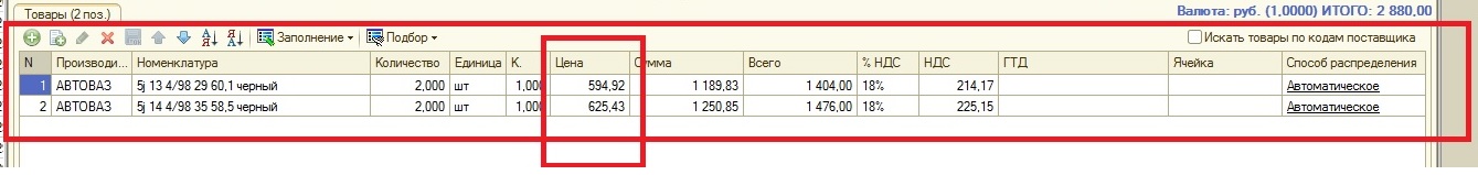

Может не совсем понятно объясняю, на скриншоте табличной части документа ПоступленияТМЦ видно, в документ установка цен, в качестве базовой цены уходит цифра из колонки "Цена", а есть ли возможность в качестве базовой что бы уходила "Цена" + НДС.

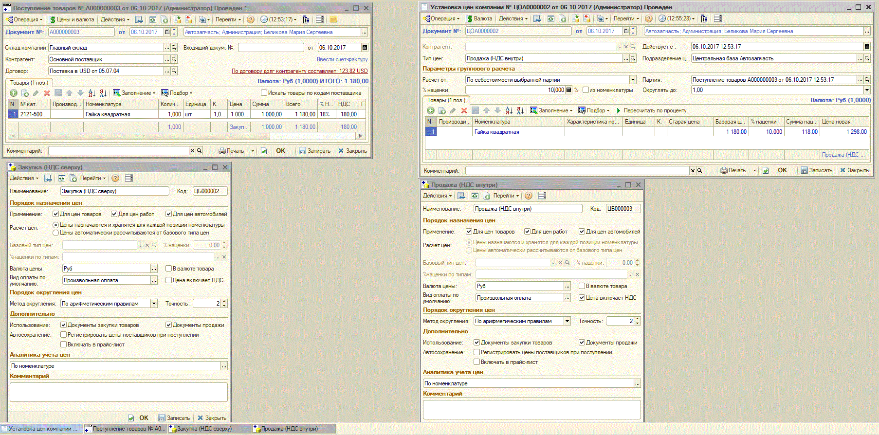

В вашем случае (то есть, если нужно, чтобы в приходе цена имела "НДС сверху"), наверное, правильным вариантом будет указывать в качестве базовой цены в поле "Расчет от" значение "По себестоимости выбранной партии", а поле "Партия" выбирать тот приход, на основании которого вы в настоящий момент устанавливаете цены.
Александр, если у Вас цена включает НДС, то НДС есть уже в этой "цена", судя по Вашему скриншоту у Вас НДС не в цене, т.к. тогда "сумма" должна быть равна "всего".
Алексей Веревочников,ровным счетом ничего не меняется, как тянулась в качестве базовой из колонки цена так и тянется.

Странно. Еще раз проверил - вроде получается. Релиз 5.1.12.03
Алексей Веревочников,да проверил, работает. надо было в документе поступление ТМЦ обновить цены вручную после "игр" с галками.
