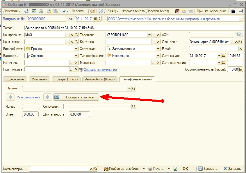

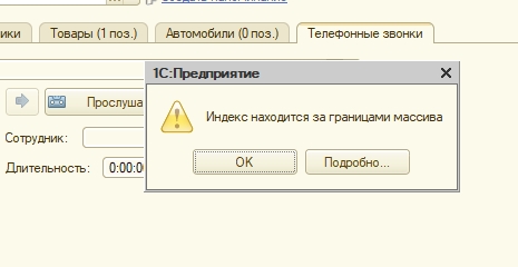

Подключили Софтфон 3.1 к Альфа-Авто: Автосалон+Автосервис+Автозапчасти ПРОФ, редакция 5.1 (5.1.12.03). Создаем документ "Событие", делаем звонок - все идет нормально, после пытаемся прослушать записанный к этому событию звонок выходит ошибка:
{Документ.Событие.Форма.ФормаДокумента.Форма(2275)}: Индекс находится за границами массива
ТД = сфпИсторияЗвонка[сфпНомерСтроки];
Софтфон настроен, работает без проблем в 1С:CRM, запись звонков ведется через Спрут 7.0, запись на нем прослушиваются.
В чем может быть проблема?

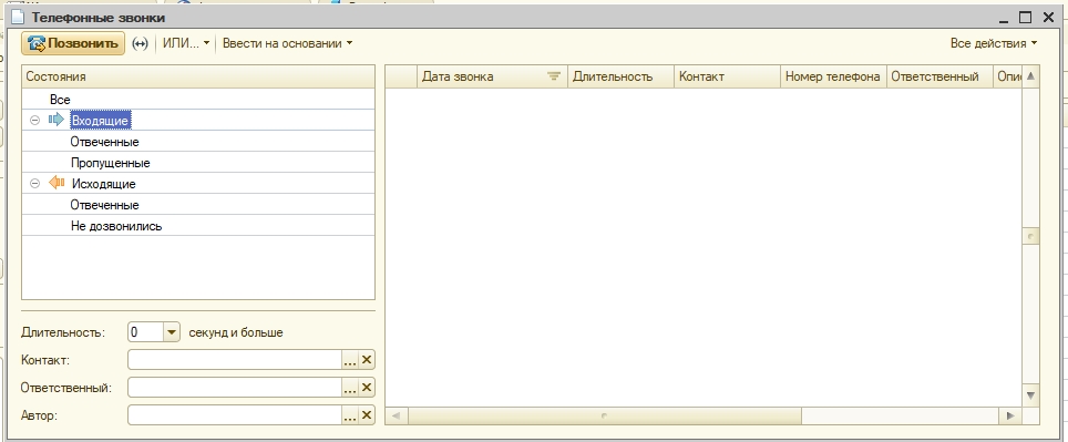

Добрый день, Сергей, а у Вас создался сам документ "телефонный звонок?. в релизе 5,1,12,03 ошибка при создании телефонного звонка и есть заплатка по его исправлению. На Вашем скриншоте самого звонка нет.
Не создался. Прошу выслать заплатку на почту mailto:megakom.it@gmail.com megakom.it@gmail.com
Изменено: Сергей Антонов - 03.11.2017 10:30:38 (Добавление)
С окна Телефонные звонки нажимаю Позвонить выходит ошибка : Команда не может быть выполнена для указанного объекта

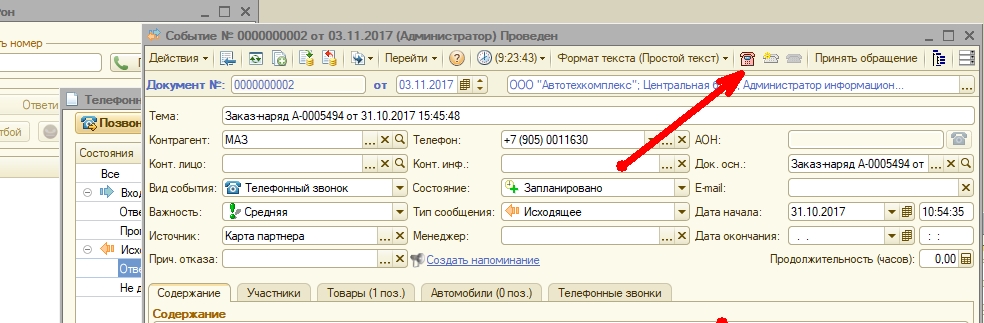

Изменил конфигурацию по высланной вами инструкции, но все равно не создается Телефонный звонок, когда нажимаю в документе "Событие"  пиктограмму Телефонный вызов. В отладчике в эту функцию сфпСоздатьТелефонныйЗвонок() не попадаю.
Сергей, не создается - выдается какая-то ошибка?
Никаких ошибок нет

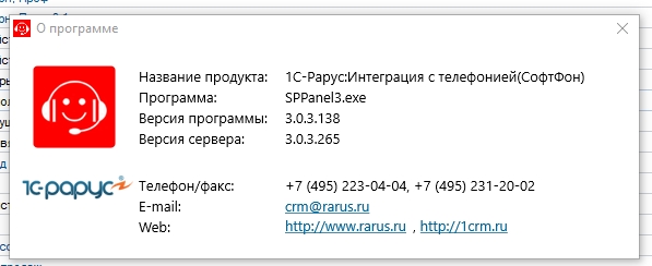

Сергей, а какие версии СофтФона? панели и сервера?
Версия панели Софтфона 3.0.3.138, сревера 3.0.3.265

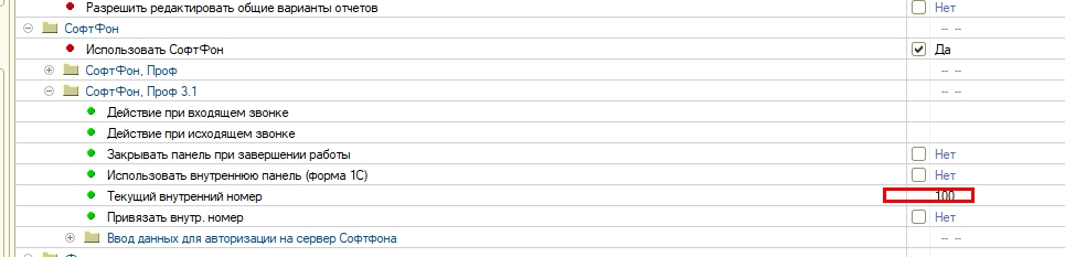

Сергей, исходящий звонок должен совершаться, у Вас СофтФон без 1С работает? звонки идут? внутренний номер в Альфа-Авто определился?
Звонки идут, внутренний номер определился, но телефонный звонок не создается

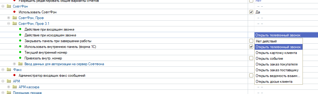

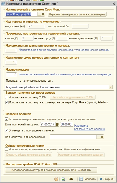

Сергей, в сообщении №13: не указаны действия при входящем/исходящем звонке. поставьте "создавать событие".
по сообщению №16: в типовой конфигурации указан тип Число, а не Строка. У Вас были изменения конфигурации?
Изменено: Светлана Сулименко - 08.11.2017 14:40:05
Такого действия в выборе нет, скрин прилагаю

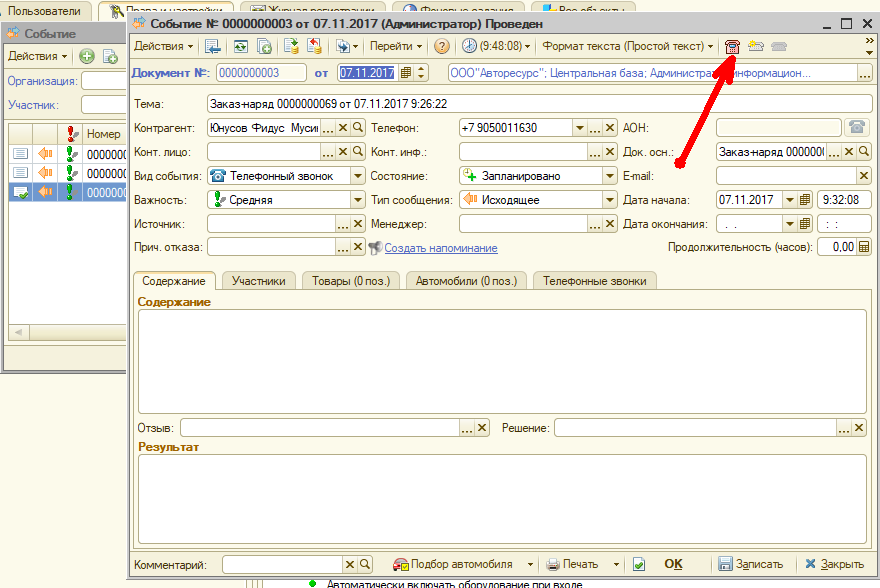

И цепочка действий такая: создается документ Заказ-наряд, на его основании  создаем документ Событие , и к этому событию надо привязать Телефонный звонок клиенту, чтобы потом его можно было прослушивать. Поэтому из документа событие делаем звонок нажав кнопку указанную на скрине. Звонок совершается без проблем.

Проблема в том что не создается телефонный звонок и к нему не цепляется запись этого звонка.
Кстати если совершать звонок из панели Софтфона, с настройками Открывать событие, телефонный звонок создается.
Нам нужно чтобы на основании События создавался Телефонный звонок (как на скрине указано выше), а не на основании Телефонного звонка - Событие.
Проверил: Телефонный звонок создается только с журнала Телефонные звонки, с панели Софтфона, с пиктограммы в документе Событие не создается.
Сергей, звонок должен создаваться и при звонке из карточки контрагента. Предлагаем удаленное подключение для разбора ситуации. Вышлите, пожалуйста, личным сообщение удобное время и контактный номер телефона.
