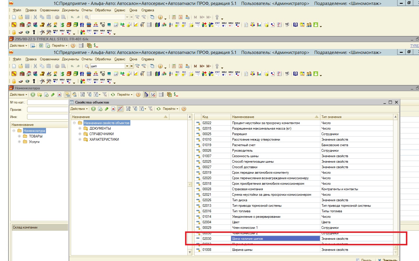

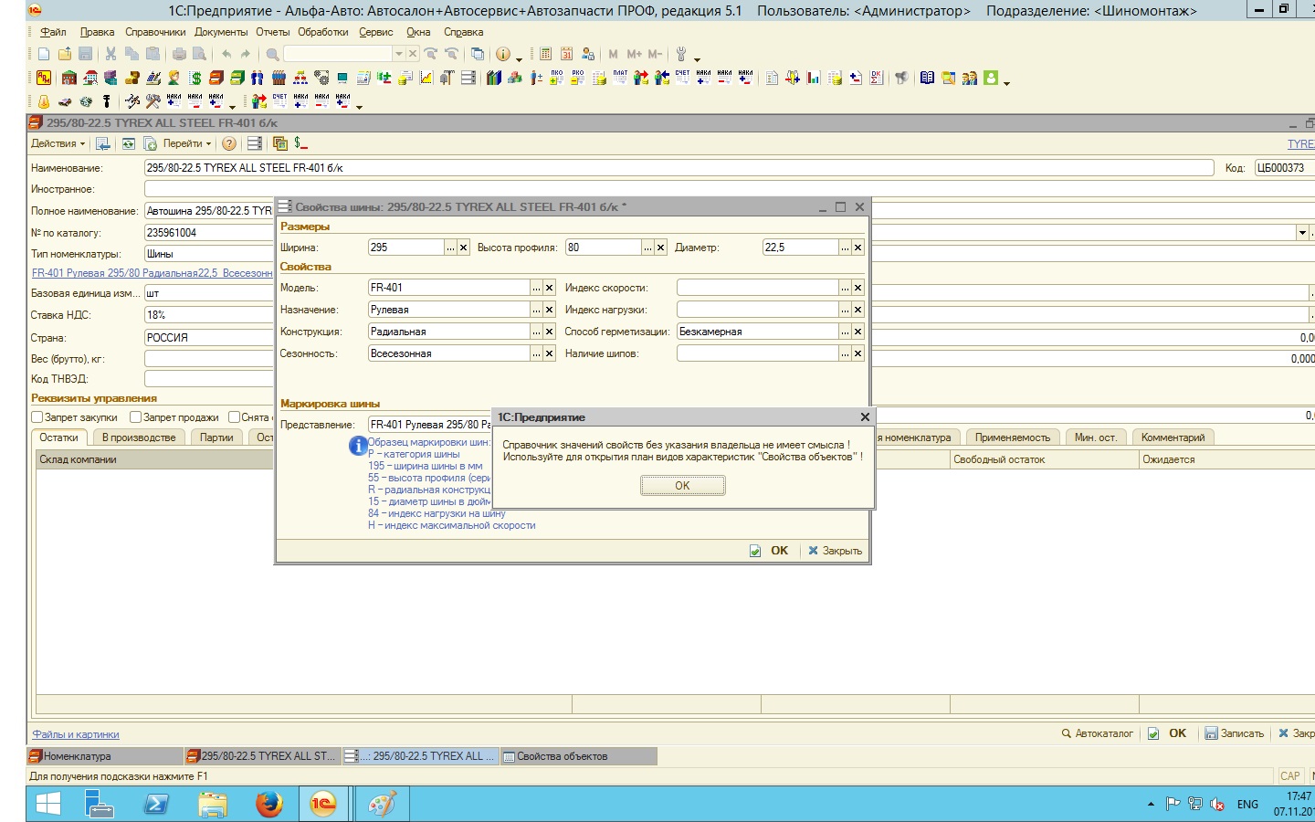

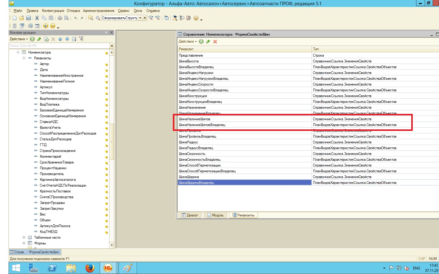

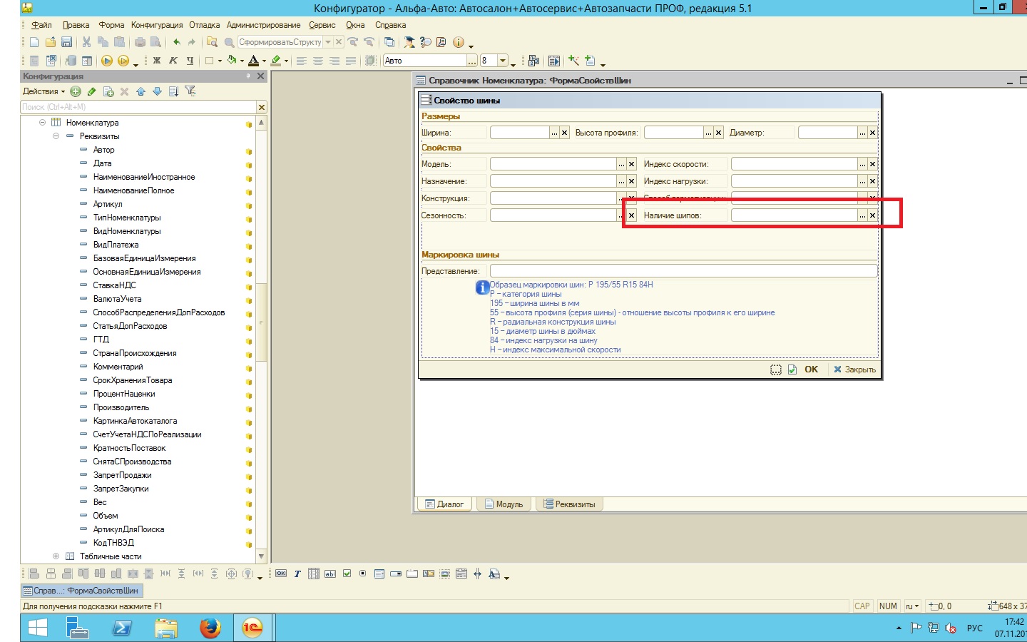

Можно поподробней как это сделать ? Я сделал так, и ничего не получилось, ругается на ошибку, не понятно где еще связи надо установить ?
Изменено: Александр Борисович Гусев - 07.11.2017 17:49:09

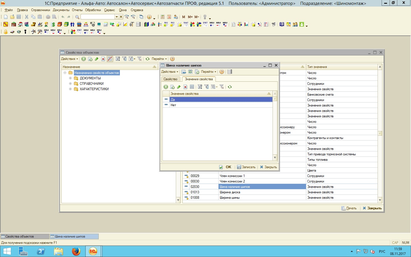

Александр, а набор значений свойств Вы указали для данного свойства?
Светлана Сулименко,где это указывается ?
Изменено: Александр Борисович Гусев - 08.11.2017 12:01:30
Александр, Вы создали отдельное свойство, оно у Вас привязано к справочнику "номенклатура"?
Светлана Сулименко,я создал по аналогии с теми свойствами шин, которые сделаны в конфигурации, привязку тех свойств что были, к номенклатуре я не нашел.
Александр, по добавлению свойства в конфигураторе я Вам подсказать не смогу, могу сказать, что конкретное свойство можно добавить к справочнику или типу номенклатуры.
Светлана Сулименко,может я слишком глубоко полез, можете мне рассказать как добавить дополнительное свойство например к Шинам ?
1. Справочники - Статьи и свойства - Свойства объектов - создаете нужное свойство.
2. Справочники - Статьи и свойства - Назначение свойств объектов - добавляете данное свойство к непосредственному объекту.

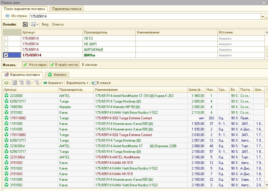

любой из артикулов пробейте в автодоке или EMEX и посмотрите
так вот, существует и база кроссов  по шинам которую вы загрузите в свою АА5
и все шины будут подбираться по набору типоразмера в сроке поиска и дальнейшего выбора сезонности
и вам не нужно будет расширение функционала (писать шип или не шип).
Если заинтересовало пишите на mailto:vianor-kamen@mail.ru vianor-kamen@mail.ru я все покажу и расскажу.
Организую вам помощь в загрузке и установке данной базы.
покажу еще очень много интересного.
Изменено: Станислав Дикарев - 08.02.2018 20:00:43
Предлагаю всем кто занимается автошинами организовать работу в АА5 следующим образом.
Всем шинам которые есть у вас в базе выставить правильные артикулы.
загрузить базу кроссов.
в строке запроса вводить типоразмер в строке производитель выбирать нужную вам сезонность и получать результат.
Данная система работает более 3 лет. Очень себя хорошо зарекомендовала.
на поиск в прайсах поставщиков уходят секунды.
