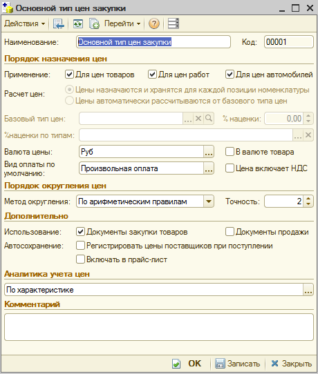

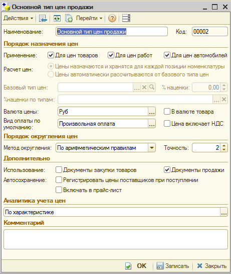

На данный момент имеем релиз 5.1.10.09, имеем следующие настройки типов цен (Файлы Цена закупки и Цена продажи).
Склад поступления - розничный. В итоге у нас регистрируется и цена закупки, и цена продажи.
При текущих настройках цен в поступлении с НДС имеем расчет розничной цены не от цены без НДС, а от цены с НДС. И именно цена с НДС отражается в проводках регистра цен, хотя из скриншота видим, что розничная цена без НДС.
