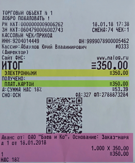

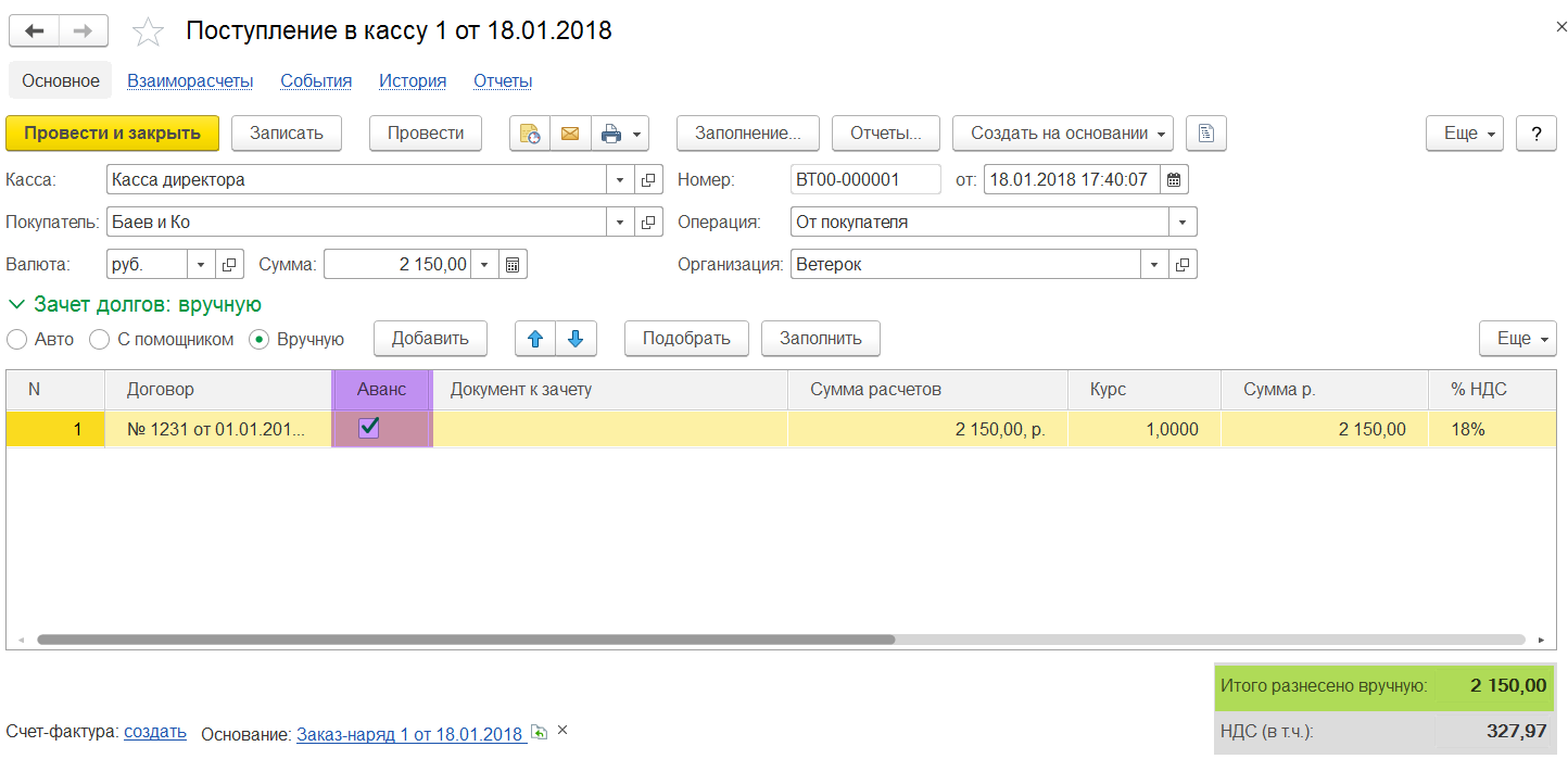

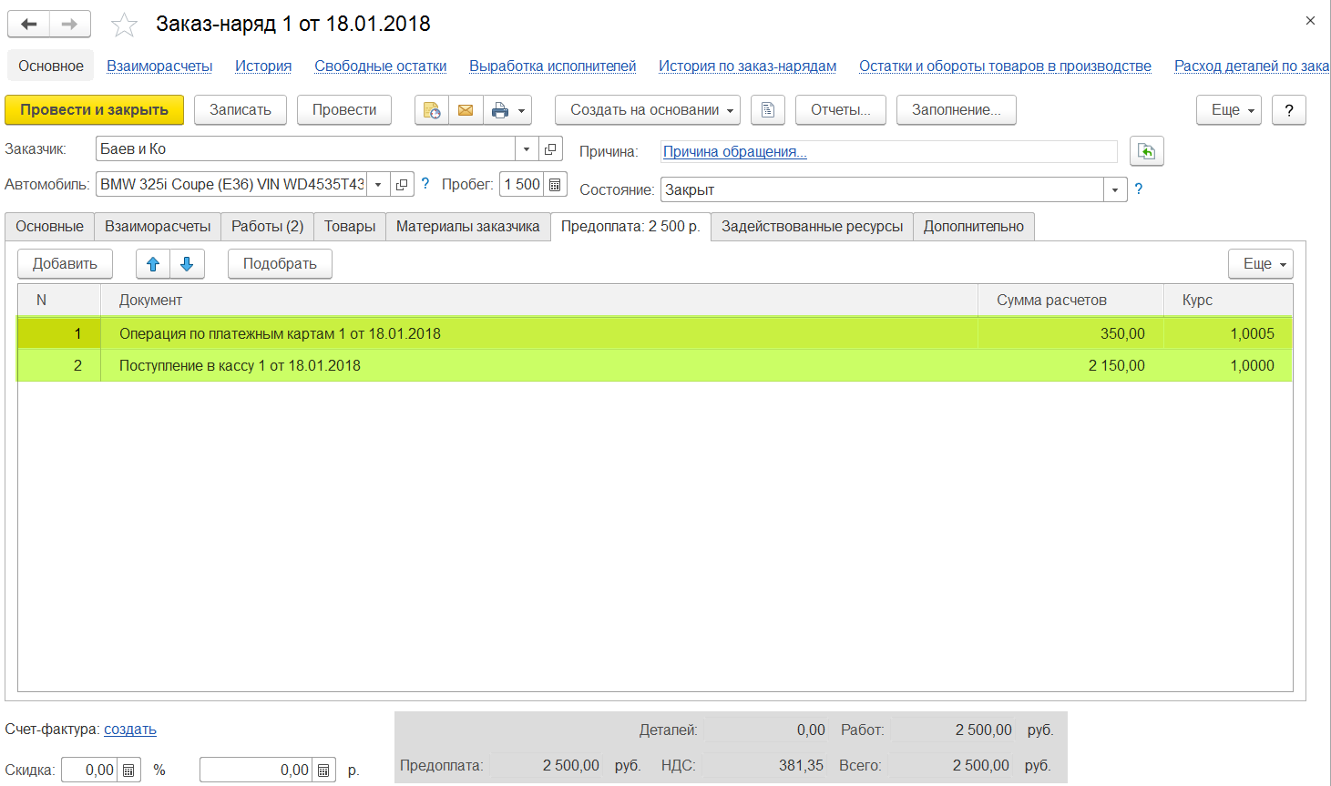

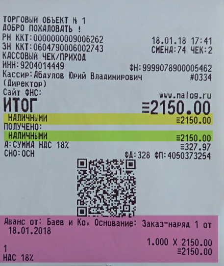

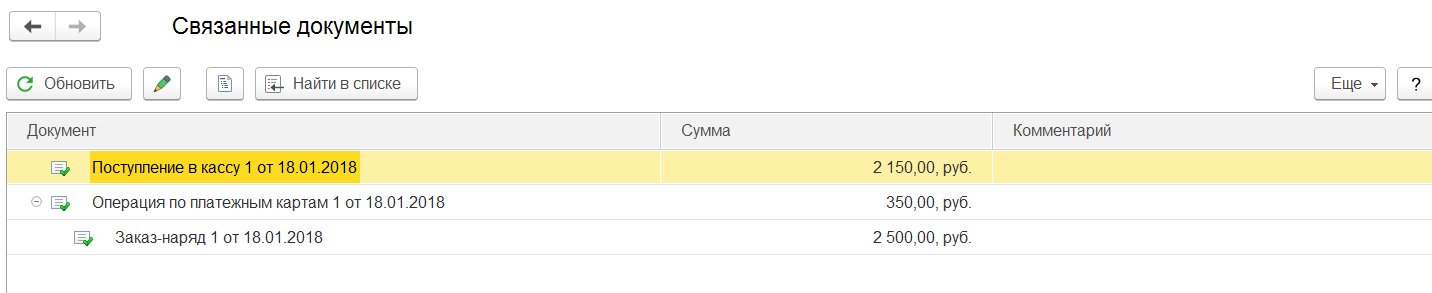

Далее проиллюстрирую на примере:
- формируем Заказ-наряд на сумму 2500р,
- на основании Заказ-наряда создаем документ Оплата картой на сумму 350р, в этом документе устанавливаем признак Аванс,
- на основании Заказ-наряда создаем документ Поступление в кассу на сумму 2150р, в этом документе также устанавливаем признак Аванс,
- в Заказ-наряде на вкладке Предоплата подбираем ранее пробитые документы с авансами и через кнопку Еще пробиваем Чек. Этот чек печатается на всю сумму с распечаткой всего товарного состава (и товары и услуги/работы) из заказ-наряда.
- закрываем смену. В отчете с гашением отображаются общая сумма по всем типам оплат на 5000р, но из них 2500р - это Предварительная оплата (Аванс), а вот Выручка на сумму реальных оплат - 2500р.
Изменено: Светлана Рожок - 19.01.2018 13:34:40

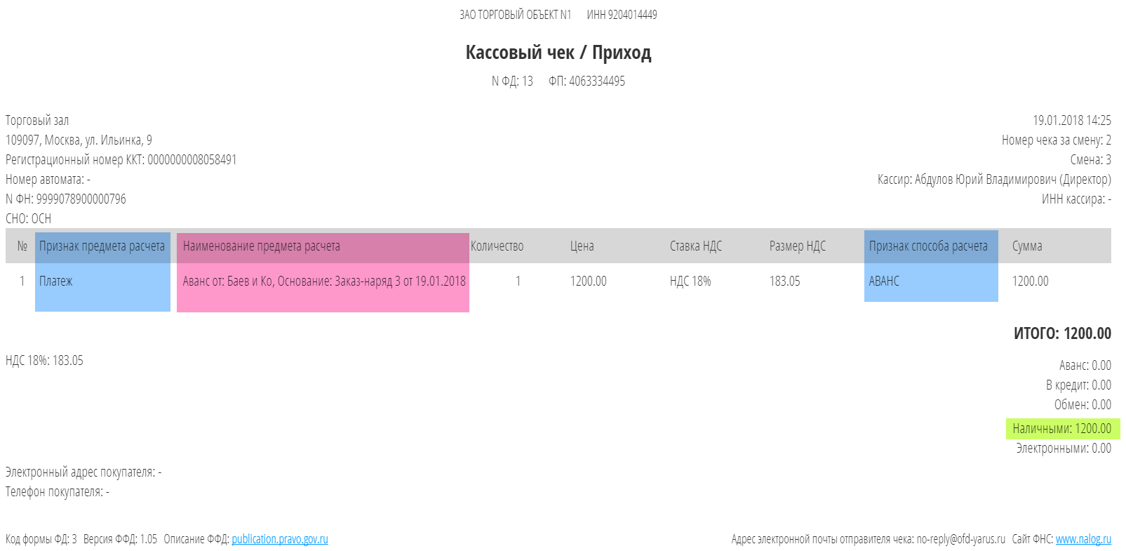

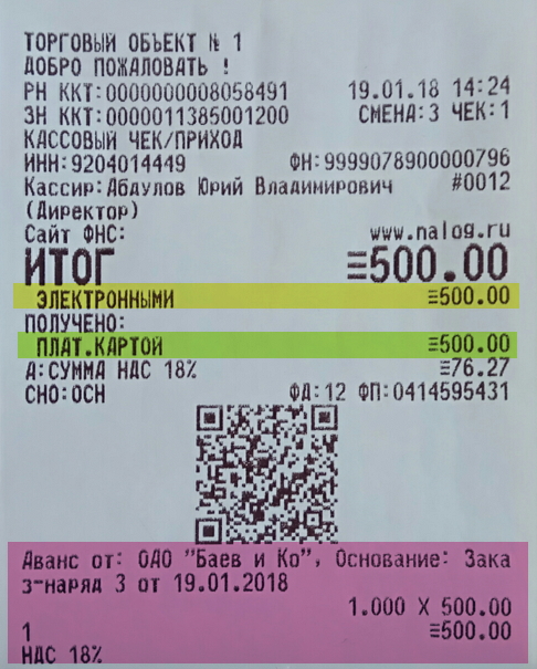

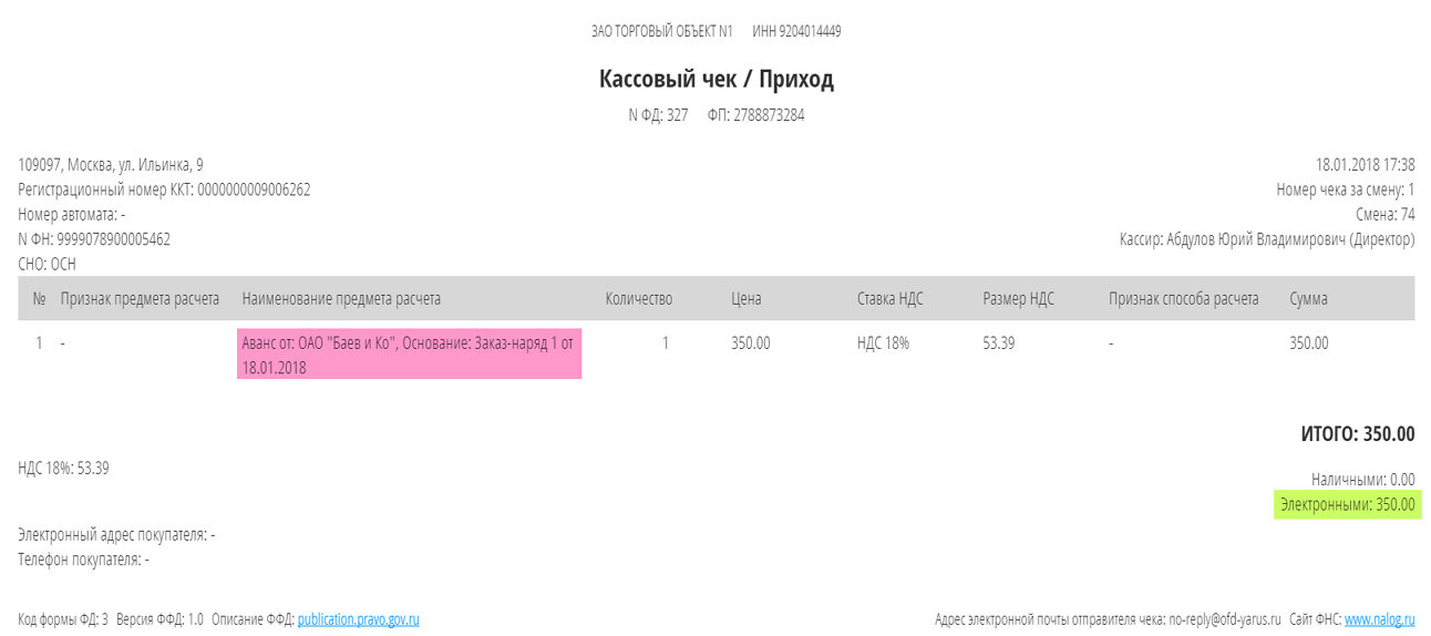

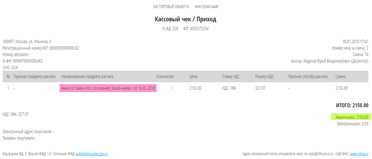

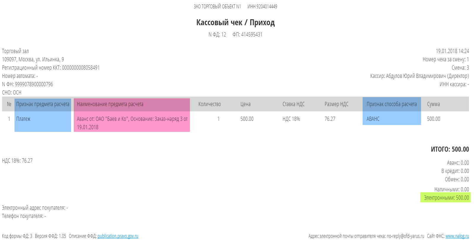

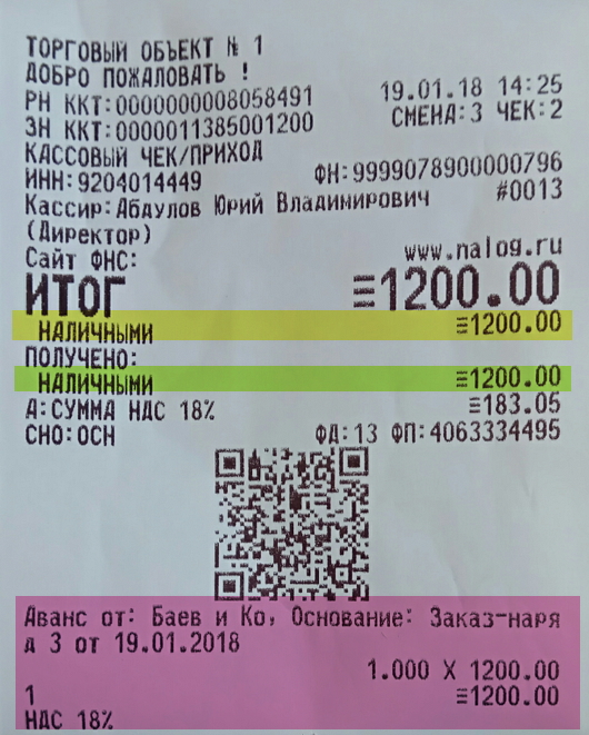

К вышеприведенному примеру прилагаю скриншоты чеков в ОФД (ФФД 1.0)

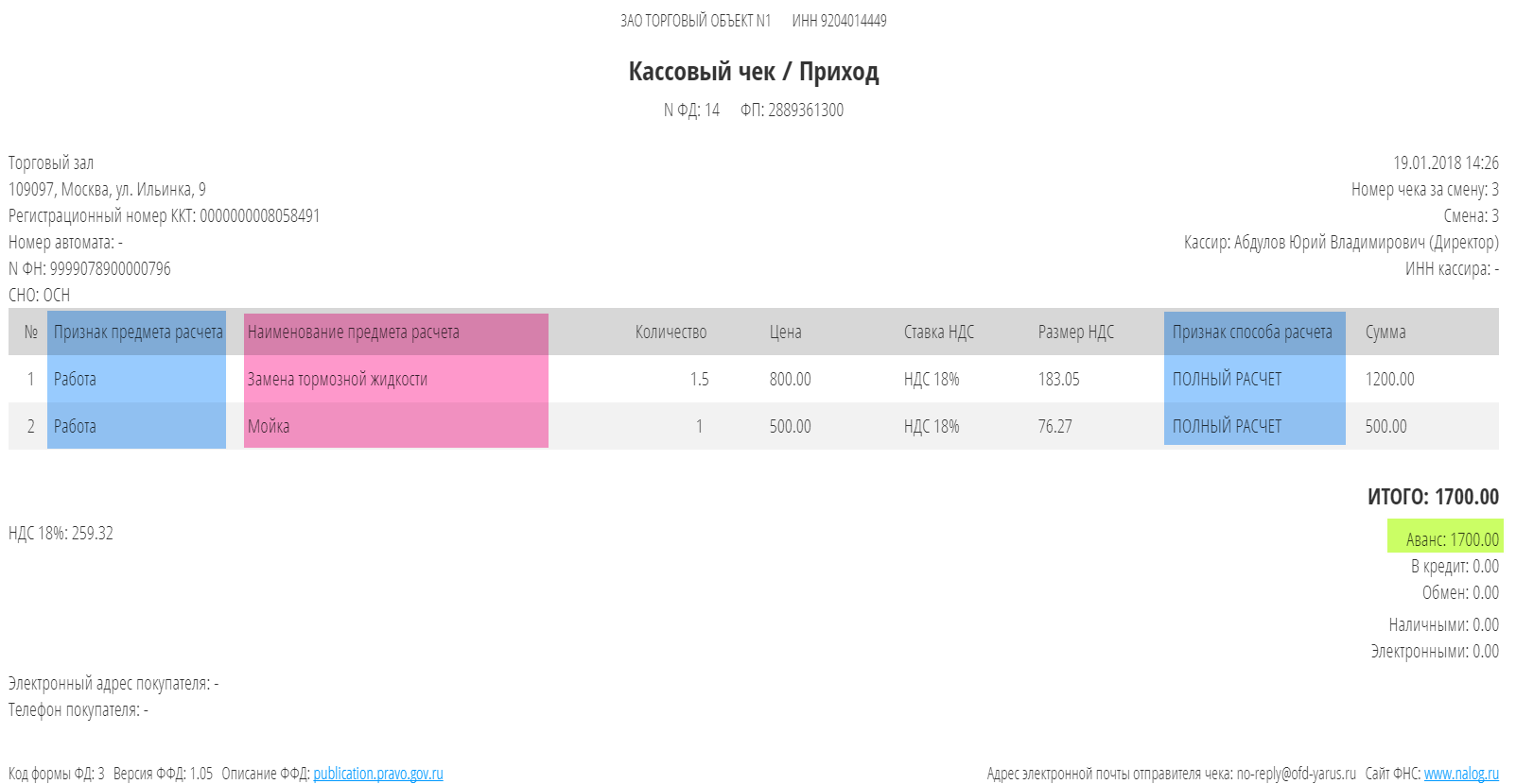

В продолжение предыдущего примера проиллюстрируем такой же порядок действий, но с пробитием чеков на ККТ с ФФД 1.05.
  • Заказ-наряд на сумму 1700р,
  • Оплата картой (безналичные), аванс - 300р,
  • Поступление в кассу (наличные), аванс - 1200р,
  • Пробитие чека передачи предмета расчета с зачетом предыдущих авансов - 1700р,
  • Закрытие смены.
Обратите внимание, что в ОФД в чеках отображается Признак предмета расчета и Признак способа расчета.

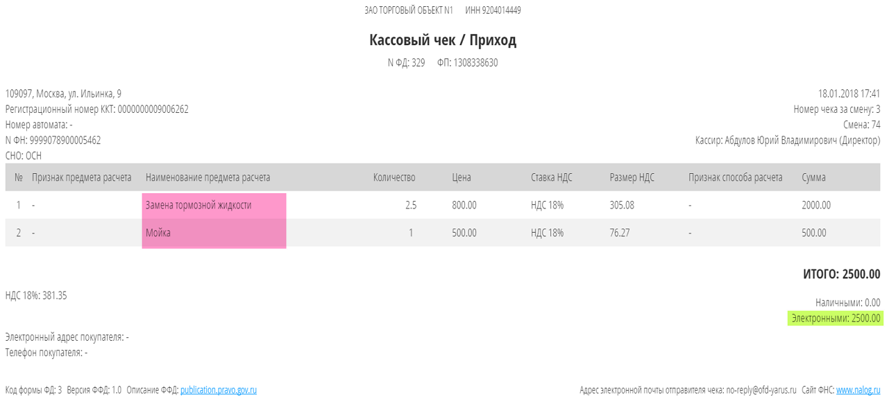

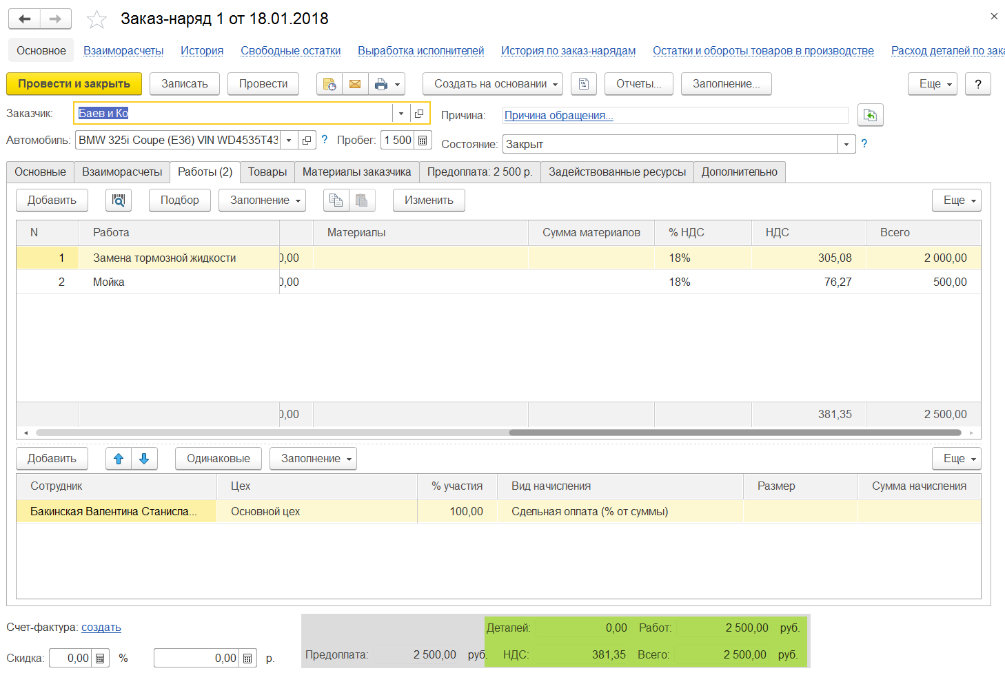

Сделал все так, не работает. В ОФД ушли 3 чека. 2 аванса + 1 на всю сумму.
Вот заказ-наряд
ЧЕКИ АВАНСОВ
ЧЕК напечатанный из заказ-наряда
А теперь - самое интересное, это чеки, которые ушли в ОФД:
Касса ШТРИХ М-01Ф
1С:Предприятие 8. Автосервис (1.6.13.41)
