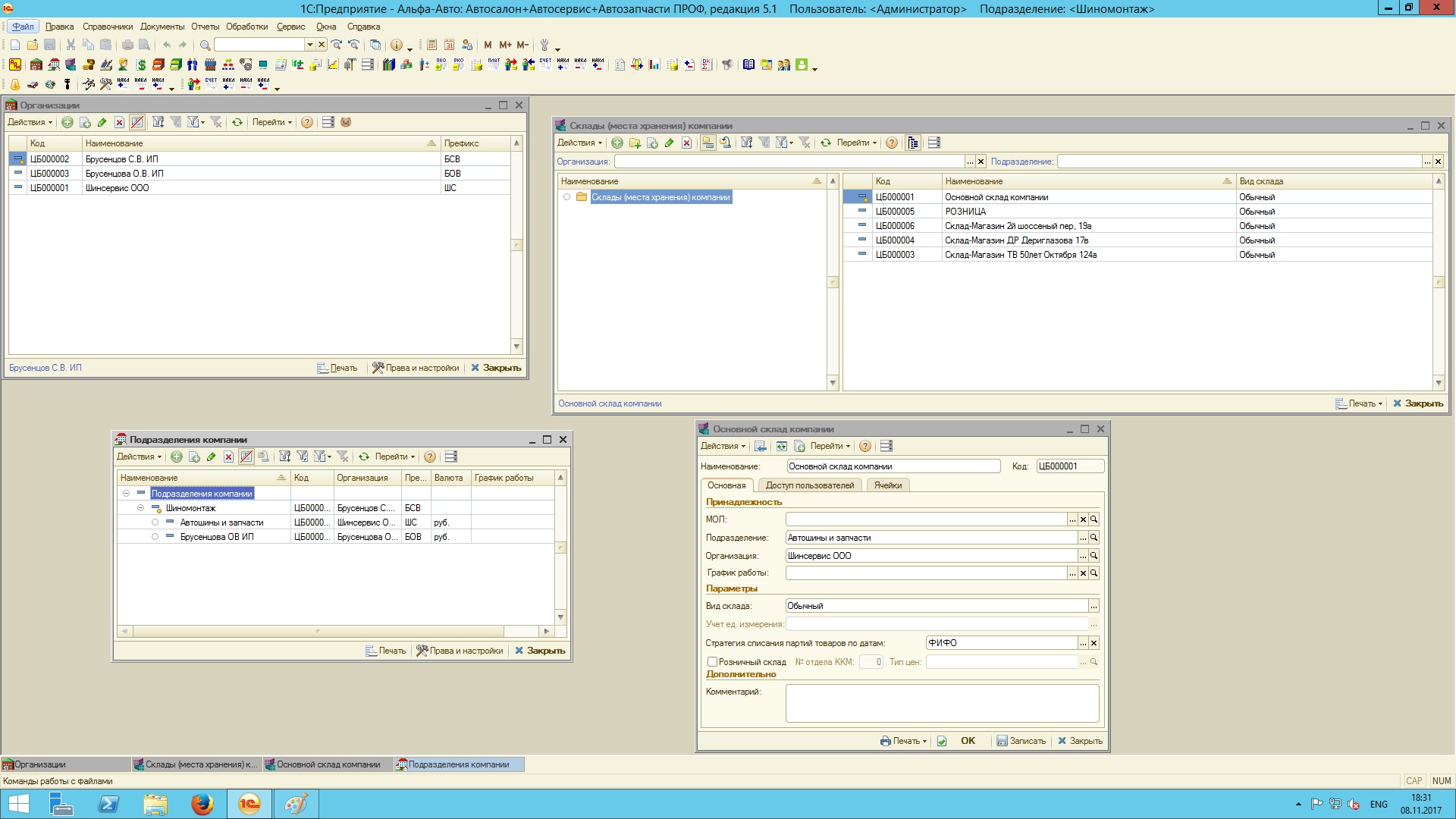

Поясните пожалуйста ситуацию, с которой столкнулись (для наглядности все записи представлены на скриншоте), в базе заведено 3 организации, 4 склада (основной и 3 розничных), 3 подразделения = 3 организациям ,а столкнулись со следующей проблемой, приходит товар делается поступление на Фирма1|Основной склад, далее менеджеры оформляют перемещение с Фирма2|Основной склад на Розничный магазин, и это перемещение проводится, а ведь это не правильно у Фирма2|Основной склад нет этого товара он пришел на Фирма1|Основной склад, даже ситуация без перемещения, товар пришел на Фирма1|Основной склад, а продается Фирма2|Основной склад и этот документ тоже проводится, почему программа не контролирует в разрезе Фирма + Склад ???
Отсюда вытекает второй вопрос, зачем в складе реквизит "Организация" ? Если мы имеем 3 организации, значит нам надо было заводить 3 Основных склада ????
правила 41105 41106 у подразделений
и на всякий сервис - настройка параметров - баланс - способ ведения баланса
Василий МД правило 41105 - Да, 41106 - Контроль отсутсвует. Баланс - по компании.
Александр, так это один и тот же склад? или разные?
Александр Борисович Гусев написал:
программа контролирует только в разрезе склада
для аналитики движения склада по организации.
41106 - сделать по организации и документы не будут проводиться если организация склада не будет совпадать с организацией документа
Светлана Сулименко,тогда имея 3 организации нужно заводить 3 ОПТОВЫХ склада ?
проверил сам - фиг там, даже подразделение не проверяет, любая организация с любого подразделения может продать товар принадлежащий другому подразделению и другой организации... при том что баланс по организации и контроль включен

причем поступление организация1 делает на склад организации2, а реализация делается от организации3 со склада организации2.. бардак

Василий МД написал:
извеняюсь, все дело было в правиле 10007 пользователя (т.е. меня), не выполнялась проверка. все нормально работает, не дает проводить документы с чужими складами
Василий МД,так что по факту, для каждой организации делать свой оптовый склад, и для каждой свои розничные, т.е. если 3 магазина 3*3 = 9.
Светлана Сулименко ,тогда имея 3 организации нужно заводить 3 ОПТОВЫХ склада ?
Александр, если движение должно быть в разрезе каждой организации, то да, нужно заводить 3 склада.
Светлана Сулименко,хорошо, разъясните тогда что значит в настройках Баланс - по компании.
Александр, способ ведения баланса определяет возможность детализации построения баланса. режим "по компании" - дает возможность формирования баланса по компании в целом без учета организаций и подразделений.
