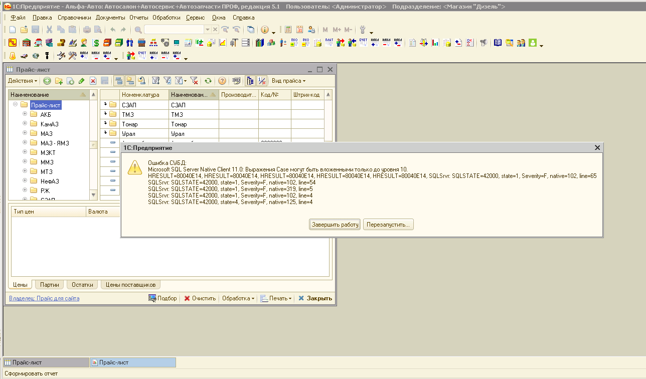

Выходит ошибка при нажатии на кнопку Сформировать. Проверил на копии до перехода все работает.
Ошибка в отчете ПрайсЛист, взял из старой конфигурации, залил в новую - работает
Добрый день, Сергей, данная ошибка исправлена в будущем релизе Альфа-Авто 5,1,13.
