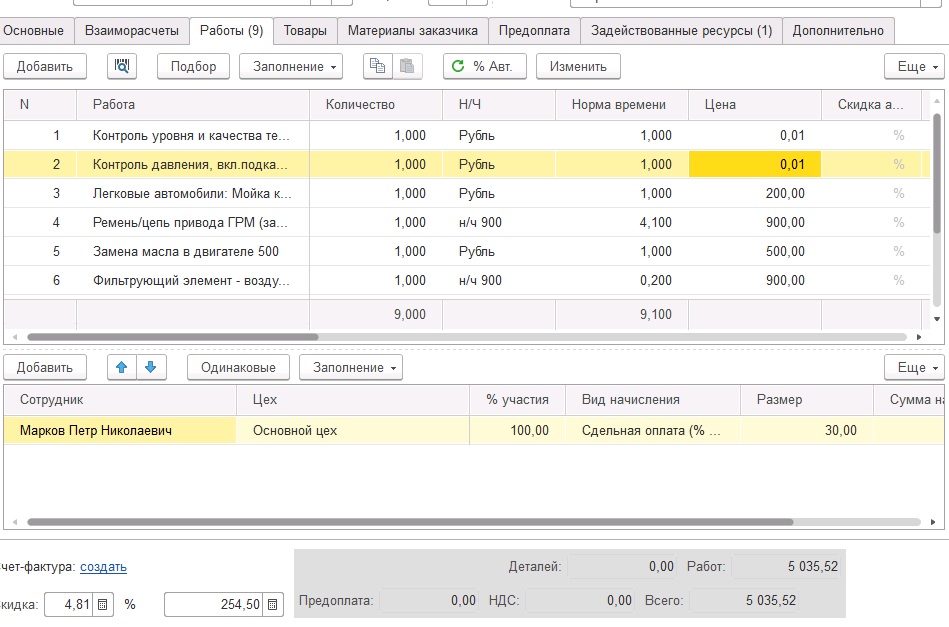

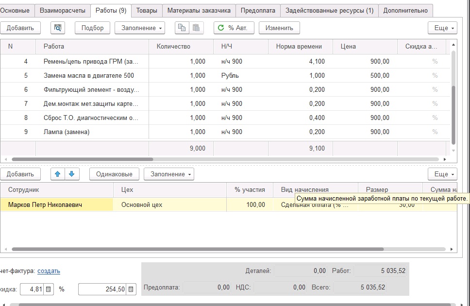

Добрый день, Олег, а покажите скриншот самого ЗН с табличными частями.

Сейчас уже методом перебора, поставил "разделять строки". Вроде ошибки пока нет. Это нужно было сделать?
Олег, именно так.
