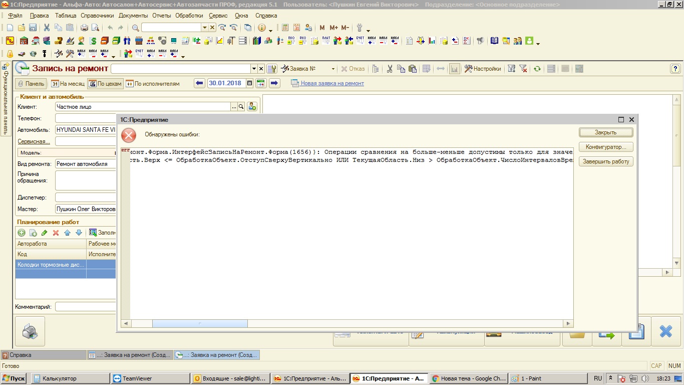

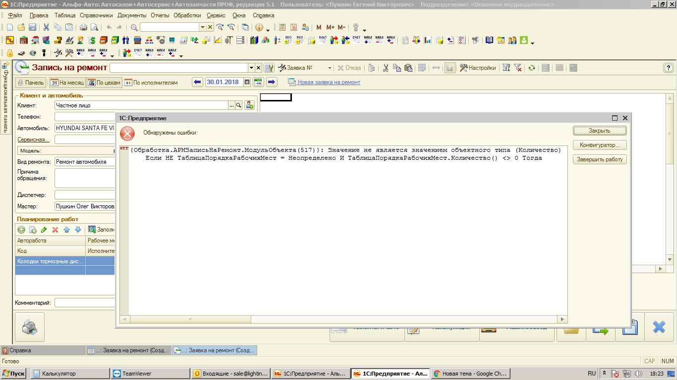

Доброго дня. Обновились на последнюю версию на тестовой базе и вылетают ошибки в АРМ Запись на ремонт:
{Обработка.АРМЗаписьНаРемонт.МодульОбъекта(517)}: Значение не является значением объектного типа (Количество)
Если НЕ ТаблицаПорядкаРабочихМест = Неопределено И ТаблицаПорядкаРабочихМест.Количество() <> 0 Тогда
{Обработка.АРМЗаписьНаРемонт.Форма.ИнтерфейсЗаписьНаРемонт.Форма(1656)}: Операции сравнения на больше-меньше допустимы только для значений совпадающих примитивных типов (Булево, Число, Строка, Дата)
Если ТекущаяОбласть.Верх <= ОбработкаОбъект.ОтступСверхуВертикально ИЛИ ТекущаяОбласть.Низ > ОбработкаОбъект.ЧислоИнтерваловВремени Тогда
В чем может быть проблема? Программист говорит что обновился как положено. Не получается самому решить вопрос.

была подобная проблема, дело было в том что для пользователей которые работали с этим АРМ в ХранилищеСистемныхНастроек были записаны данные для старых типов реквизитов и при восстановлении этих данных были ошибки т.к. они не соответствовали новым типам реквизитов. решил проблему редактированием этого ХранилищаСистемныхНастроек у даления этих сохраненных данных, либо можно решить удалением кэша пользователя

Для исправления, надо под пользователем у которого есть эта ошибка, сбросить настройки, выполнив:
ХранилищеСистемныхНастроек.Сохранить("Обработка.АРМЗаписьНаРемонт/Общие",, Неопределено);
