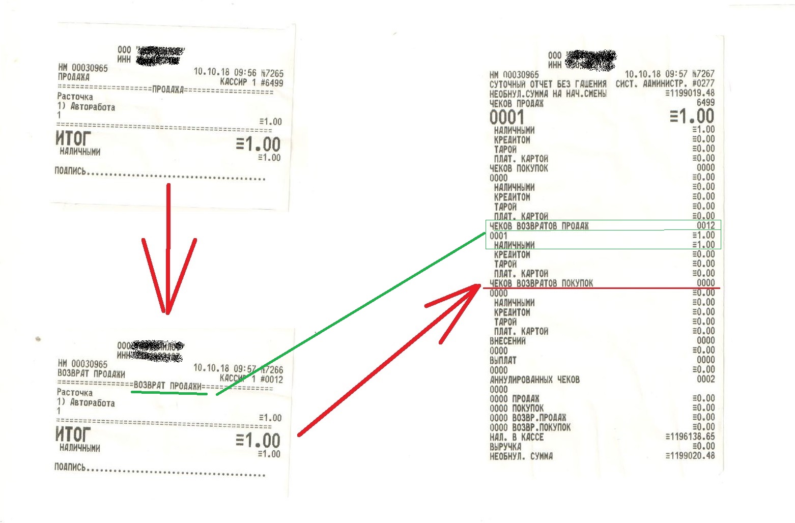

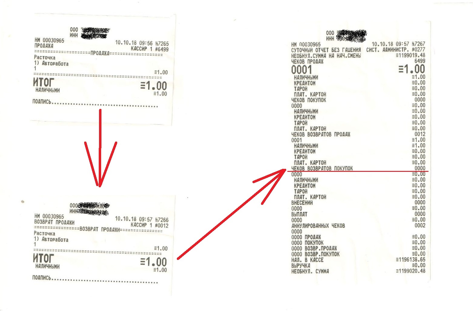

Из ЗН нажимаем кнопку оплата, открывается фронт менеджера, и из него пробиваем бумажный чек.
Вопрос в том, что если сделать возврат, то от не входит в з-отчёт, а идёт плюсом, как будто возврата не было. Что мы делаем не так?
вы немного не туда смотрите..
ваш вариант - возврат продаж..
Да, по первому, виноваты, были не внимательны.
