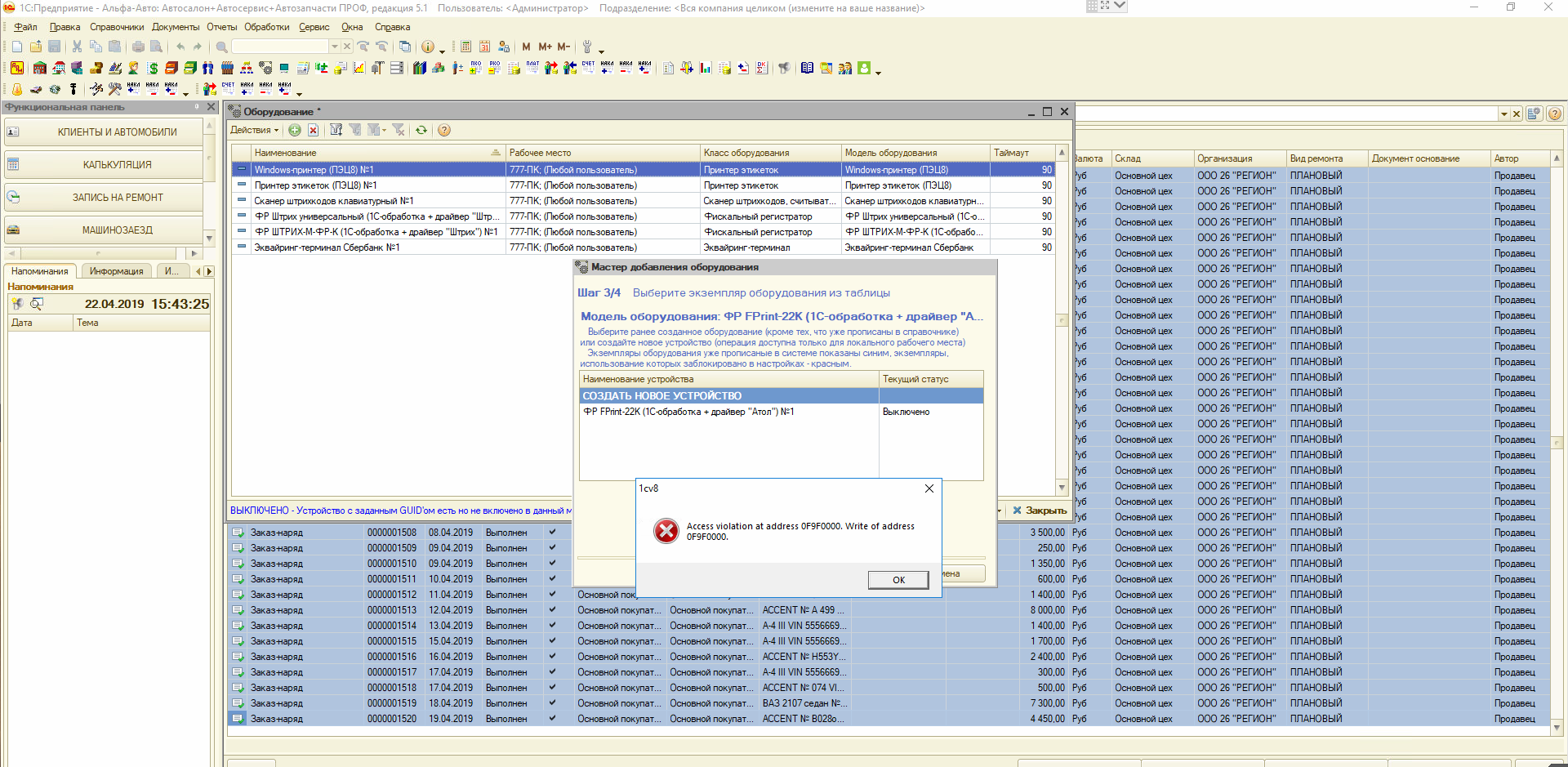

Ошибка настройки оборудования
Подскажите в чем проблема? Ошибка выскакивает при нажатии на кнопку настройка оборудования.

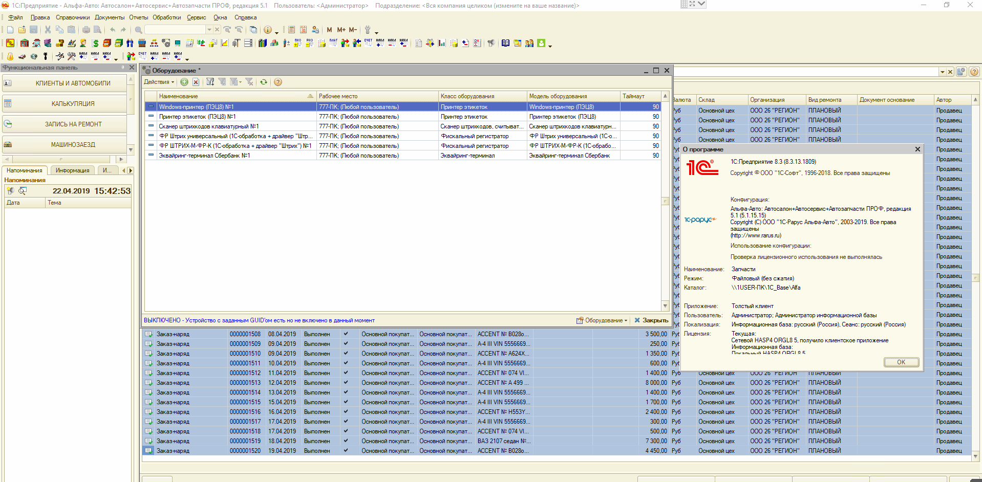

ось какая?..
Александр Мещеряков написал:
ось какая?..
10 с последними обновлениями
десятка на платформе 8,3,13 = проблемы работы торгового оборудования.
на форуме было не один раз..
или ось меняйте или платформу опускайте до 8,3,10..
Добрый день, Олег, понизьте платформу до 8,3,10
Большое спасибо, помогло
