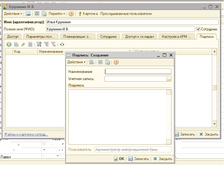

1. Почему я как администратор не могу добавить подпись пользователю?
   Это специально так сделано или ошибка?

Иван Колосов,
1, подпись к почте настраивается под самим пользователем
2, почему же нельзя?
