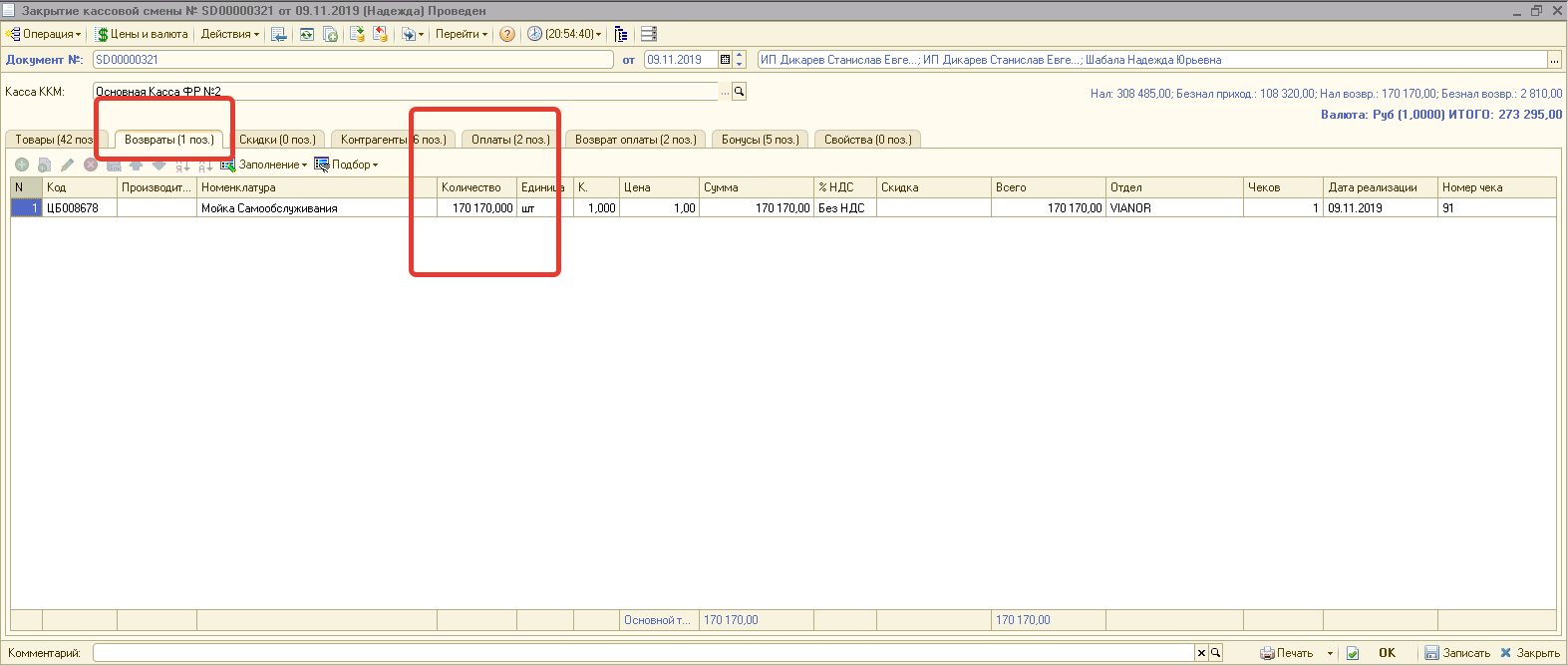

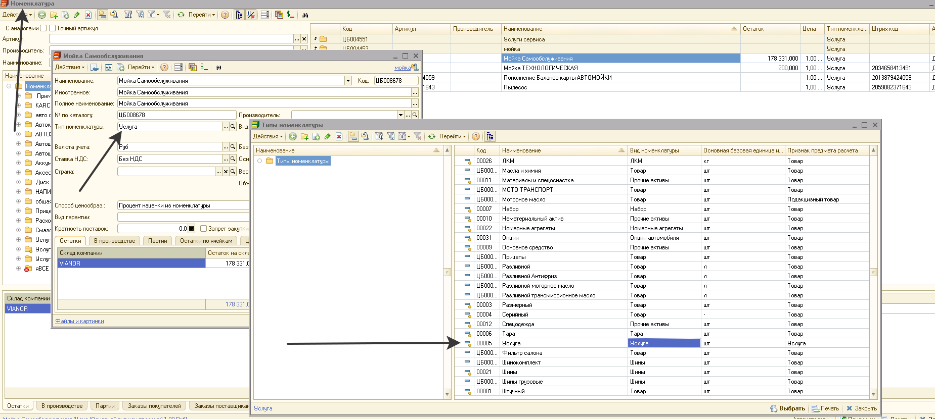

В номенклатуре у типа номенклатуры "Услуга" появились остатки.
В номенклатуре у типа номенклатуры "Услуга" появились остатки., В номенклатуре у типа номенклатуры "Услуга" появились остатки.
При поиске проблемы выяснилось.
При возврате денег через фронт кассира за услугу к примеру (ошибочна набранная сумма).
Услуга возвращается как товар.
И ни какие запреты в программе не предусмотрены.
Как исправить?

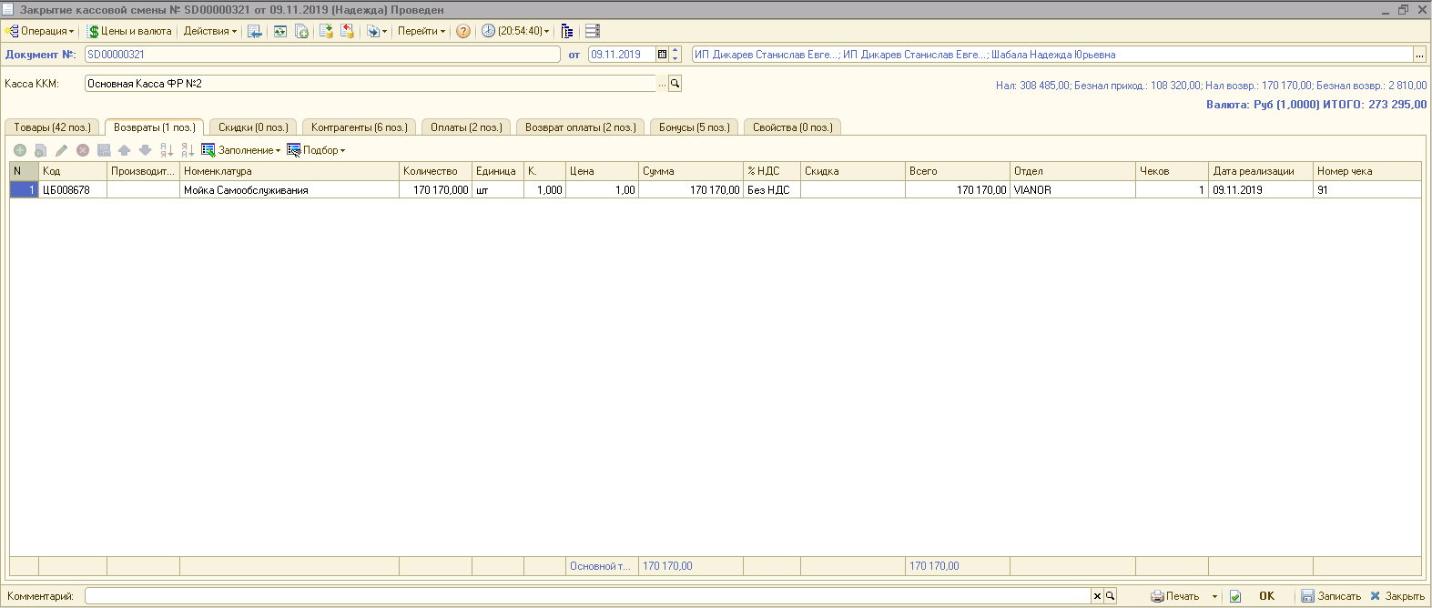

Сотрудник ошибочно ввел сумму и пробил чек.
и тут же сразу вернул сумму по чеку так как это ошибка.
при закрытии кассовой смены этот возврат попал в приход но уже как товар, а не услуга.

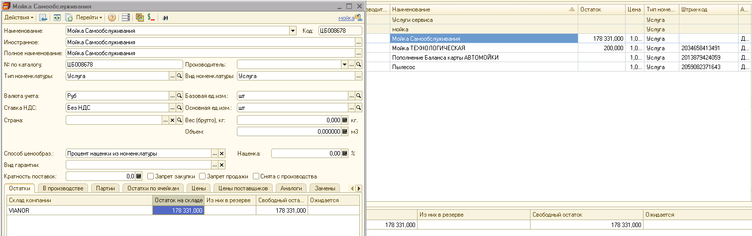

Светлана я вам выше описал проблему. По услугам остатков раньше не было. Они появились в связи с тем, что сотрудник через фронт кассира пробил чек на услугу ошибочно 170170 рублей вместо 170 рублей и тут же сделал возврат по последнему чеку. Программа не заругалась. Спокойно дала провести чек, что логично. Но при закрытии кассовой смены по данной сумме и количеству произошло оприходование услуги на склад. Что в принципе не правильно. И у номенклатуры (тип номенклатуры услуга) появились остатки.
Вывод: Программа при возврате денег по чеку за услугу не должна приходовать количество услуг на склад.

Станислав Дикарев, на видео у данной услуги есть остаток, т.е. Вы приходуете услуги?
я понимаю, что Вы действуете по принципу "что не запрещено, то разрешено", но тем не менее: какова логика в подобных действиях?

Станислав Дикарев, по Вашему обращению была протестирована ситуация: во фронте кассира продана услуга, сформирован документ "Чек", затем по кнопке "возврат" во фронте кассира пробит "Чек на возврат". карточка данной услуги осталась прежней: остатка нет.
/forum/user/14458/ Станислав Дикарев, по Вашему обращению была протестирована ситуация: во фронте кассира продана услуга, сформирован документ "Чек", затем по кнопке "возврат" во фронте кассира пробит "Чек на возврат". карточка данной услуги осталась прежней: остатка нет.
А теперь кассовую смену закройте и посмотрите.
Станислав Дикарев, так кассовая смена не закрывается, если были чеки с услугами.
/forum/user/14458/ Станислав Дикарев, так кассовая смена не закрывается, если были чеки с услугами.
У нас закрывается.
Всегда закрывалась.
