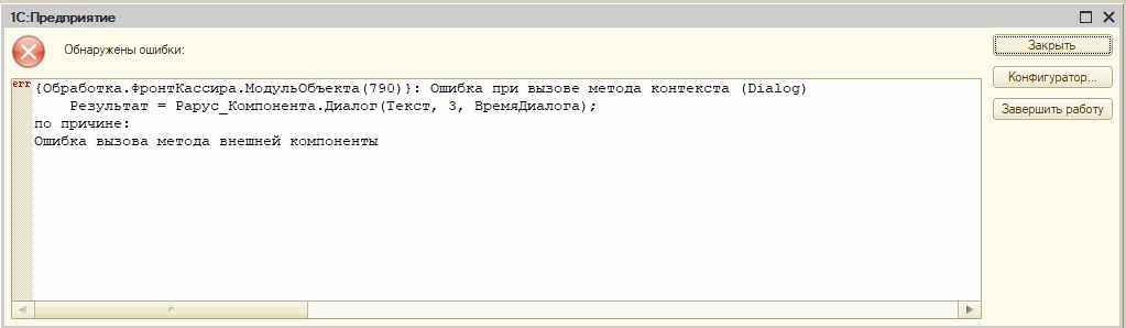

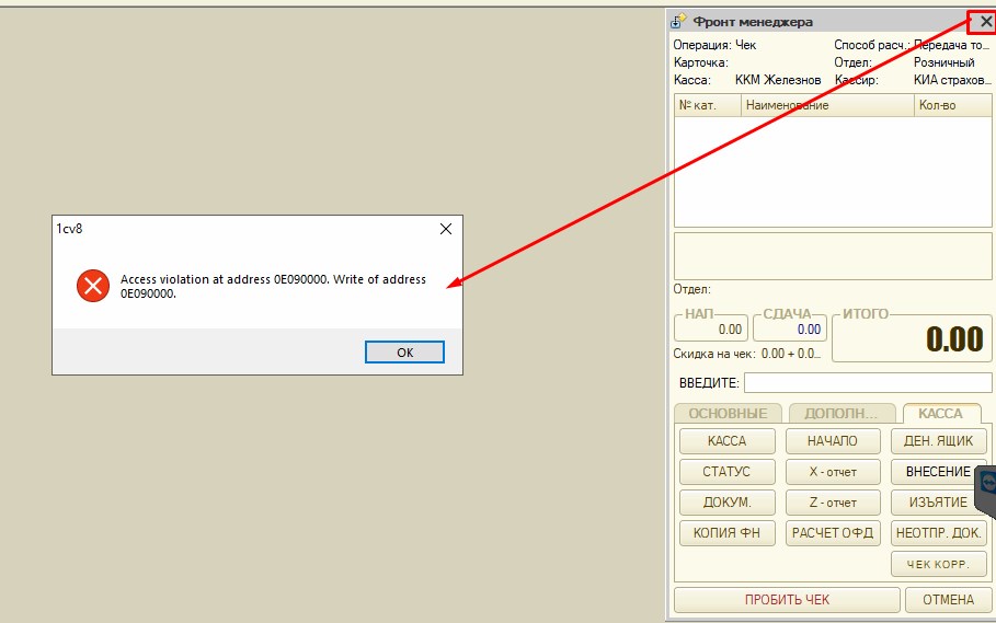

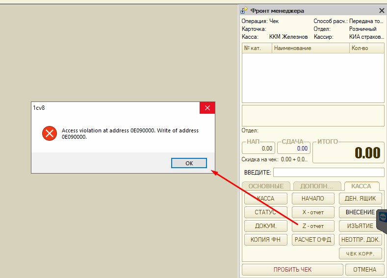

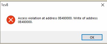

Альфа 5 запустилась нормально, кассиры жаловались на странные ошибки во время пробития чеков, но вот настал конец дня и смена на ККМ никак не закрывается.
Сыпет вот такими ошибками:
Стрелками пометил после какого действия вылетает ошибка.
P.S. Альфа5 сильно дописана, крайний раз обновлена была частично в связи передачей в ОФД и самый красний раз в связи с введением агентской схемы по страхованию.
Что нам делать?

Очень похожие ошибки были на АА 4, там вообще всё глючило по страшному, такие же ошибки "Access violation at adress XXXXXXXX"
поняли, что это косяк альфы (другие конфигурации нормально пережили переход на 8.3.16.1148), быстро откатили платформу до 8.3.10.ХХХХ и всё стало норм.
Бух пока что работает в файловом варианте, но чую, то 4ю альфу не запустить на 8.3.16..... или кто-то победил?
Попробуй режим совместимости с Виндой 7 поставить
у меня на Винде 10 такая ошибка
Была такая ошибка на пятёрке. Нашел то что через компоненту пытались показать диалог с ошибкой. Переписал на стандартный диалог 1с. Уже полгода полет нормальный. Связано думаю с виндой 10-ой.
Евгений Шульц написал:
Да, Вы правы, связано с виндой 10, лучше изменить режим совместимости.
Начиная с версии 1С:Предприятия 8.3.13.хххх  компания 1С начала менять механизм работы с внешними компонентами. Актуальный релиз Альфа-Авто 5 уже доработан и подобных ошибок не возникает.
Для корректной работы на версии 1С:Предприятия 8.3.16.1148 рекомендуем обновить программный продукт Альфа-Авто 5 до актуального релиза.

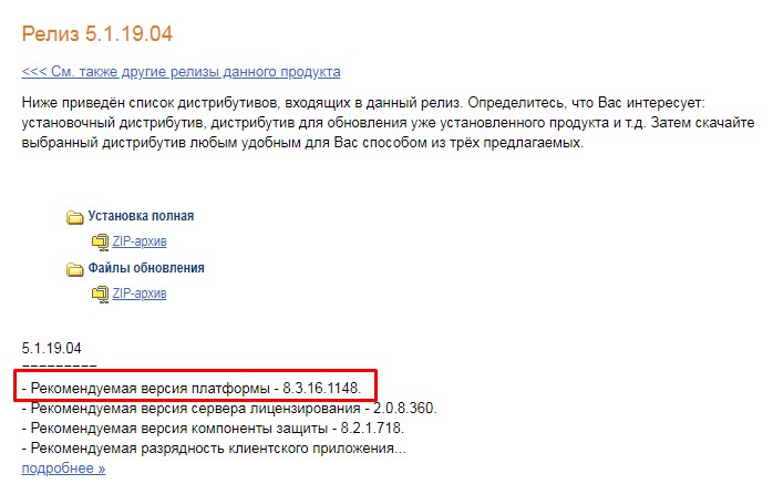

Данил Василига, сегодня будет опубликован релиз Альфа-Авто 5.1.19.04, где рекомендуемая версия платформы - 8.3.16.1148.

5.1.19.04=========
- Рекомендуемая версия платформы - 8.3.16.1148.
- Рекомендуемая версия сервера лицензирования - 2.0.8.360.
- Рекомендуемая версия компоненты защиты - 8.2.1.718.
- Рекомендуемая разрядность клиентского приложения, на компьютерах с подключением торгового оборудования - 32 (x86)
- В настройках оборудования ККТ добавлен параметр пароля администратора.

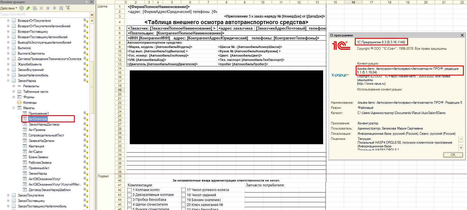

После перехода на релиз платформы 8.3.16.1148 в печатных формах Альфа-Авто - Бланк заявки и др., имеющих картинки в формате WMF - теперь наблюдаем "черные квадраты Малевича".
Заглянул в релиз ААА 5.1.17.12 - то же самое.
Просьба исправить.

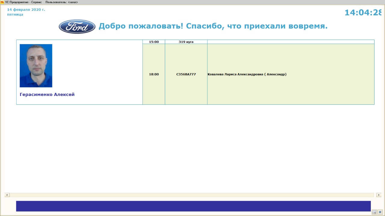

И в обработке Монитор автосервиса поле HTML документа тоже все попорчено. Это после перехода на релиз платформы 8.3.16.1148
Михаил Голубков написал:
Просьба исправить.
Исправил заменой картинки формата wmf на преобразованную из нее в формате jpeg.
Михаил, пришлите пожалуйста скриншот обработки Монитора автосервиса. На релизе платформы 8.3.16.1148 монитор автосервиса открывается в нормальном режиме.
Уже поправил, спасибо.
Проблема в том, что ПолеHTMLДокумента в новой платформе 8.3.16.1148 перестало воспринимать ссылки на физическое местоположение графических файлов на русском языке типа C:\картинка.jpg.
Оказалось, что проходят ссылки только  вида  \\192.168.28.01\kartinka.jpg.
А у нас там, кроме логотипа организации, размещены фото мастеров, согласно требованиям вышестоящей организации.
Скриншот:

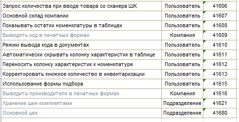

Добрый день,
Альфа-Авто: Автосалон+Автосервис+Автозапчасти ПРОФ, редакция 5.1 (5.1.19.04)
после обновления не найду Право 41607 - Основной склад компании
как задать пользователю Основной склад?
После обновления 1С Альфа-Авто на 5.1.19.04 настройки сильно поредели, этих настроек сейчас нет:[TABLE][TR][TD]Запрос количества при вводе товара со сканера ШК[/TD][TD]Пользователь[/TD][TD]41606[/TD][/TR][TR][TD]Основной склад компании[/TD][TD]Пользователь[/TD][TD]41607[/TD][/TR][TR][TD]Показывать остатки номенклатуры в таблицах[/TD][TD]Пользователь[/TD][TD]41608[/TD][/TR][TR][TD]Выводить код в печатных формах[/TD][TD]Компания[/TD][TD]41609[/TD][/TR][TR][TD]Режим вывода кода в документах[/TD][TD]Пользователь[/TD][TD]41610[/TD][/TR][TR][TD]Автоматически скрывать колонку характеристик в таблице[/TD][TD]Пользователь[/TD][TD]41611[/TD][/TR][TR][TD]Переносить колонку характеристик к номенклатуре[/TD][TD]Пользователь[/TD][TD]41612[/TD][/TR][TR][TD]Корректировать книжное количество в инвентаризации[/TD][TD]Пользователь[/TD][TD]41613[/TD][/TR][TR][TD]Использование формы подбора[/TD][TD]Пользователь[/TD][TD]41615[/TD][/TR][TR][TD]Выводить производителя в печатных формах[/TD][TD]Компания[/TD][TD]41616[/TD][/TR][TR][TD]Хранение шин комплектами[/TD][TD]Подразделение[/TD][TD]41621[/TD][/TR][TR][TD]Основной цех[/TD][TD]Подразделение[/TD][TD]41680
[/TD][/TR][/TABLE]
Алексей Федулеев написал:
Добрый день,
Алексей, данное право никуда не пропало, оно также присутствует в конфигурации Альфа-Авто 5,1,19,04 право №41607 (Основной склад компании) по пользователю.
