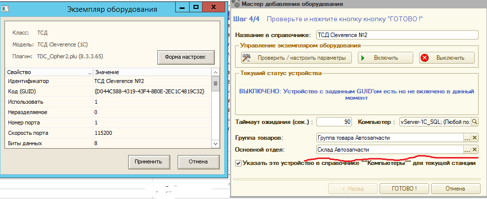

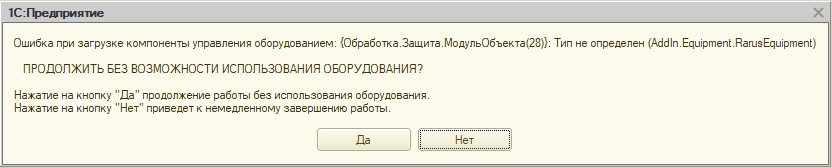

Попытался подключить такой же ТСД по Вашей инструкции.
При добавлении оборудования нет поля "База данных".
При попытке включить устройство пишет:
Обработчик для оборудования GUID {......} не загружен.
Требуется обновление схемы устройств и перезапуск 1С-Предприятия.

Игорь Рыбин, рекомендуем обновиться до актуального релиза 5,1,20,05
