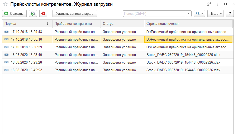

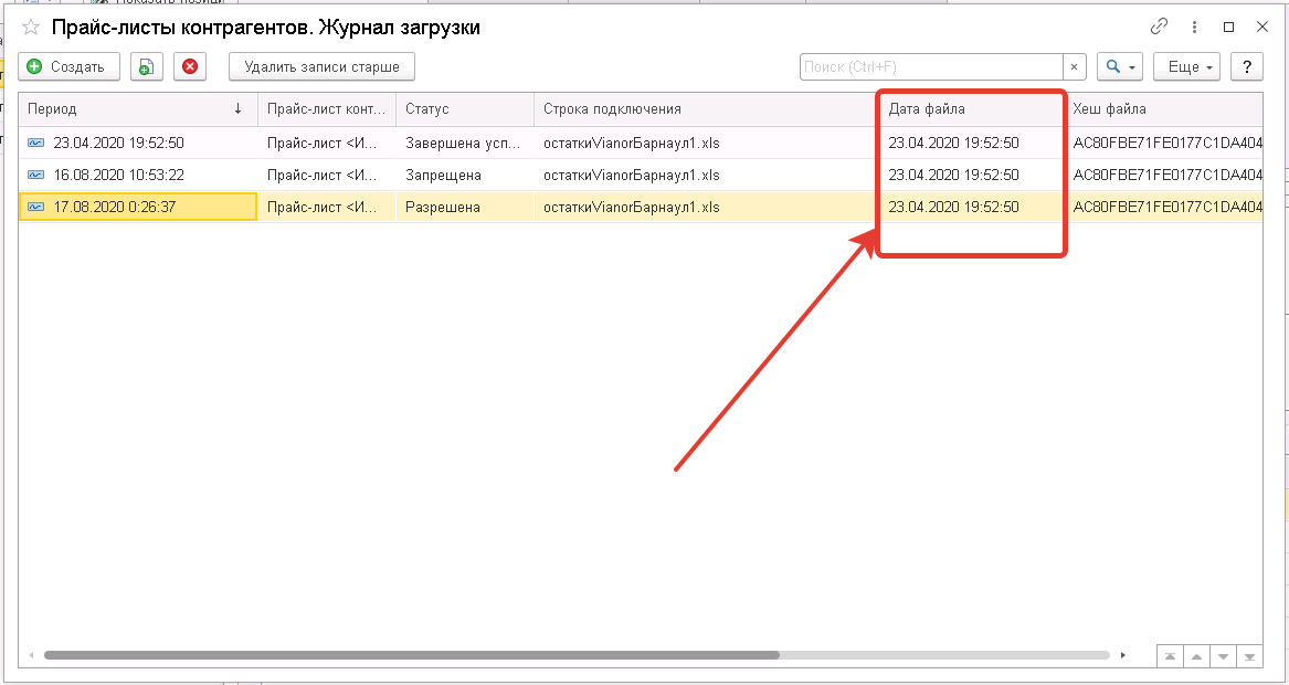

И вот еще один момент.
Как понимать данные в журнале загрузки?
Все даты идентичны.

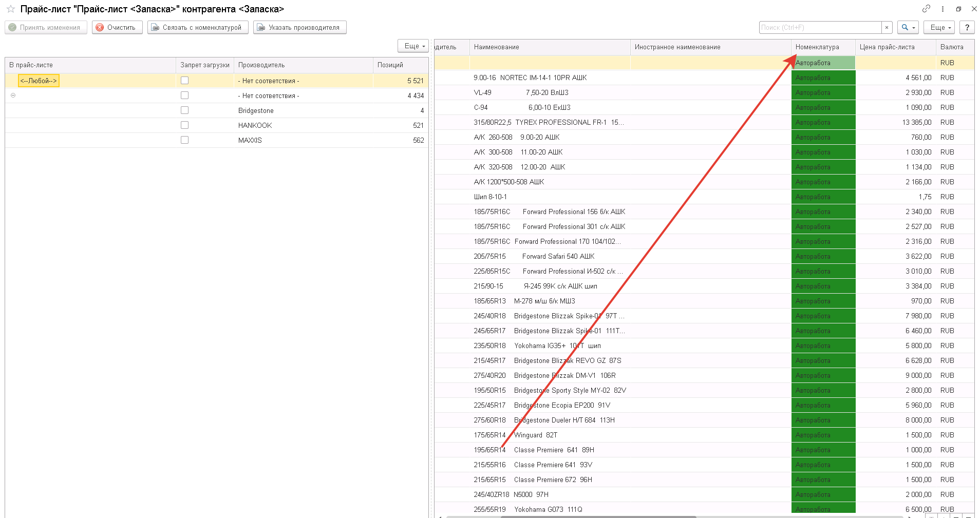

Почему в колонке написано авторабота?
Вообщето это товар.
Станислав Дикарев, я так понимаю, у Вас настроено автоматическое получение и загрузка прайс листа. Приложите, пожалуйста, настройки загрузки прайс-листа и, если можете, сам прайс, который как Вы утверждает неверно загружается, так же скрин настроек на вкладке, где настраивается автоматическое получение прайса.
Данная номенклатура без производителя.
и в этой ситуации подтягивается "Авторабота"
если установить производителя данная "Авторабота" исчезает.
в 5 версии в данной строке ни чего не появляется. даже при загрузке без производителя.

А на данный вопрос
можно ответить?
Станислав Дикарев, данные файла идентичны, т.к. есть настройка "Переименовывать", то есть старый файл загрузки подменяется новым, чтобы файлы не дублировать, дата файла остается та же.

Станислав Дикарев написал:
указанная Вами ошибка не воспроизводится, предоставьте, пожалуйста, настройки загрузки.

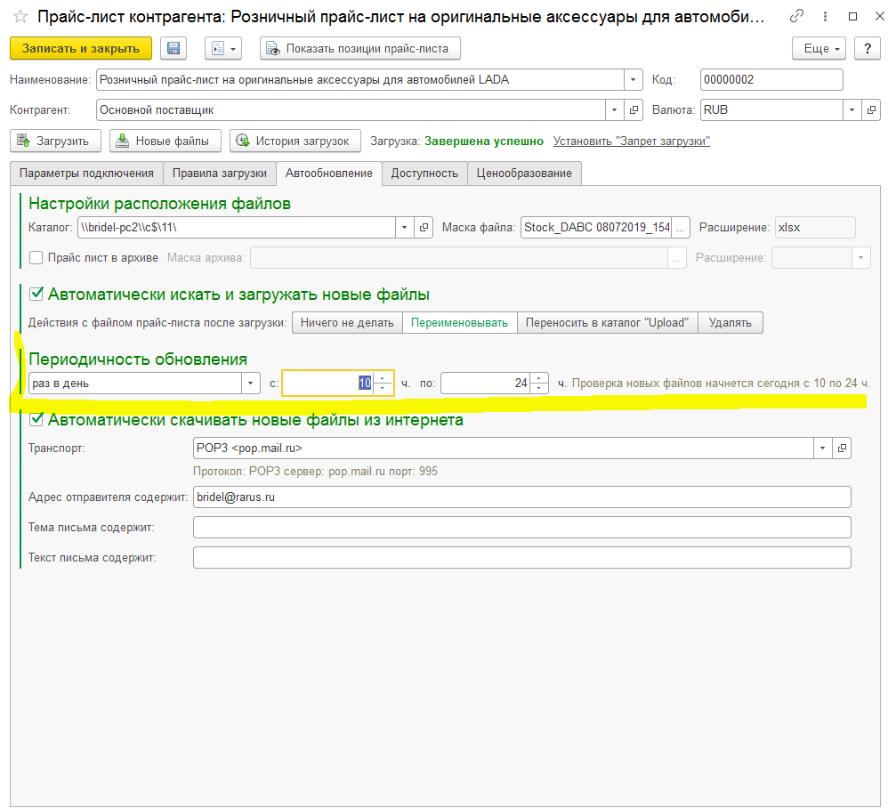

Прайс листы в автоматическом режиме не загружаются.
Журнал истории загрузок пуст.
В 5 версии есть "Проверка новых файлов прайс-листов"
то есть сначала проверяем потом скачиваем.
Как это работает в 6 версии?
Станислав Дикарев, получение прайс-листов в Альфа-Авто ред.6,0 похоже на механизм получения как в АА5, я обвела настройку на первом скрине, точно так же прайсы скачиваются с почтового сервера, программа анализирует есть ли изменения в новом файле (идет сравнение с загруженным прайс-листом), если изменения есть, то файл загружается. Повторюсь, если автоматическая загрузка не происходит, значит возможно некорректно настроено получение в Альфа-Авто, либо маска получаемого прайс-листа не соответствует маске полученного прайса. Либо неверно настроена учетная запись электронной почты.

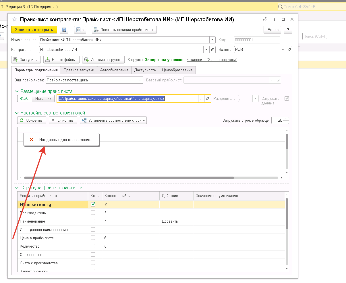

Добрый день. На видео показана ошибка в работе с файлом кодировки xlsx    https://youtu.be/AOxYoQxu_NI
прайс прикрепил.
Изменено: Станислав Дикарев - 11.09.2020 18:29:11
Станислав Дикарев, Ваш файл прайс-листа загрузился корректно., уточните, пожалуйста, выполняли ли Вы рекомендации из другой верки https://rarus.ru/forum/forum7/topic14161/#message86468?
/forum/user/14458/ Станислав Дикарев, Ваш файл прайс-листа загрузился корректно., уточните, пожалуйста, выполняли ли Вы рекомендации из другой верки  https://rarus.ru/forum/forum7/topic14161/#message86468 ?
нет не получается
Станислав Дикарев, уточните, пожалуйста, на каком релизе у Вас такая проблема?
Альфа-Авто: Автосалон+Автосервис+Автозапчасти КОРП. Редакция 6 (6.0.23.07) (https://rarus.ru/1c-auto/1c8-alfa-avto-4/)
Copyright (С) ООО "1С-Рарус Альфа-Авто", 2018-2020. Все права защищены
(http://www.rarus.ru)
Станислав Дикарев, т.е. у Вас не отображаются настройки соответствия полей?
/forum/user/14458/ Станислав Дикарев, т.е. у Вас не отображаются настройки соответствия полей?
не отображаются
Станислав Дикарев, обновитесь, пожалуйста, на 6,0,23,14
/forum/user/14458/ Станислав Дикарев, обновитесь, пожалуйста, на 6,0,23,14
обновился
и все равно
не отображается файл формата xlsx
Станислав Дикарев, вышлите, пожалуйста, на почту Ваш прайс, протестируем.
/forum/user/14458/ Станислав Дикарев, вышлите, пожалуйста, на почту Ваш прайс, протестируем
Вот пожалуйста.
Станислав Дикарев, ошибку воспроизвели, поставлена задача разработчикам.
/forum/user/14458/ Станислав Дикарев, ошибку воспроизвели, поставлена задача разработчикам.

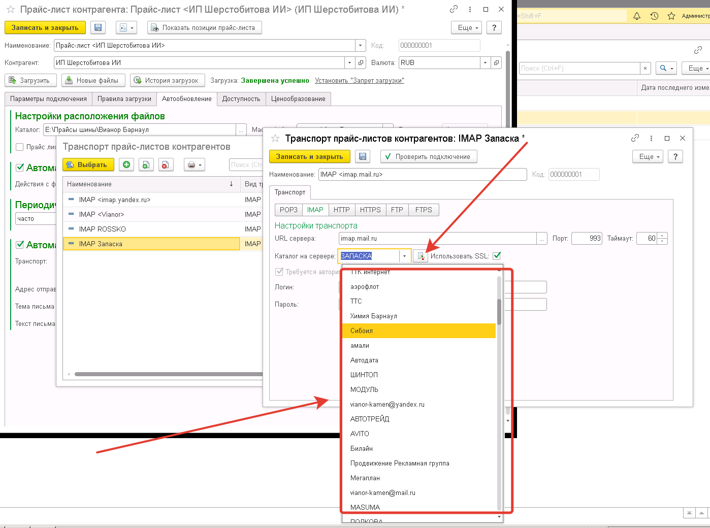

И еще один вопрос;
Если все письма просто валятся в почтовый ящик "Транспорт" создается один и все работает.
Но если в почте письма с прайсами приходят и раскладываются по определенным папкам
Приходиться создавать к каждому прайсу свой "транспорт". Так не удобно.
Почему не изменить логику
Например Транспорт на майл ру один
а вот уже в прайсе ставить почтовую папку в которую нужно программе сходить и взять прайс.
И при вызове папок почты сделайте пожалуйста вывод по алфавиту.
Станислав Дикарев, передали пожелание разработчикам.
