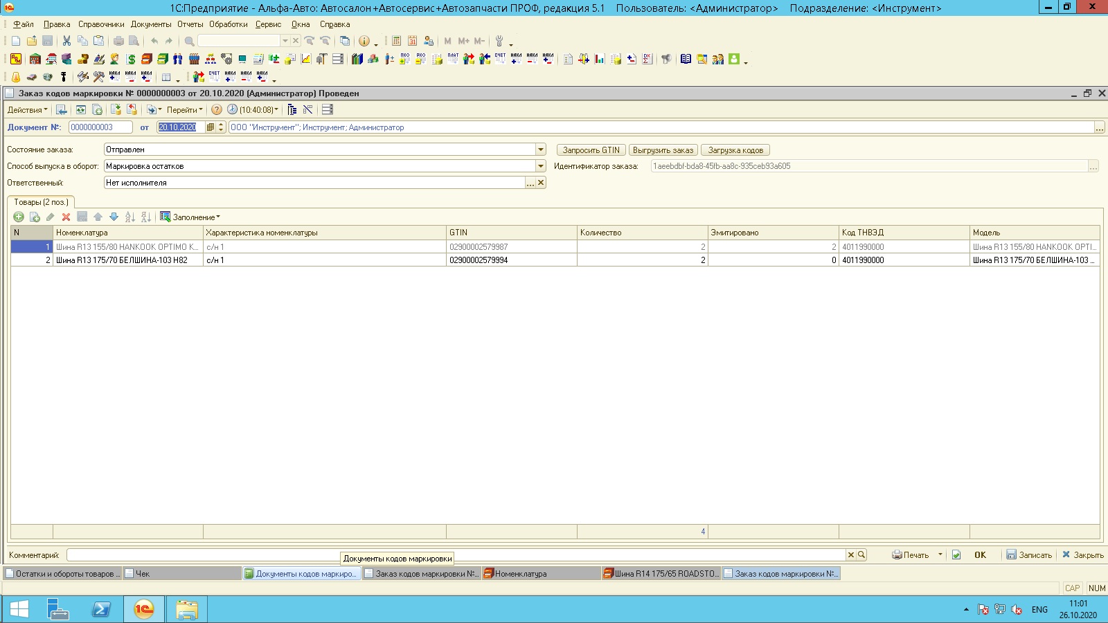

У нас есть шины, которые мы должны будем сами промаркировать.
есть документ, пытаемся выгрузкить csv в честный знак, выдает ошибку - неправильный формат файла.

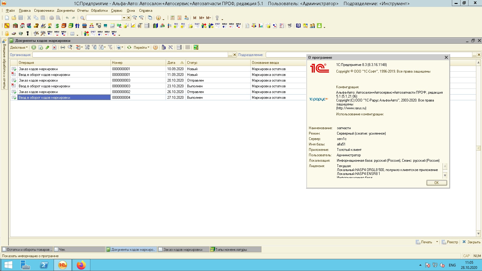

Артём Толин, добрый день, инструкция пока не готова, но есть видео на нашем канале по ссылке, в нем показано как заказать коды маркировки и ввести их в оборот. Для входа в личный кабинет "Честного знака" желательно использовать браузер Google Chrome.

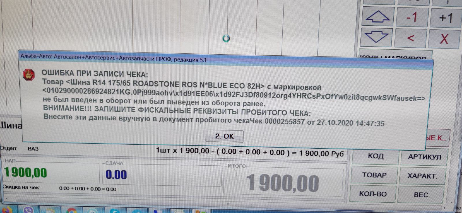

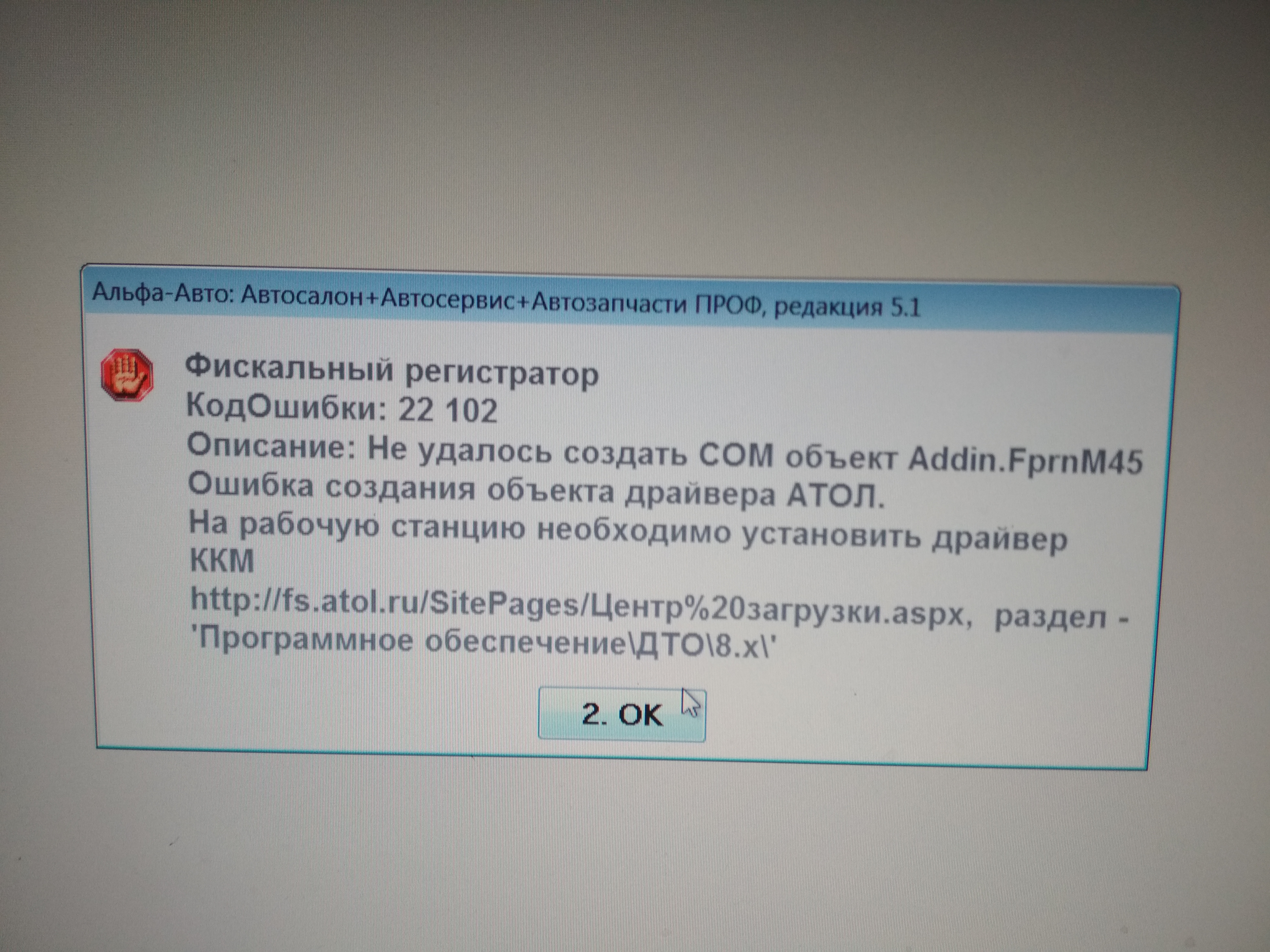

Все сделал, как в инструкции, характеристики отключил, коды с честного знака забрал, ввел в оборот, выгрузил ввод в оборот на честный знак, пытаюсь пробить маркированный товар  по фискальному регистратору чек - сам чек проводится, но выскакивает сообщение о ошибке.
Изменено: Артём Толин - 27.10.2020 14:59:28
Артём Толин, у Вас типовой 5,1,21,06?
да, последний релиз
Артём Толин, а в личном кабинете честного знака какая информация по данным кодам маркирвоки?
Ввод в оборот - > маркировка остатков - XML - обработан.
Зеленым цветом

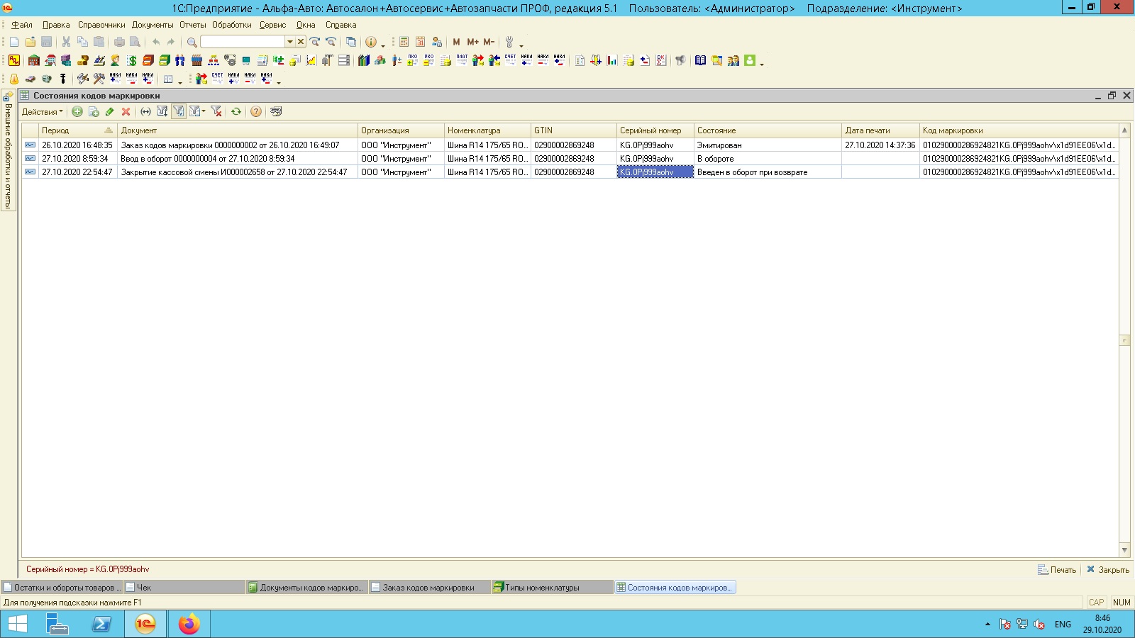

Артём Толин, в Альфа-Авто зайдите в регистр сведений "состояние кодов маркировки", отсканируйте код, и посмотрите, в каком состоянии он находится. лучше прислать скрин
сделал

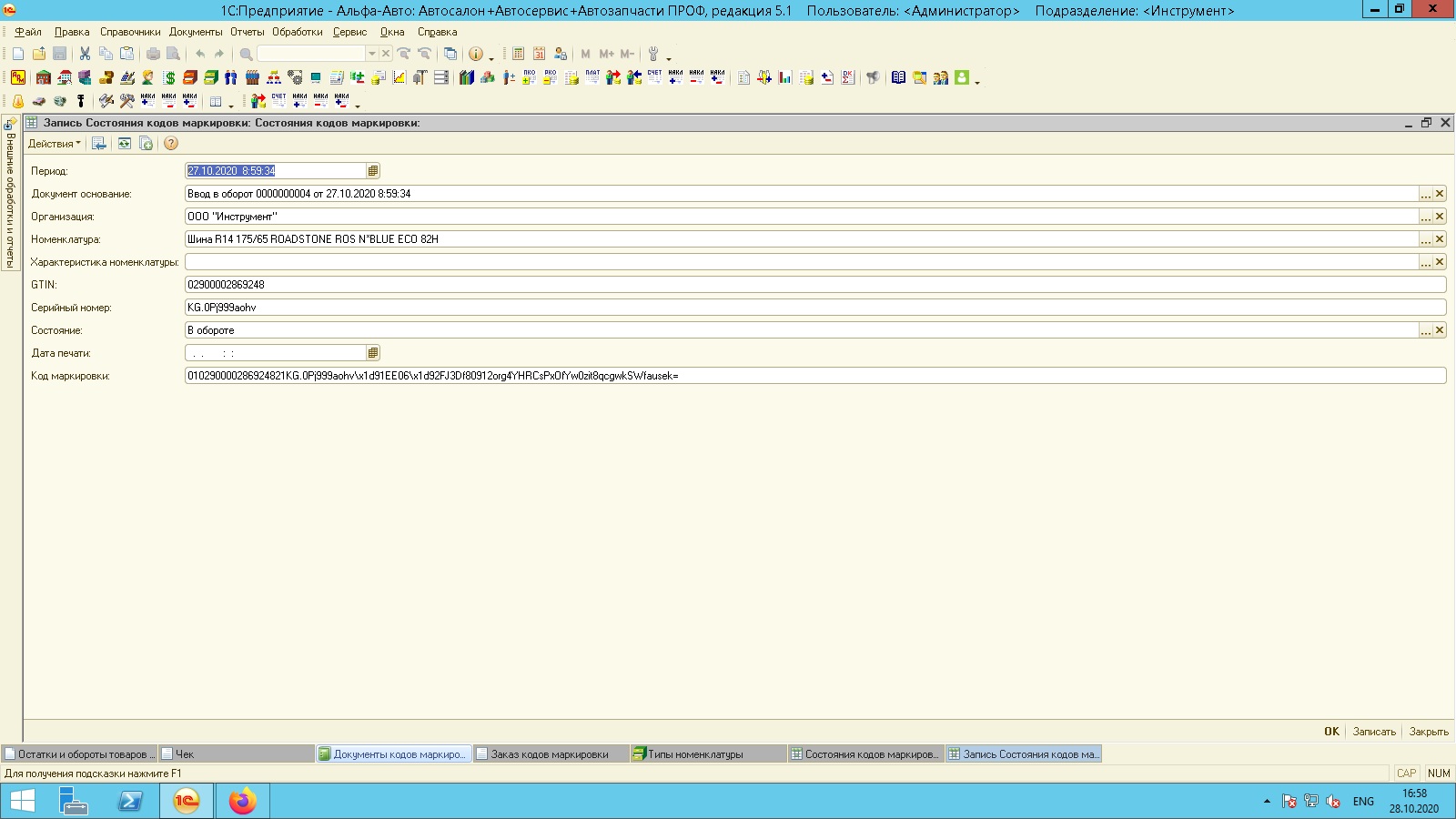

Артём Толин, все записи по шине с данным кодом маркировки покажите, пожалуйста.
в этом регистре
Изменено: Артём Толин - 29.10.2020 08:50:34

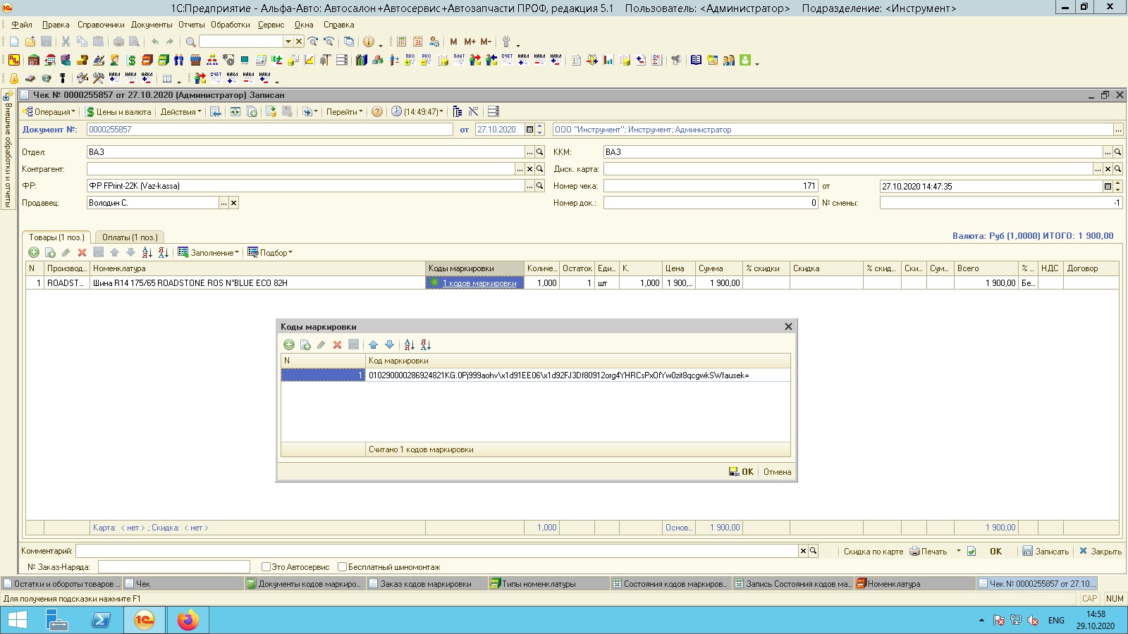

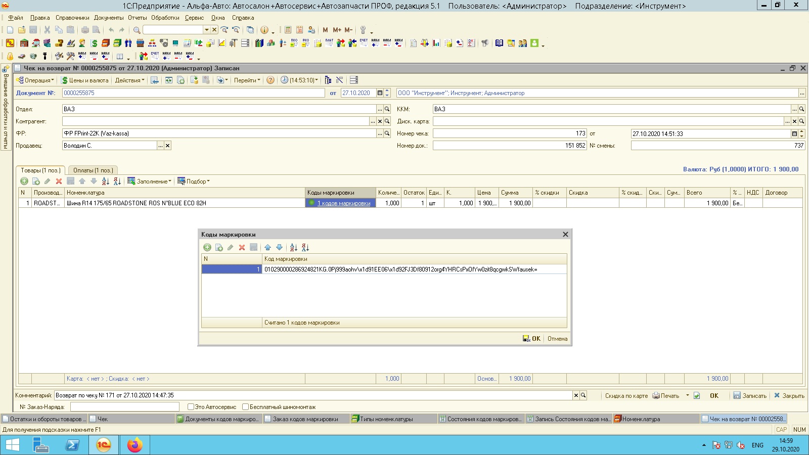

Артём Толин, покажите скрин, в котором виден код маркировки в чеке и в возвратном чеке.
выкладываю
Артём Толин, у Вас чек на ФР не пробился, смену Вы закрыли, и в смену этот чек не попал. уточните, пожалуйста, в ЛК ОФД Чек возвратный уже есть?
чек пробился и ушел в офд. и возврат тоже

в программе Альфа-Авто нет информации о том,что чек пробился, Вы приложили не тот документ?
/forum/user/81642/ Артём Толин, у Вас чек на ФР не пробился, смену Вы закрыли, и в смену этот чек не попал. уточните, пожалуйста, в ЛК ОФД Чек возвратный уже есть?
при закрытии смены чеки распроводятся..
вот пр распроведении чека данные и ушли..
а закрытие смены этот момент прозевало..
