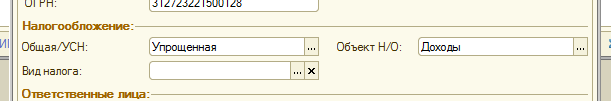

Сейчас на чеках, как и должно быть выходит СНО ЕНВД.
С НГ должно быть УСН доходы.
Очистил в настройках Организации и подразделения поле "Вид налога" (см. скрины), но на чеках всё равно СНО выходит ЕНВД.
Где-то ещё надо "подкрутить"? Подскажите, пожалуйста.

В подразделениях, включая предопределенное, тоже изменили? В справочнике складов организация и подразделение правильные?

На скринах видно, что и в подразделении (верхний скрин) и в организации (нижний) поле Вид налога пустое, в складах привязку не менял. А Вид работ как-то может влиять на СНО? Я проверял на заказ-наряде, где был только ОСМОТР.

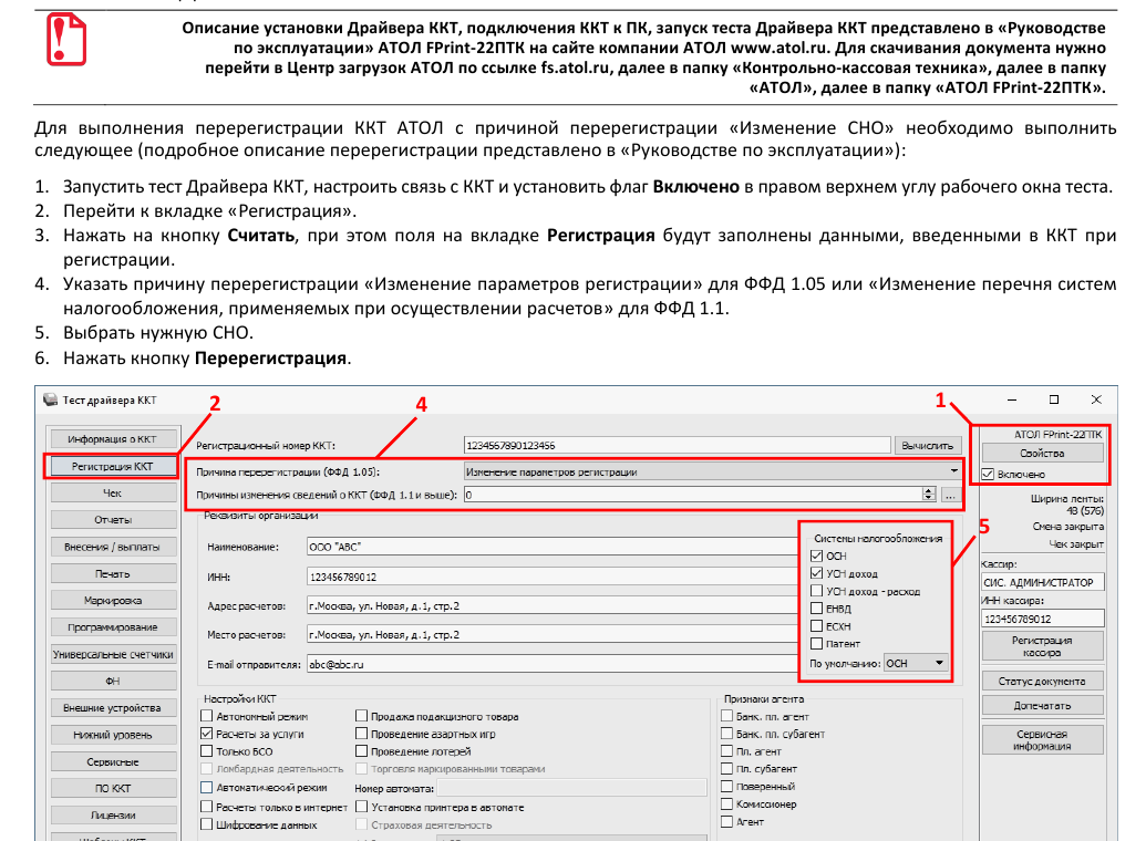

Так, подсказали, надо проверить, как сам ФР зарегистрирован.
Да, причина в этом, надо будет перерегистрировать ФР на другое СНО (сейчас там ЕНВД). Вопрос, думаю, закрыт.
Поднимаю снова этот вопрос.
Сделал перерегистрацию ККТ на СНО УСН+доход, чек о перерегистрации вышел. В драйвере Атола также указано СНО УСН+доход.

Нашёл вот инструкцию на сайте nalog.ru (см.скрин). Интересно, если указать 2 типа СНО, но основной сделать УСН доход, может тогда касса как надо чек распечатает? Есть ещё какие-то идеи?
