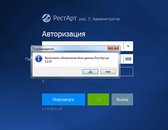

Один вопрос - после запуска Администратора обновление базы данных начнется автоматически или есть такой функционал где-то в меню?
Обновление базы данных начнется после подтверждения запроса на обновление при запуске АРМ Администратора (см. скиншот)

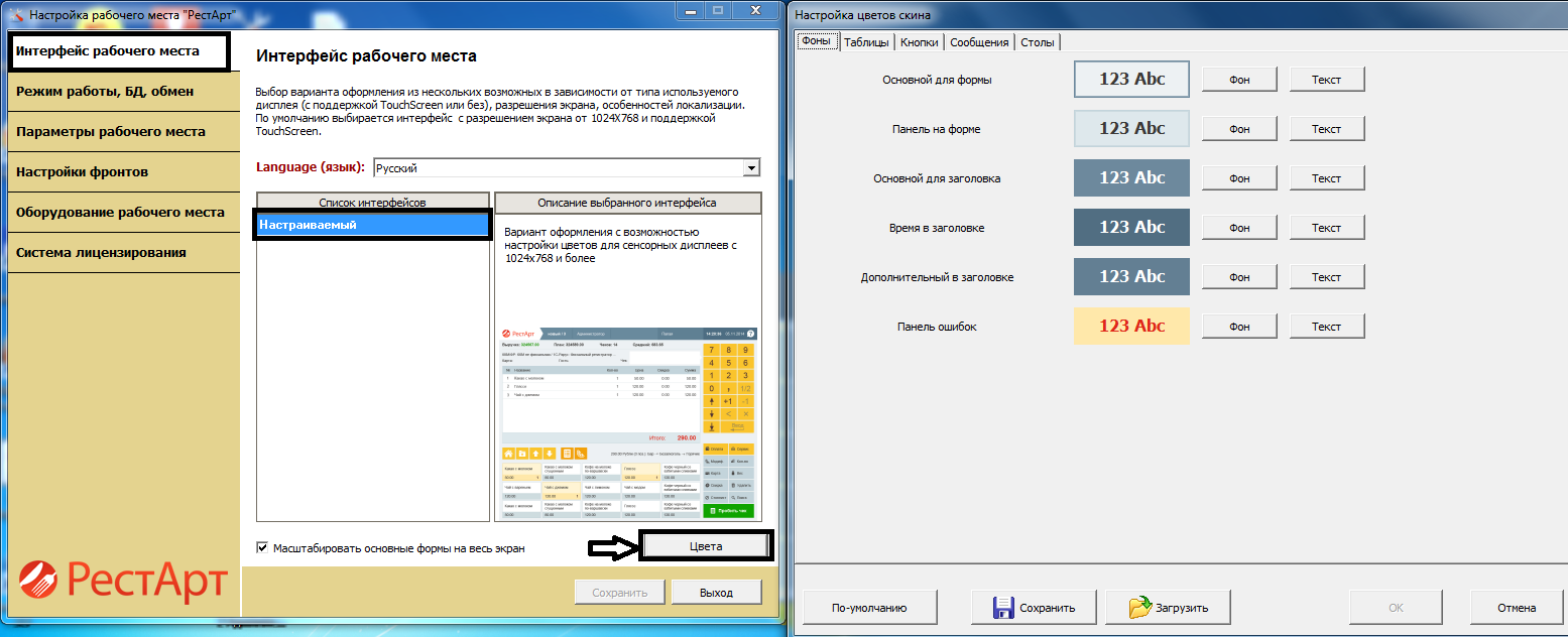

Только одна проблема - пропали старые настройки внешнего вида. Как-то можно их перенести со старого Рестарта? А-то этот желтый интерфейс слишком уж бледный...
В общем-то, уже прочел в информации об обновлении, что теперь там все иначе устроено. Но также у вас на сайте написано "Кроме того, дизайнеры разработали множество цветовых шаблонов различной тематики, где выдержана единая стилистика для всех форм." Но когда я нажимаю на кнопку загрузить, мне выдается окошко ругательства, что требуется версия Windows Vista или выше. А у нас на кассах стоит Embedded. Может через конфиги как-то можно в серо-синюю гамму переключить фронт?
Изменено: Михаил Коллинз - 25.05.2016 14:19:45
В Рестарт ред 3 используется настраиваемый интерфейс.
Златослава Полозова,
а как можно выбрать из предустановленных схем? Где вообще такая функция? На вашем сайте они описаны и даже скриншоты есть. Вот например Асфальт (как на скриншоте внизу) бы подошел, но при нажатии на кнопку "Загрузить" выдается ошибка с требованием ОС Vista или выше, а других похожих функций нет.
Вот сообщение об ошибке, которое мне выдается при попытке нажать на кнопку "Загрузить" в настройке оформления скина.
