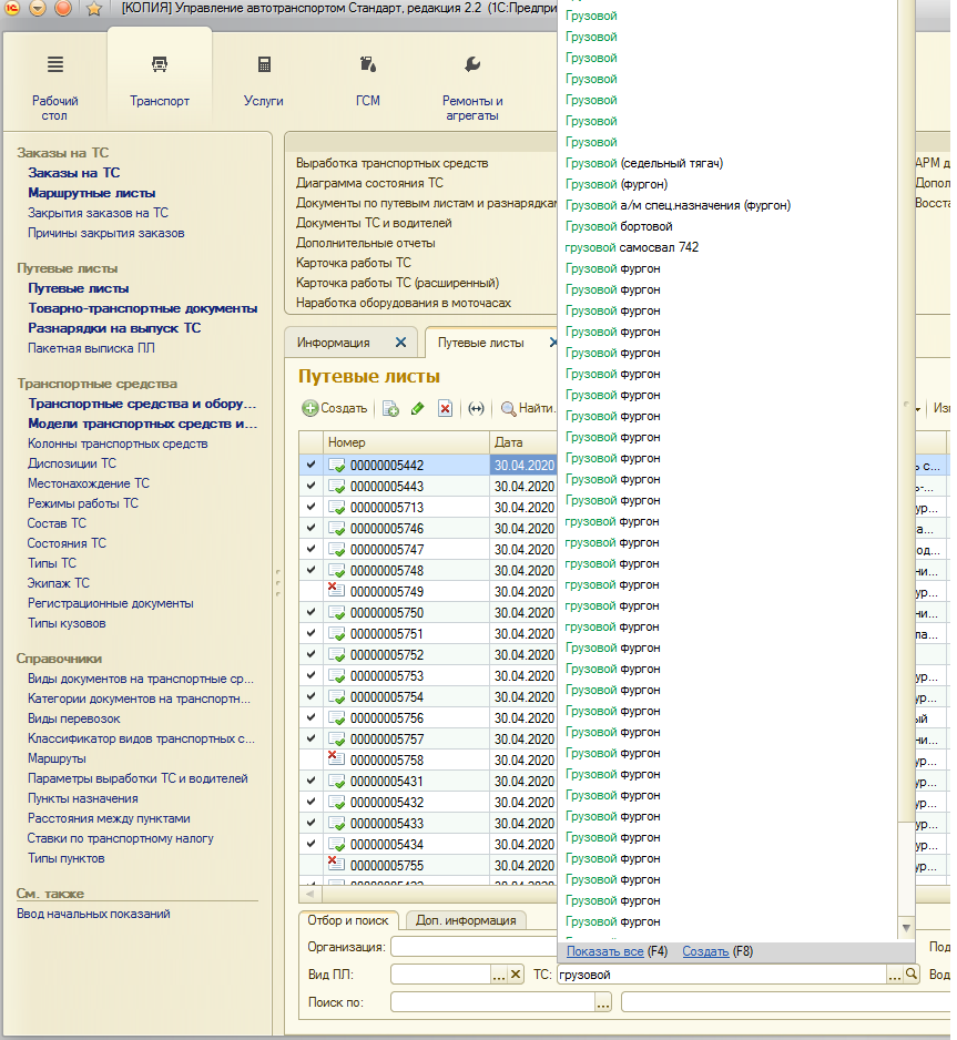

Добрый день в последних релизах в форме выбора путевых листов пропала возможность поиска по гос номеру.
С 2.2.8.1. по 2.2.12.1
Это изменения в конфигурации или же некорректный накат обновлений?
Добрый день, Николай!
Уточните, пожалуйста о какой форме идет речь, пришлите скриншот, а так же какой механизм поиска Вы использовали на релизе 2.2.8.1.
Добрый день, на текущий момент уже обновлен до Управление автотранспортом Стандарт, редакция 2.2 (2.2.12.1)
Поиск по гос номеру не проходит, по наименованию вполне.
Оказалось что после релиза 2.1.3.1. механизм поиска по гос. номеру  отсутствует полностью.
Планируете ли вернуть в новых релизах?

От механизма поиска в строке по гос номеру отказались, начиная с релиза 2.1.4.1 была добавлена возможность формирования наименования ТС по шаблону, в который также можно включить гос номер ТС.
На данный момент рекомендуем использовать при формировании гос номер ТС или использовать настройку отбору по гос номеру в Настройках списка.

А где можно найти этот самый шаблон отбора?
Ну и зря вы конечно убрали поиск по гос.номеру, рядовым пользователям заморачиваться с отборами тяжкий труд.
Всё-таки хотелось бы увидеть поиск по гос номеру в новых релизах. Это был очень удобный инструмент работы.
Шаблон формирования наименования доступен в разделе Администрирование - Настройки формирования шаблонов, так же доступен в самой карточке ТС.
Установить отбор в списке  ПЛ можно в Настройках списка (кнопка ЕЩЕ - Настройки списка).

Оба варианта не приемлемы, переименовывать ТС, включая в наименование гос номер, когда есть отдельное поле, как минимум странно, поиск по отбору значительно медленнее чем ранее используемый поиск по гос.номеру.
Всё таки надеюсь на возвращение старого механизма в новых релизах.

Принято решение провести доработку механизма поиска в для поля "Транспортное средство" во всех формах, включая список Путевых листов, в поиске будет учитываться как наименование, гос.номер, гаражный номер.
Сроков реализации на данный момент нет.
