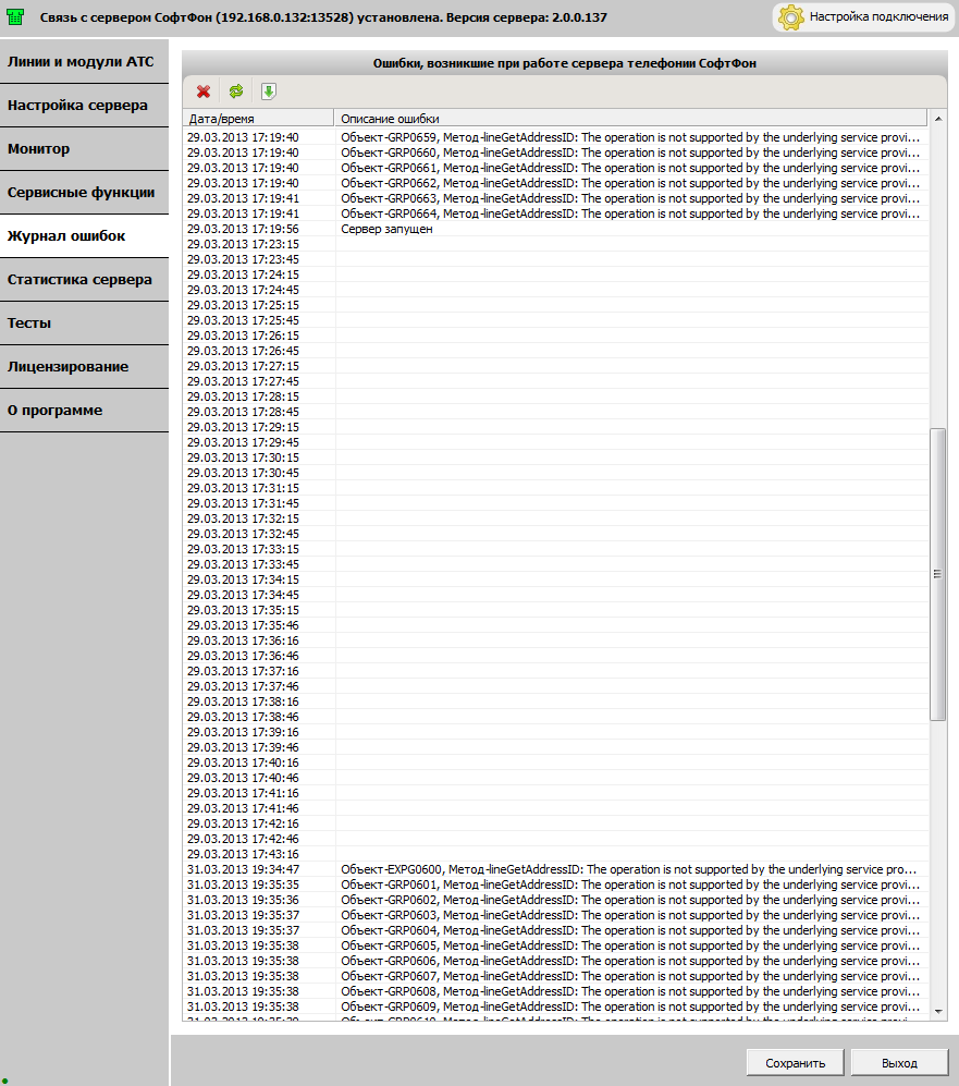

Пришлите, пожалуйста, картинку журнала ошибок, с записями, в которых отображается только время.
Вот:
Пустые строки - это время, в которое было включено ведение истории звонков.
P.S. Чтобы тем не плодить - можно ли ещё поинтересоваться, что значит ошибка на скриншоте?
Добрый день, Евгений!
Я переслал картинку журнала ошибок разработчику сервера СофтФона.
Он ответил, что ошибки появляются из-за того, что Вы установили в сервере СофтФона контроль над всеми линиями, а это делать не нужно, так как не все линии, полученные от АТС могут контролироваться.
Контроль устанавливается обычно над линиями внутренних номеров.
В вашем случае, Вы установили контроль над линиями. являющими группами.
Сообщения о том, что контроль над группами не поддерживается и выводится в журнале ошибок.
Я думаю, что и ошибки записи истории, также связаны с установленным контролем над групповыми линиями.
Контроль над всеми линиями убрал. Посмотрим, что будет.
А вот пустые строки при включенной истории звонков так и появляются.
Не убирайте контроль над всеми линиями, просто отметьте только внутренние линии.
Если пустые строки останутся, то напишите письмо на адрес  basy@rarus.ru с параметрами удаленного доступа, я поставлю Вам отладочную версию сервера и попробую найти причину ошибки.
