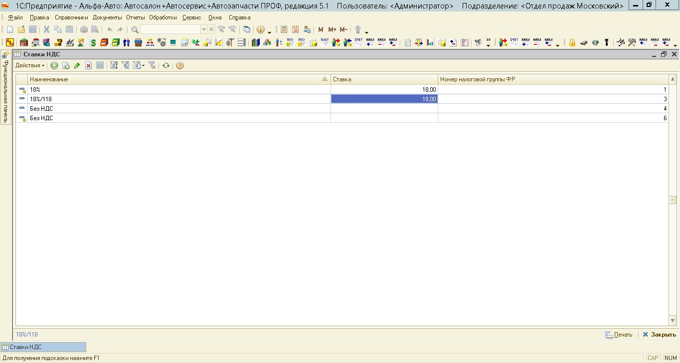

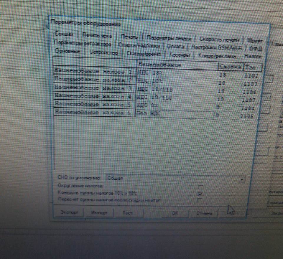

Денис, в настройках экземпляра оборудования в Альфа-Авто у Вас неправильно указаны ставки НДС. Ставка "без НДС" у Вас имеет номер налоговой группы №6.
