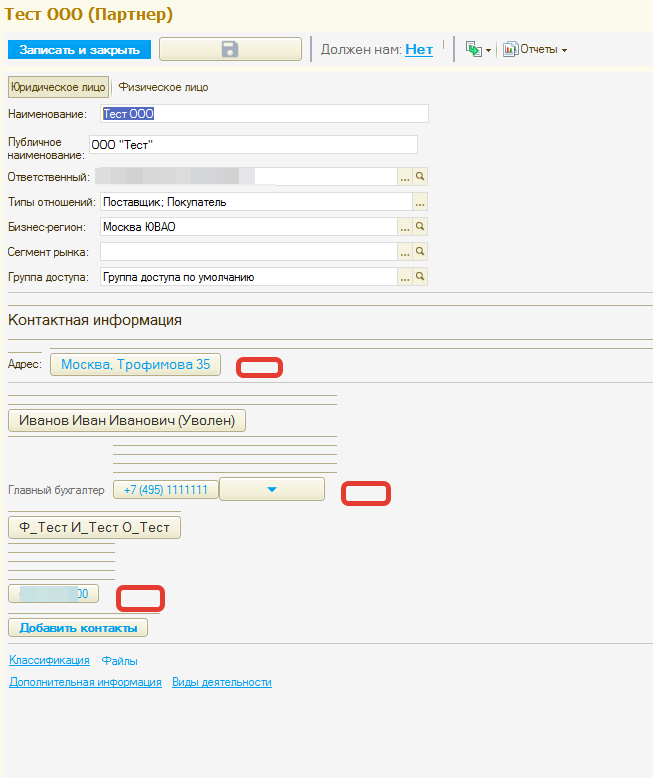

неудобство работы с контактами в новом интерфейсе
При переключении на новый интерфейс стало ужасно работать в системе, если не интегрирована электронная почта и телефония: банально нельзя скопировать в буфер телефон, адрес почты, адрес контактного лица
Прошу рассмотреть возможность добавления кнопки "Копировать в буфер обмена" для этих полей (см скриншот)

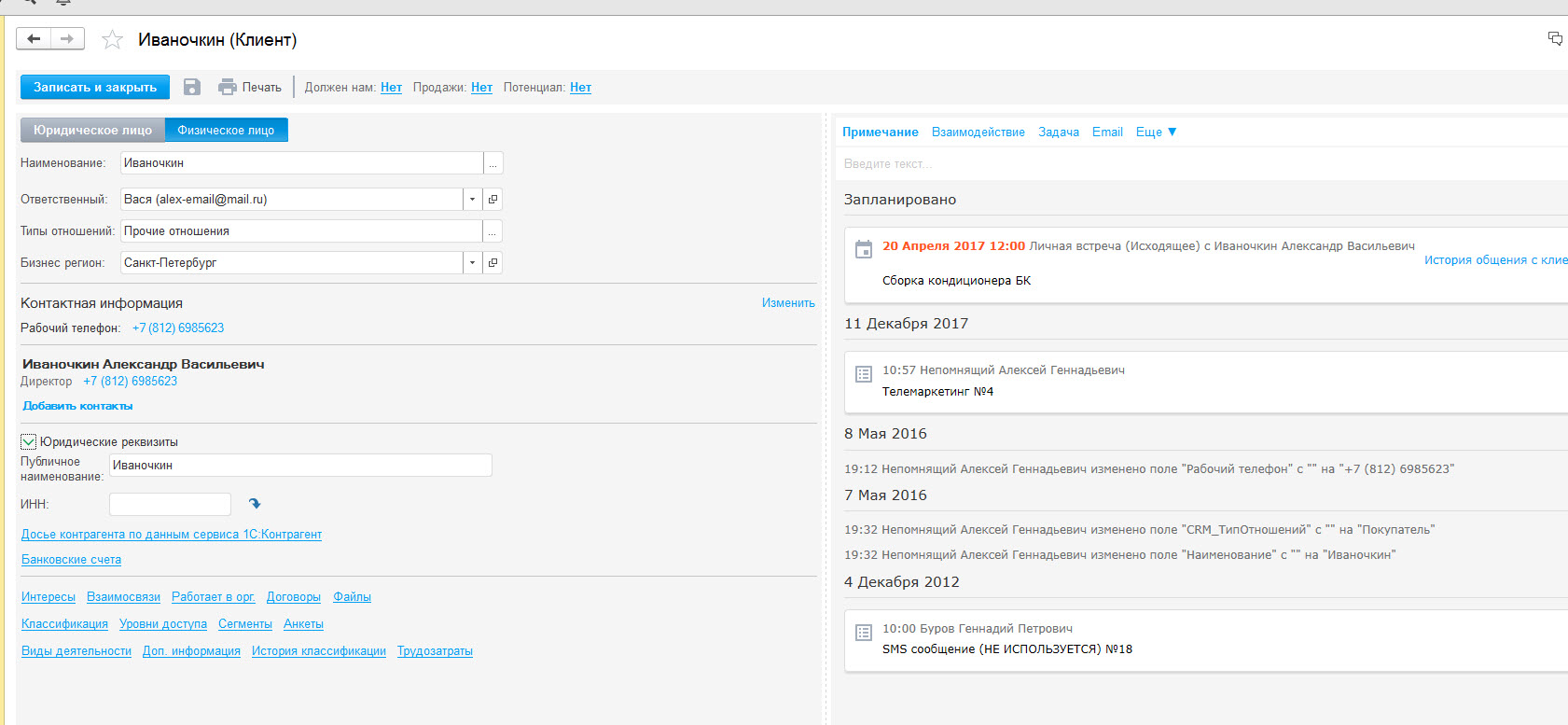

Но подскажите, почему у  вас на форме так "страшно"? Вы принципиально не используете ТАКСИ или у нас такие переработки специально сделаны?
Почему у вас везде кнопки вместо линков?
Должно быть вот так,как на скрине:
При переключении на новый интерфейс вот так сейчас отображается, в настройки по умолчанию не сбрасывал.

Да этот вариант есть, но он крайне неудобен, вариант кнопки "Скопировать в буфер обмена" с возможностью её скрытия значительно упростил бы работу
Сбросил на стандартные (не в такси) - отображение не изменилось
Вариант интерфейса "Такси" вы использовать не планируете?
Вариант такси не всегда и не для всех удобен, т.к. на экран помещается меньше информации. Причём, это касается как элементов интерфейса так и отчётов.
Для тех пользователей которые выполняют, например, анализ больших объёмов информации "Такси" крайне неудобен, особенно на ноутбуке, особенно с не FullHD.
