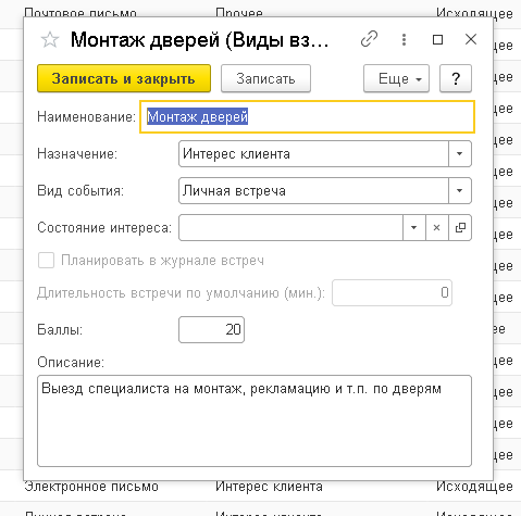

тем более, что в карточке Взаимодействия у вас может быть предусмотрена галка в "Планировать в журнал встреч".
Т.е.нужно, чтобы при планировании Встречи в Интересе, это событие попало в Журнал встреч автоматом и наоборот: встречу, запланированную и проведенную через Журнал встреч, можно было привязать к действующему Интересу.

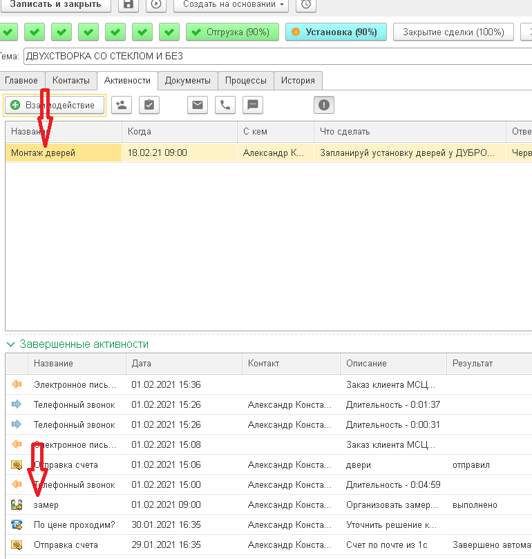

Взаимодействие Встреча мы используем давно в интересах. В рамках одной сделки (по объекту) их может быть от з-х и более, причем они выполняются разными ответственными, но именно Интерес позволяет сохранить все в истории сделки. Вот один из примеров:
В завершенных активностях - совершенная встреча, в текущих активностях - Монтаж дверей - это запланированная встреча на завтра. Есть еще другие варианты встреч для других воронок: Преддоговорная работа и Активный поиск. В этих случаях менеджер может просто назначить встречу для знакомства и презентации, не всегда итогом является сделка, но ВСЕГДА мы все заводим их через интерес. Из плюсов: сохраняется история в Клиенте, в Сделке и по объекту, из минусов - невозможно увидеть картину загрузки менеджеров всего отдела по встречам в разрезе дня, недели, месяца.
Журнал встреч решает эту проблему, но только на уровне ручного ввода только в него встречи , но даже при таком варианте подобную встречу нельзя подгрузить ни к одному интересу т.е.встречи из Журнала живут самостоятельной жизнью, не связанной с продажами и работой с клиентами. Если же дублировать встречи из Интереса в Журнал, то это лишняя работа, которая всех в итоге запутает и как результат выдаст некорректный отчет о взаимодействиях. Поэтому и написала, что в такой реализации Журнал встреч - бесполезная вещь
