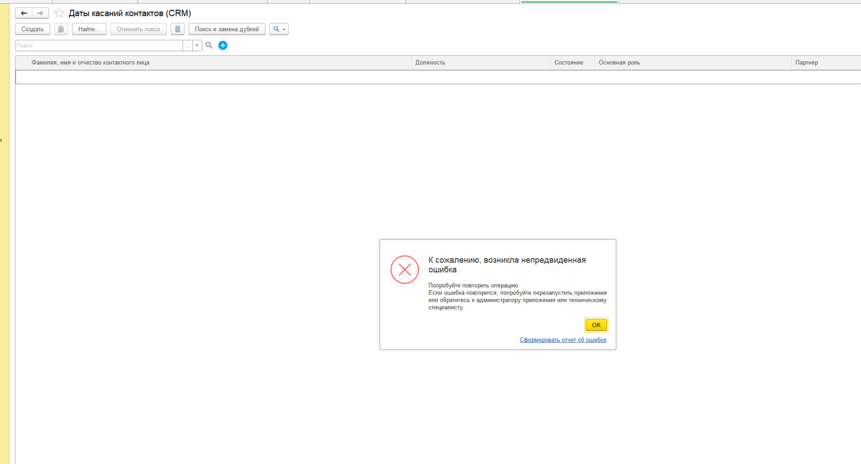

При попытке открытия справочникак контактные лица выходит ошибка
Обнаружено дублирование ключевых значений в колонках: "Контакт", "СвязанноеСвойство".
Отображение данных в списке невозможно.
При этом открывается не та форма. Справочник вызывал из функц для тех специалиста

Ситуация воспроизвелась на демобазе Управление торговлей и взаимоотношениями с клиентами: 1С:Управление торговлей (11.5.11.70) + Модуль 1С:CRM (3.1.25.11)
Версия продукта (3.1.25.12)
Описание проблемы направлено в отдел разработки.
Ответ по данному вопросу будет отправлен Вам дополнительно.
Мы взяли ваше обращение в работу. Номер запроса — #О00-0001865.
Ответим в течение трёх рабочих дней.
Плановый срок: 20.03.2023 14:36:13
после накатывания патча, мой вопрос решился
Да, разработчики выпустили патч для исправления данной ошибки.
Благодарим за обратную связь.
Обращение можно закрывать?
приветствую, выяснилось следующее. Если я через доп функции вызываю справочник контактные лица он открывается как обычно, но я его ставлю в избранное и когда из избранного открываю, он опять переходит на даты касаний контактов.
Попробуйте обновиться на релиз 3.1.25.13 и воспроизвести ситуацию еще раз.
На демобазе данного релиза ситуация не воспроизводится.
