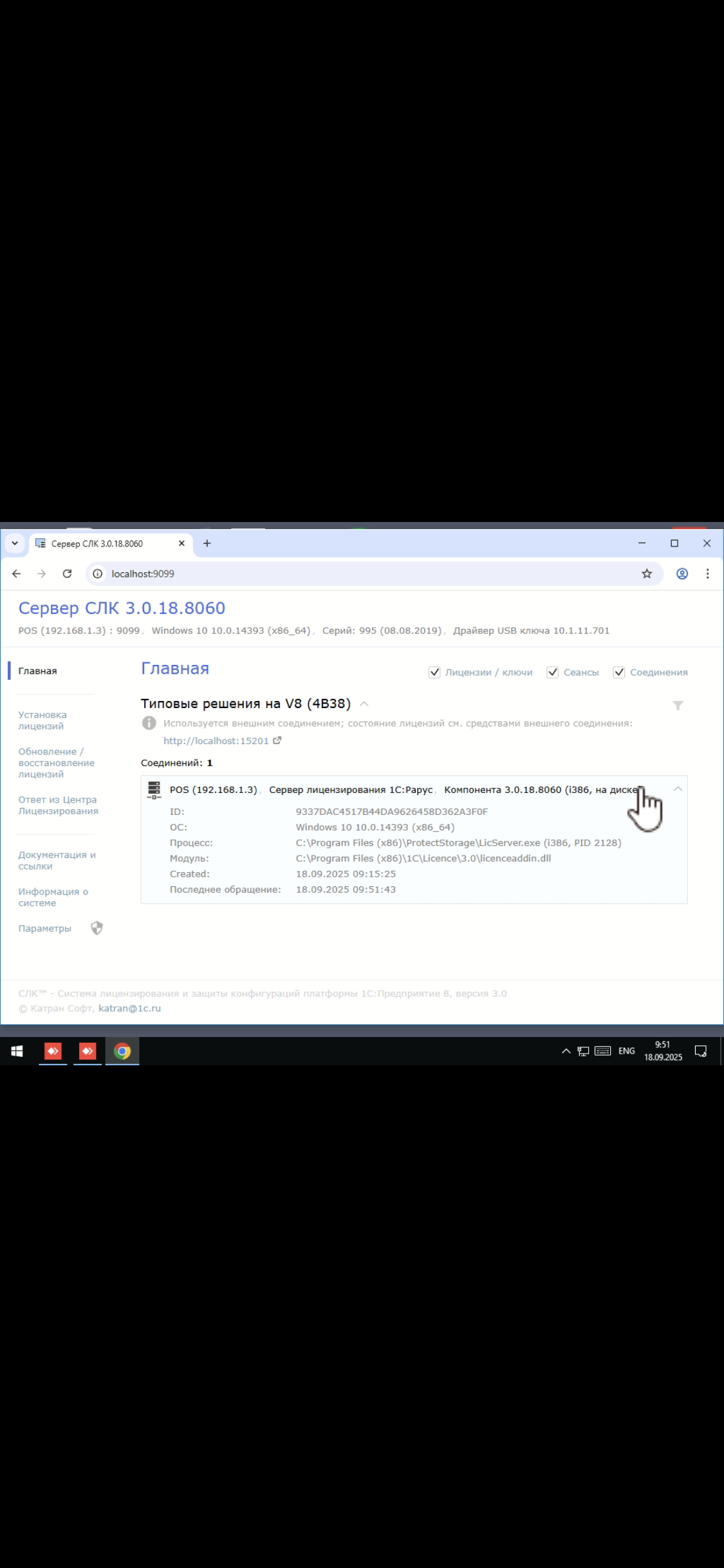

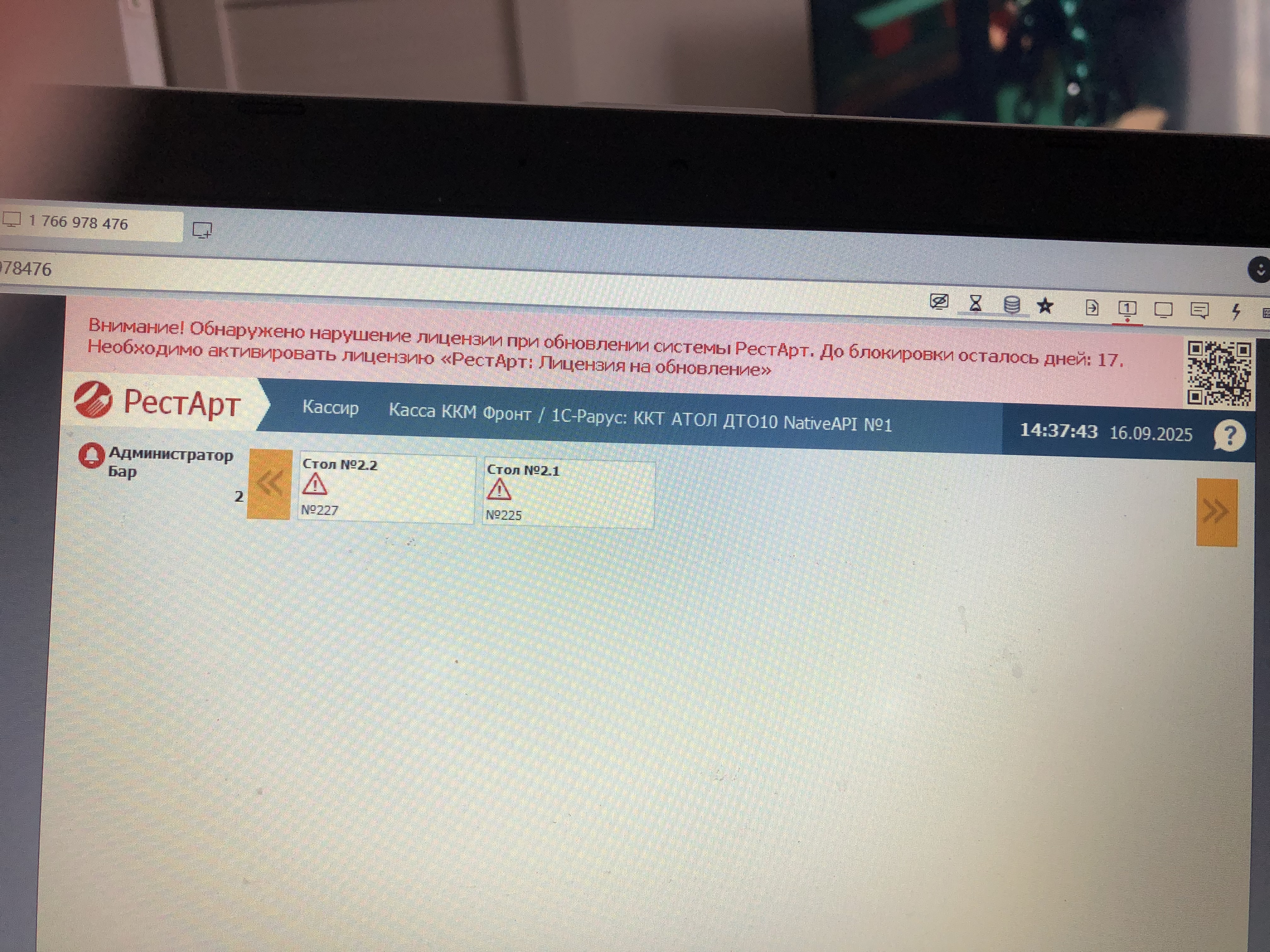

Обновили РестАрт до крайнего релиза, активировали лицензию на обновление, но в РестАрт висит сообщение об отсутствии лицензии на обновления и ограничении работы программы до 30 дней. На других кассах все нормально, что с этим делать?
Скрины МЛ и РА

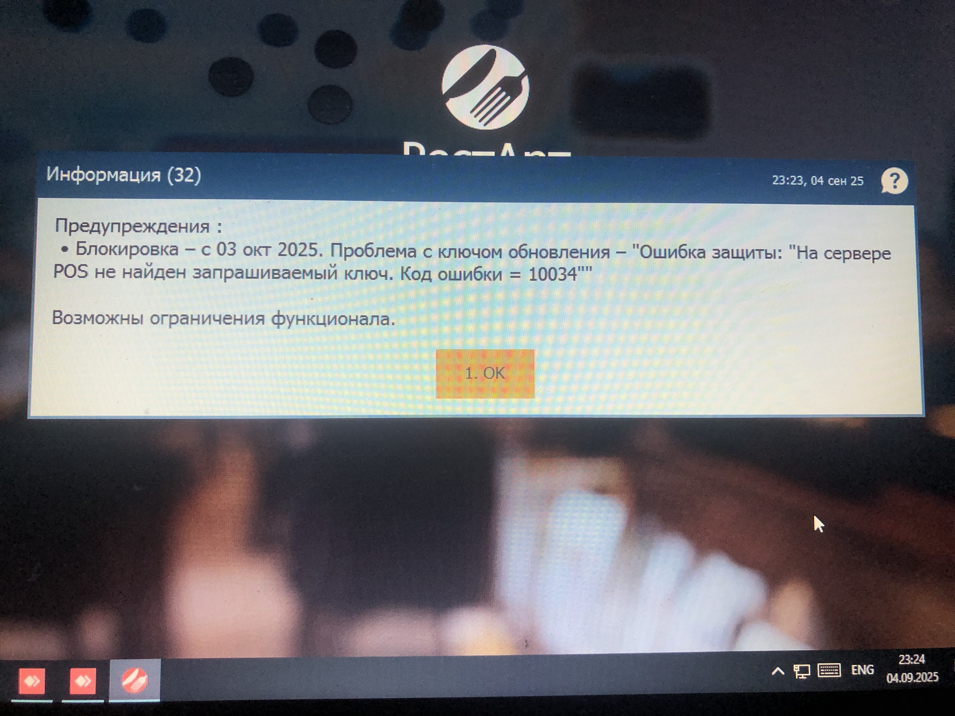

Добрый день! Купили лицензию на обновление РестАрт, обновили до последней версии, но при входе в программу выходит ошибка Проблема с ключом обновления - Ошибка защиты "На сервере POS не найден запрашиваемый ключ. Код ошибки = 10034"

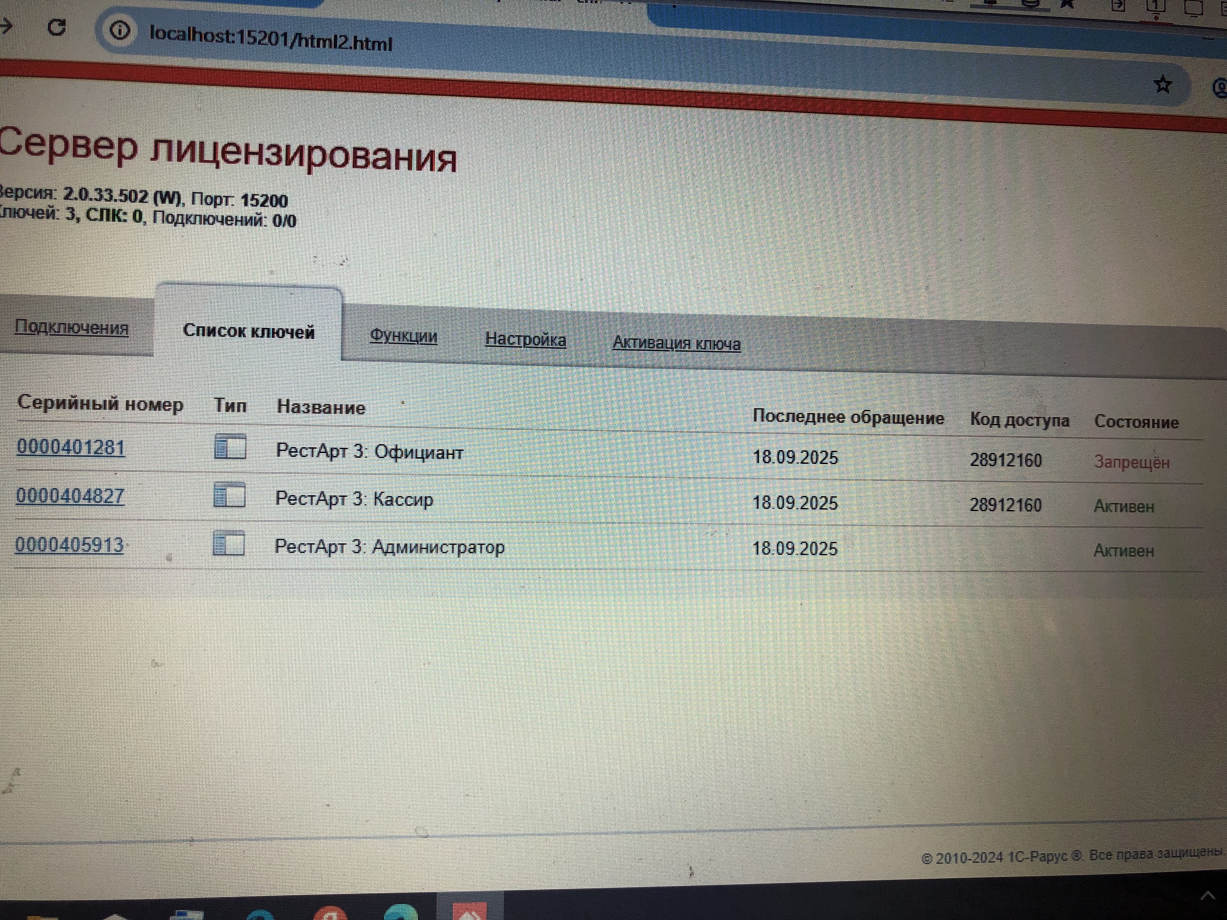

скрины прилагаю
Андрей Журавлев, вот ключи
Андрей Журавлев, Судя по скриншоту, у вас отсутствует ключ защиты «РестАрт: Лицензия на обновление».
Попробуйте активировать этот ключ и, следуя рекомендациям из сообщения №3 в данной теме, выполнить попытку снова.
