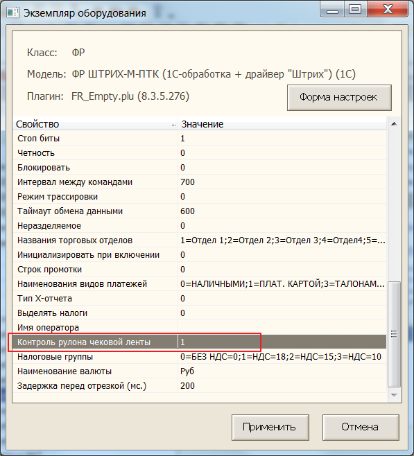

2. В настройках драйвера ФР Штрих-М для свойства "Контроль рулона чековой ленты" установить значение 0.
)) если я отключаю контроль кассовой ленты ясное дело он не ругается. но чек ведь не пробивает. просто молчит.

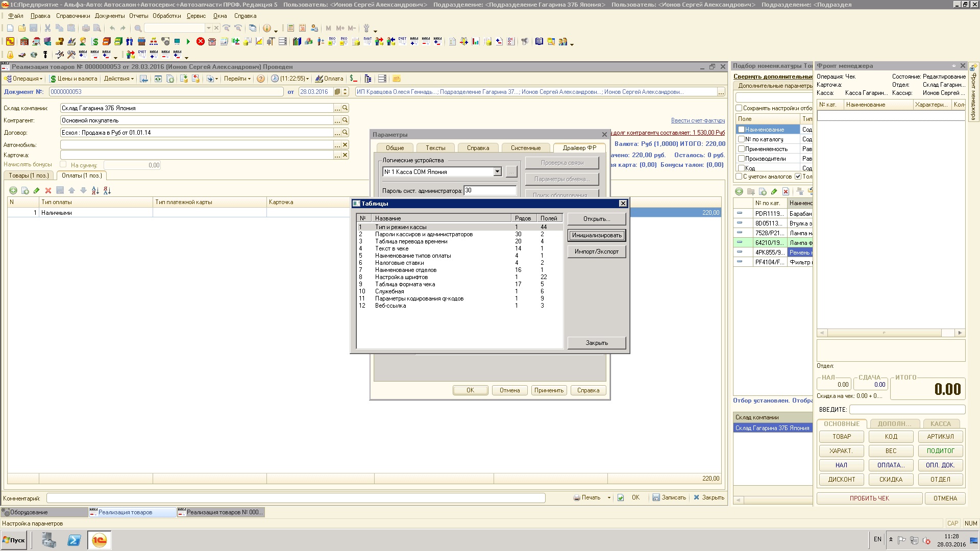

Откройте Сервис - Параметры - Драйвер ФР - Таблицы. Нажмите кнопку "Инициализировать".
Светлана Рожок написал:
нажал ))

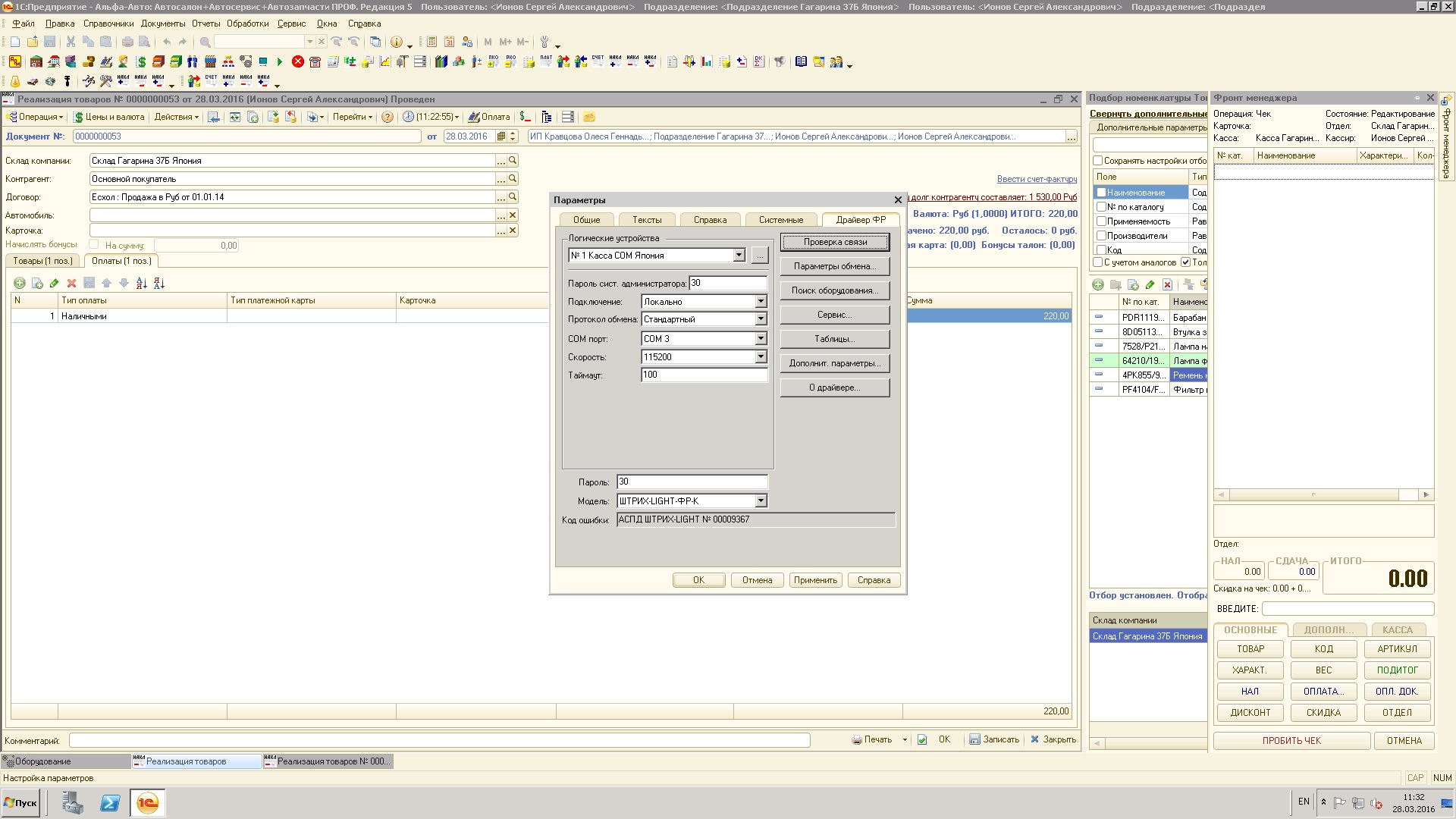

кассу программа видит
Сергей Ионов написал:
нажал ))кассу программа видит
Ошибка есть?

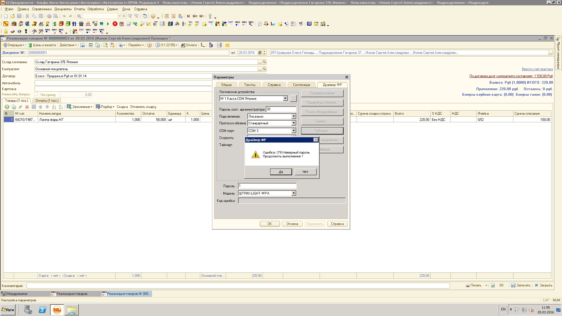

при первом нажатии была. потому что пароль по умолчанию стоит 1. а не 30

нажал нет.исправил на 30.нажал таблицы - инициализация. или я неправильно что-то сделал?
Нужно указать правильный пароль = 30, затем зайти в Таблицы и нажать кнопку Инициализировать, это все.
