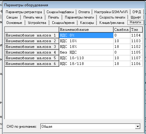

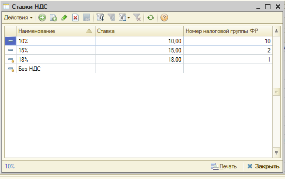

Подключил он-лайн ККМ Атол FPrint-22ПТК к Альфа-Альфа 5, подключение прошло нормально, но вместо НДС 18% (как есть в чеке в Альфа)по кассе печатается чек с НДС 0%. Где настроить?
Прилагаю скрины настроек в Альфа и на драйвере ККМ

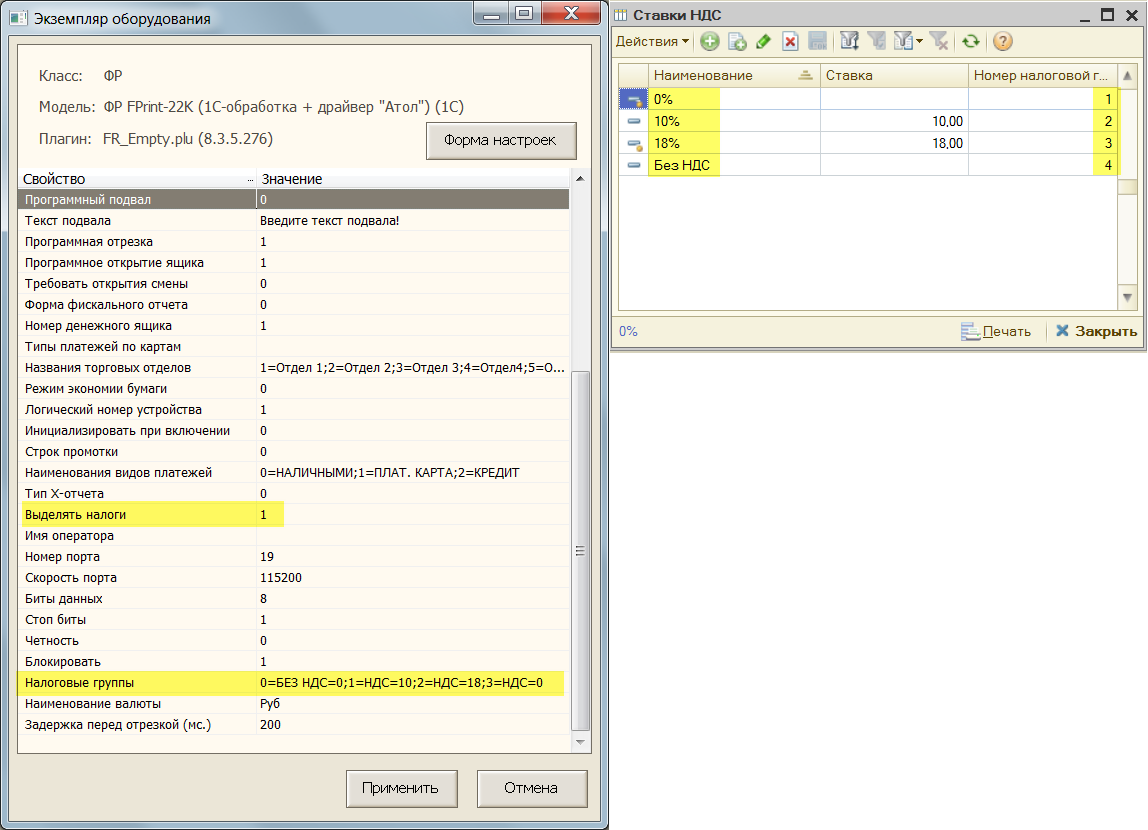

В конфигурации Альфа-авто нужно настроить налоговые группы как на скриншоте.
Все отлично - работает

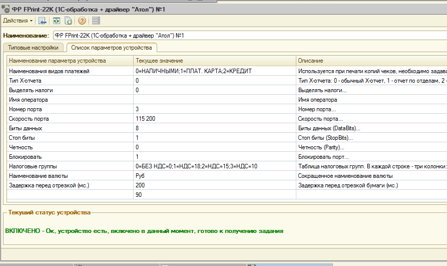

1. Уточните, у Вас настройки установлены как в сообщении #3?
2. Опишите порядок действий при пробитии чека: пробиваете во Фронте кассира или во Фронте менеджера, на основании какого документа?
3. Какая система налогообложения указана у Организации и Подразделения, ставка БЕЗ НДС указана в форме настроек для определенной номенклатурной позиции?
Кстати, решил дополнить свои настройки, настройками из 3го поста, и в чеке стало печататься "Сумма БЕЗ НДС" , а до этого было Сумма с НДС 0%
СНО - ЕНВД у нас, вроде как вопрос решился
