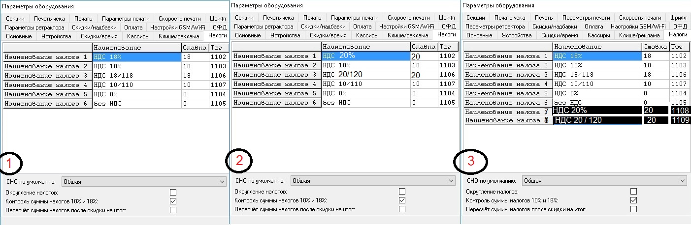

Здравствуйте! Вопрос, конечно, скорее для форума атол, но там пока не удалось зарегистрироваться на форуме и не понятно - получится ли. Возможно, кто-то тоже столкнулся. В альфе авто, чтобы верно бились ставки в чеке, нужно указать в справочнике Ставки НДС "Номер налоговой группы ФР", который соответствует порядковому номеру ставки в кассе. С 19го года переходим на 20%. В связи с этим вопрос: изменится ли порядок ставок в кассе от этого? Прикрепляю картинку, разделенную на 3 части. На 1 части указан порядок ставок на данный момент. А на 2 и 3 то, что может произойти в 19 году. Какая из них верная? Т.е. в 19 году в кассе просто исчезнут ставки 18 и 18/118 и на их же места встанут 20 и 20/120, т.е. номера налоговых групп останутся прежними (рис.2)? Или они добавятся как новые строки и у этих ставок будет новый номер ФР(рис.3)?
Без КЗ10 останется как на рисунке 1, с КЗ10 - как на рисунке 2. Как на рисунке 3 не будет
