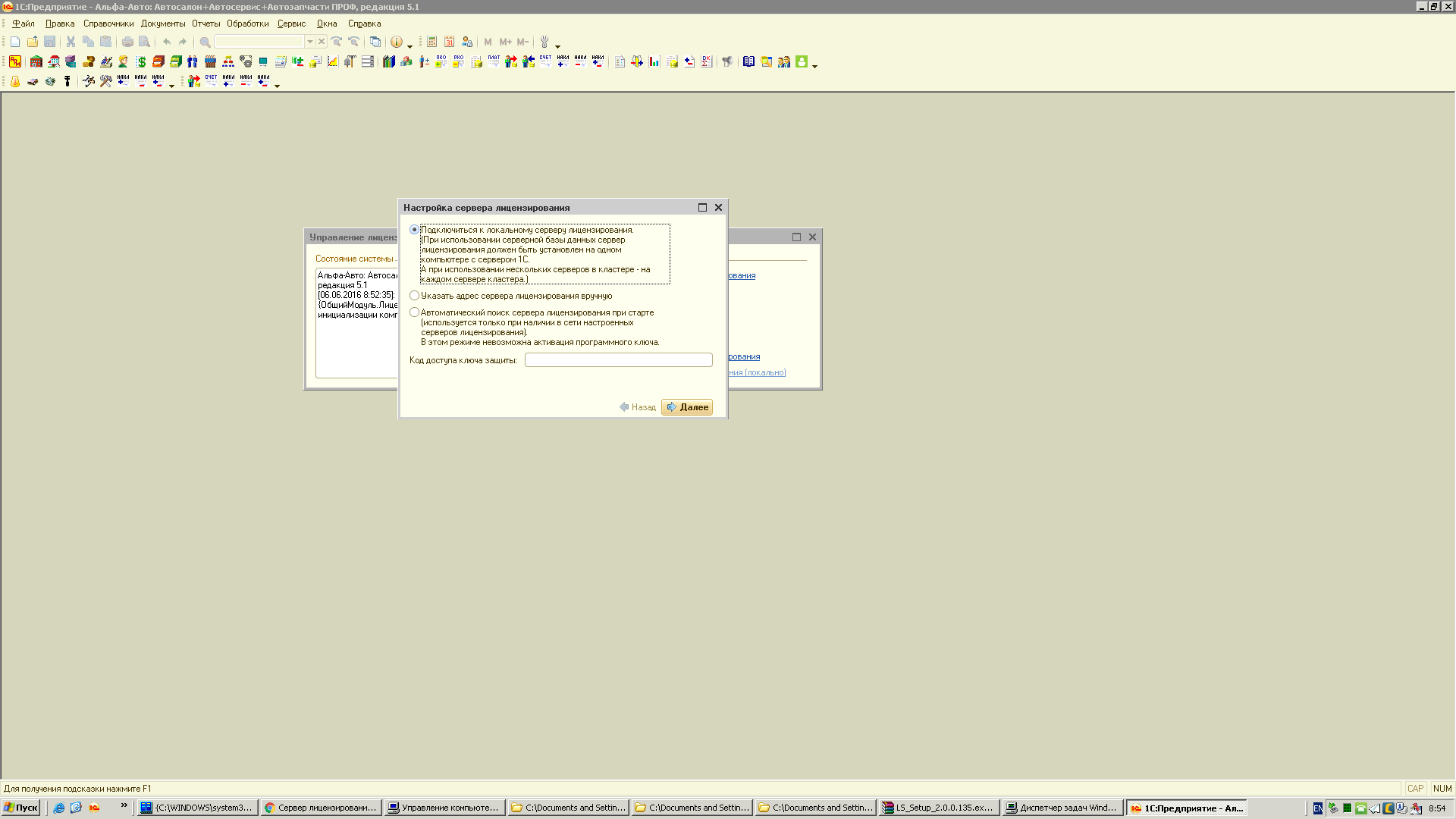

Светлана, изменение компоненты защиты не принесло результата. При запуске конфигурации, появляется "Ошибка инициализации компоненты защиты" (перепробовал все компоненты). После появляется настройка сервера защиты, пробовал все три варианта, не помогло. Однако утверждение Александра подтверждается надписью в "настройке сервера защиты" см. скрин.
