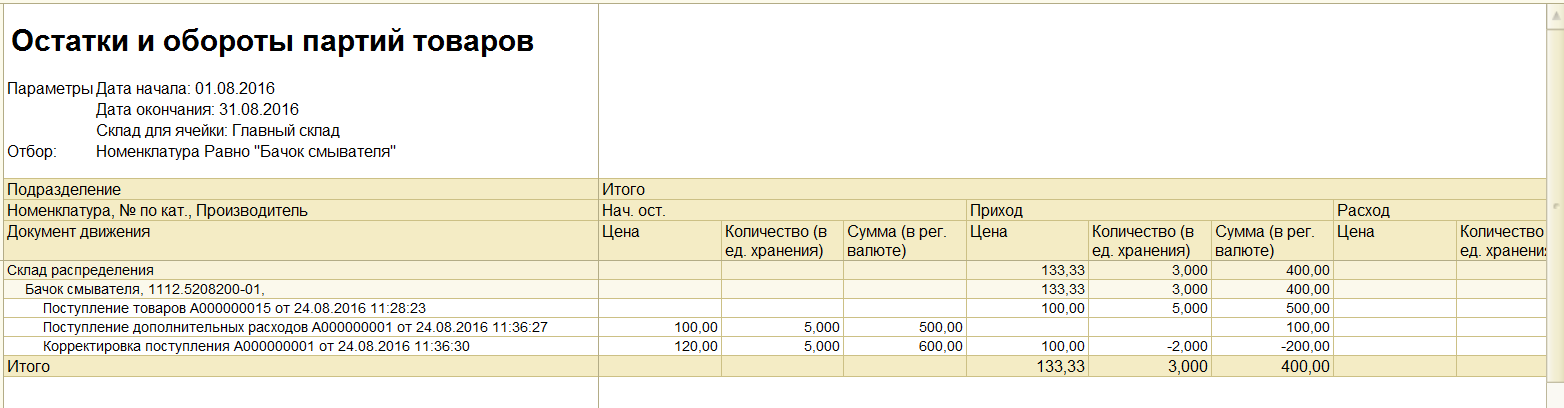

Добрый день, а как быть если товар пришел, сделали поступление доп. расходов, а через месяц выясняется что один товар например был бракованный, нам в данном случае поставщик делает корректировочную счет-фактуру, но у себя мы ее провести не можем, т.к. сумма в накладной не равна сумме на остатках.
Дмитрий Никифоров, добрый день, корректировку поступления нужно вводить до ввода документа поступления доп расходов.
Светлана Сулименко, в теории да, а на практике сталкиваемся с тем что описал выше и мы не можем вводить корректировку прошлым месяцем, который уже закрыт.
покажите, пожалуйста, скриншоты описываемой ситуации
При проведении обнаружены ошибки:
Не удалось откорректировать сумму по товару <Бачок главного цилиндра в сборе> - партия была расформирована
Пример:
Дмитрий Никифоров, а какой у вас релиз конфигурации Альфа-Авто?
Светлана Сулименко, ошибка была на релизе 37.05, проверил сейчас на 41.07 ошибку исправили, молодцы. Спасибо.
