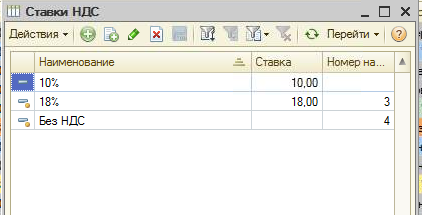

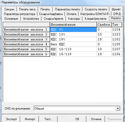

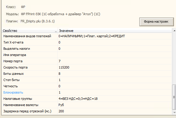

Еще такой вопрос, по НДС, в чеке всегда выводится НДС 0% (это тоже НДС), а нужно чтобы было БЕЗ НДС.
Привожу настройки групп налогов в Альфе и оборудовании, может в альфе в экземпляре нужно еще указывать 1 и 2 группу?

В Атолах ставка НДС привязывается к секции (отдела) - закладка секции в драйвере..
по умолчанию из Альфы пробивается секция 1.
а еще в Альфе я в настройках Фр ставлю Выделять налоги = 1

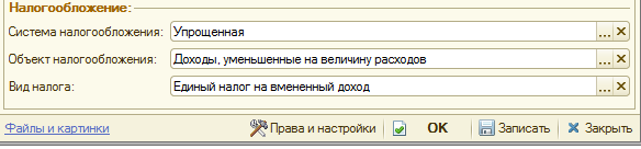

А в карточке организации у Вас какие системы налогообложения стоят?
Александр спасибо, действительно поставил галочку и стало писать БЕЗ НДС, у нас по сервису без НДС, вот и оставил 0 который означает не выделять налоги. А на втором ККТ где с НДС стоит галочка и печатает НДС 18%.
До этого работал на Штрим М-ФР-К, там проблем не было если БЕЗ НДС, а в Атоле видать надо ставить галочку.
По поводу секций тоже, в Штрихе налоговые группы вроде как к секциям не привязываются. Скоро буду делать по секциям, надо будет учесть и этот момент. Так то гибко в Атоле реализовано на каждую секцию нужный налог.
