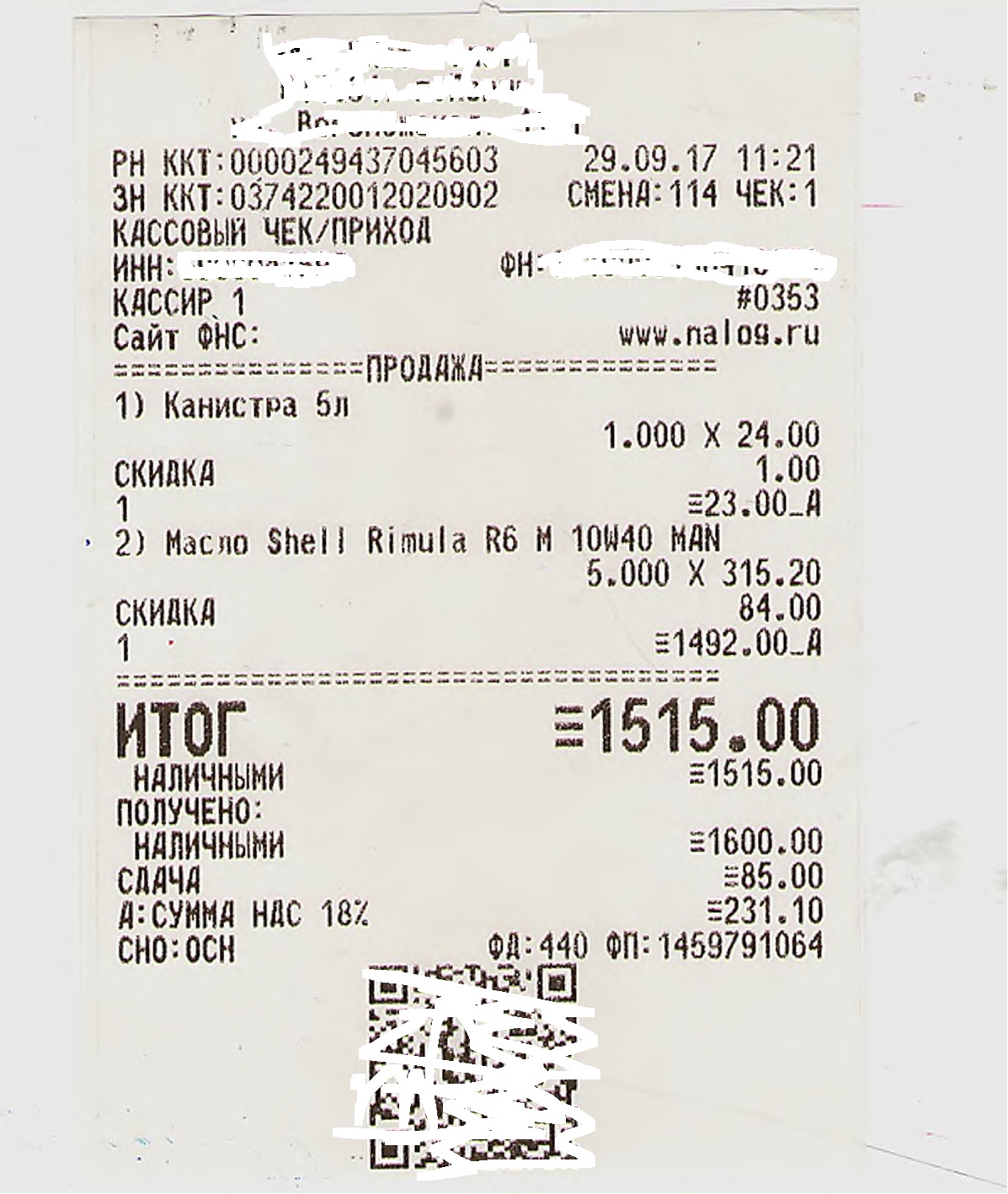

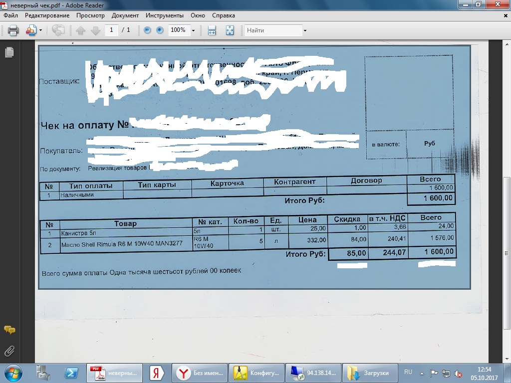

1. После обновления до релиза 5.1.11.05 неправильно печатает фискальный чек. Чек на оплату формируем через фронт кассира, основание документ реализации. Если в документе есть скидки, то при печати фискального чека сумма скидки минусуется из общей суммы на оплату и в чеке пишется как сдача. См. сканы.

Добрый день, Виктор,
1. Уточните, пожалуйста, какой фискальный регистратор Вами используется. его драйвер и плагин.

1. Используем ШтрихМ РИТЭЙЛ -01ф. Драйвер 4.13.0.562. Прошивка С.1, сборка 37646, 19.04.2017.

Виктор,
1. в документации по данному ФР есть настройки режима исчисления скидок, которые нужно настроить в драйвере ФР.

1. Обновили драйвер до версии 4.14.0.622. Загрузили новую прошивку С.1, сборка 42054 от 29.08.2017. Ошибка по печати скидки осталась. Организация обслуживающая ККМ говорит, что скидки формируются из учетной программы и в драйвере не настраивается режим скидок. В документации такого тоже не нашел. Причем это происходит если полная оплата по чеку. Если разделить на две оплаты, то все нормально.

Возник вопрос.
Почему в документе чек на оплату не заполняется колонка "Сумма скидки строки"?
Ведь данный реквизит используется в обраьотке "Фронт кассира", в модуле "Функция ПрименитьСкидкиКТабличнойЧасти".
Возможно здесь кроется ошибка.
На вашей демо тоже самое.
Виктор Петров написал:
2. Версия 23. Сегодня поставят версию 25. Посоветовали увеличить тайм-аут в драйвере до 10000. Будем наблюдать.
Виктор, рекомендуем открыть документацию к фискальному регистратору и посмотреть информацию по параметрам "режим исчисления скидок", да, сам ФР их не формирует, но от указанного параметра зависит вариант исчисления скидки.
Возник вопрос.
Виктор, значит у Вас здесь скидка не строчная, а на документ.
