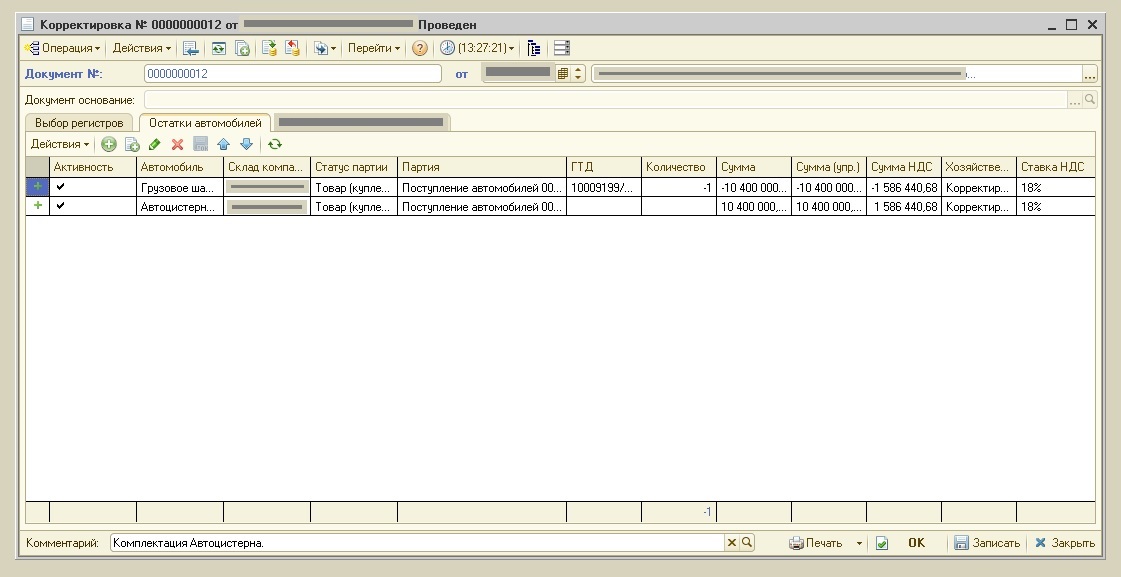

Как на счет варианта с Документом Корректировка - списать автомобиль А(себестоимость, количество) на Автомобиль Б(+ себестоимость)...
Приход был еще год назад, если переделывать документы, то придется восстанавливать последовательность. Возможно сделать корректировкой?
Бином (партнер) Орел написал:
да, пользовались:
Спасибо, получается  надо списать автомобиль и оприходовать товар.  Это вариант
