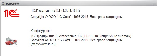

Добрый день, Иван, уточните, пожалуйста, релиз конфигурации 1С:Автосервис и платформы 1С.
Вот
