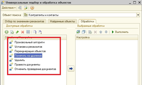

Добрый день. Для групповой установки пометки на удаление воспользовался обработкой - УниверсальныеПодборИОбработкаОбъектов.epf. К сожалению она сумела установить пометки и на предопределенные элементы ("Основной покупатель", "Основной поставщик" и т.д.). А как теперь снять эту пометку? Просто снять не дает. Спасибо.

Светлана Сулименко, В это обработке нет пункта - снятие пометки. Пробовал еще раз поставить поверх уже имеющихся - не помогло.
