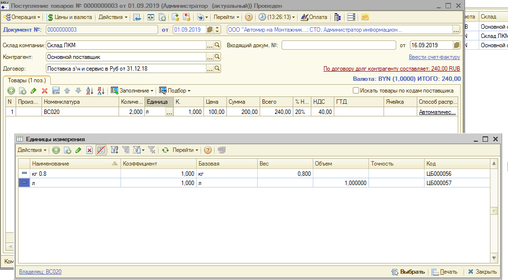

Добрый день, пытаюсь разобраться как правильно ввести учет в Альфа-Авто 5.
Мы покупаем краску у поставщика в литрах, у каждой краски есть своя плотность. А в заказ-наряд мы хотим вписывать в граммах ( если не получиться то в килограммах ), остатки на складе смотреть в килограммах.
На сколько я понял – для этого нужно вводить несколько единиц измерения для каждой номенклатуры. (рис 1)
Для данной краски 1л = 800 грамм = 0.8 кг

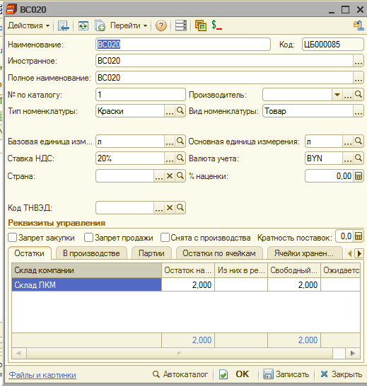

Корректные ли коэфициенты, вес, объем (рис 2):

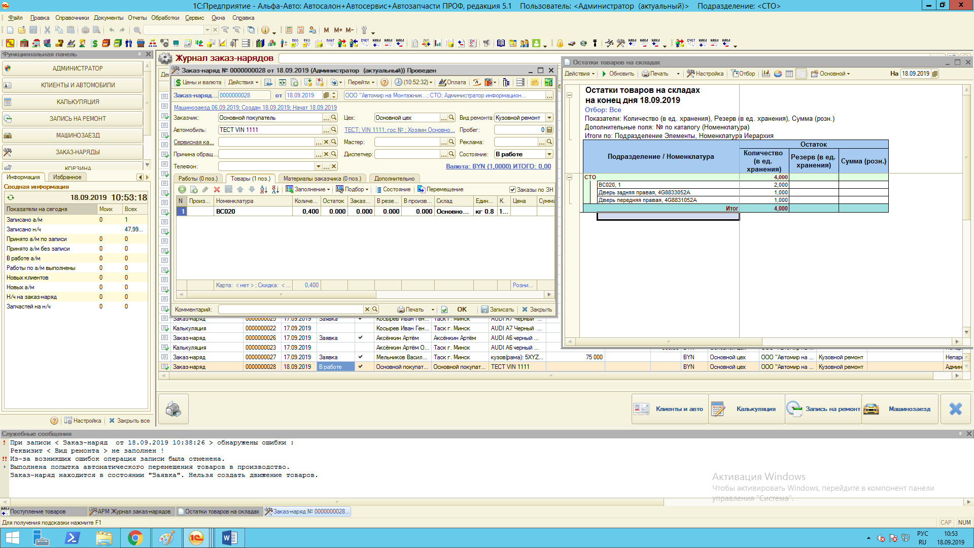

Теперь в заказе-наряде хочу указать количество в килограммах = 0.4 но почему то не видно остаток. (рис 3)
У меня вопрос, что я делаю не правильно, и есть ли инструкция как правильно работать с единицами измерения и коэффициентами

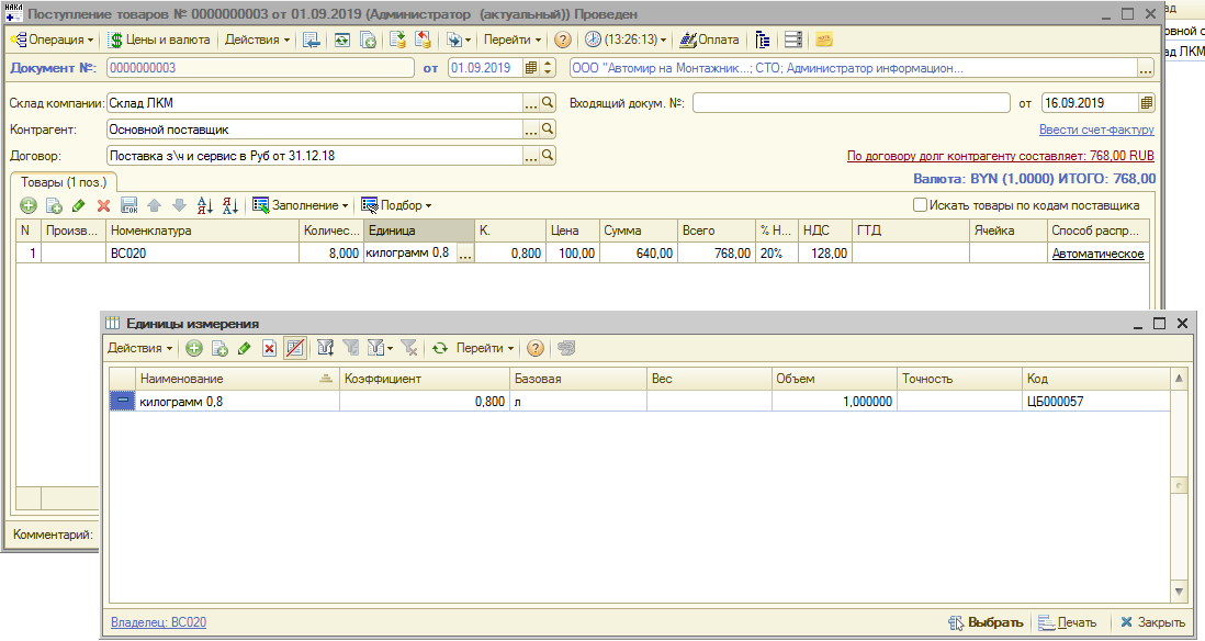

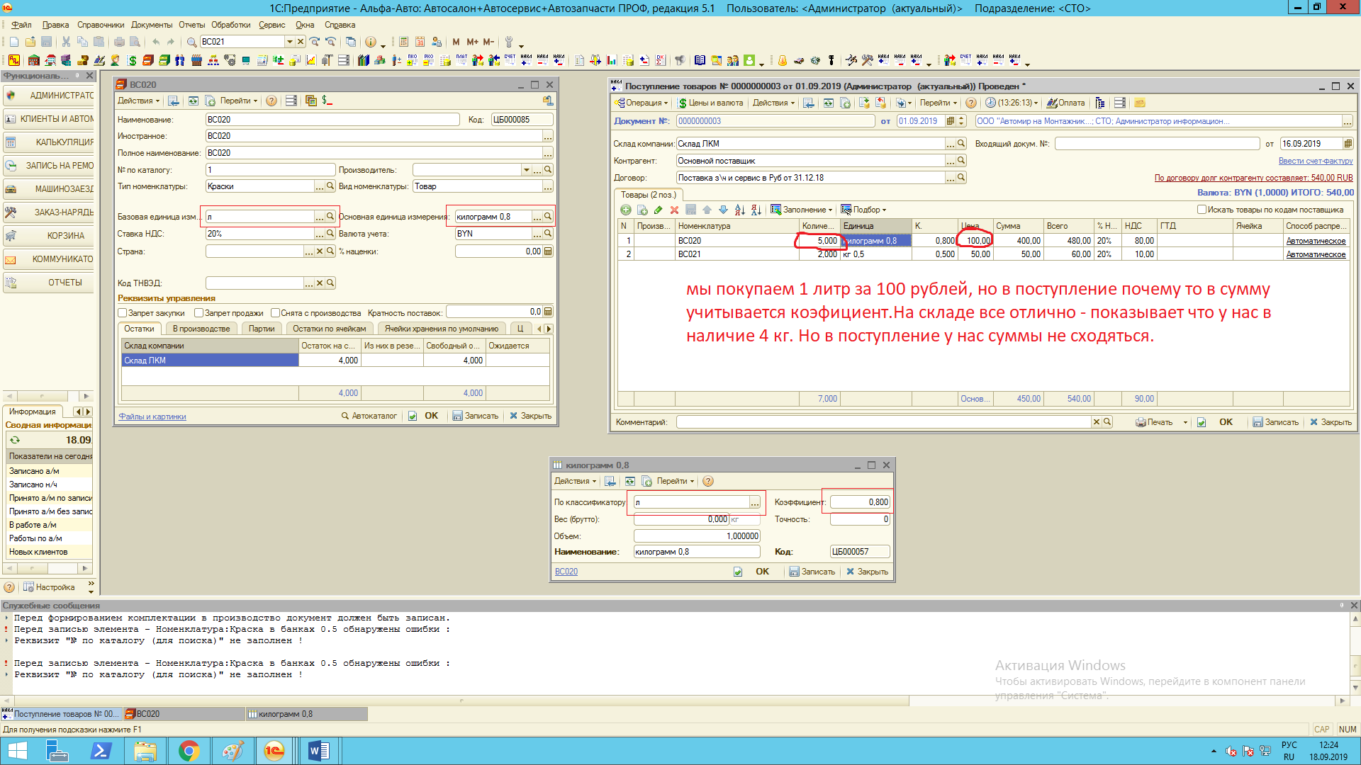

Еще один вопрос возник. Я настроил единицы измерения из расчета 1л = 0.8 кг. На складе отображается прекрасно, 4 кг, но в поступление коэффициент влияет на сумму - что не правильно. Можно ли это как то отключить или донастроить?
Семенюк Михаил Андреевич, так в поступлении выберите другую единицу измерения
/forum/user/107043/ Семенюк Михаил Андреевич, так в поступлении выберите другую единицу измерения
А я не могу выбрать базовую еденицу измерения. Доступна только основная единица измерения
Семенюк Михаил Андреевич, мне кажется, Вы неверно настроили единицы измерения, нужно сделать наоборот
