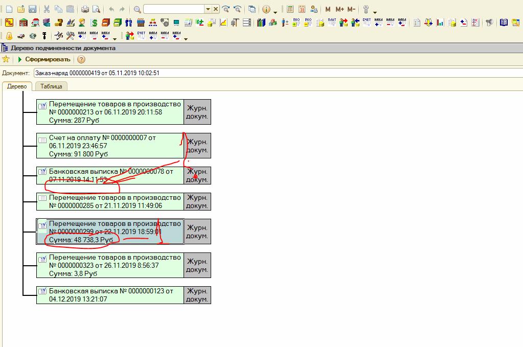

Подскажите пожалуйста как сделать чтобы в  описании Банковских выписках в дереве отображалась сумма. Возможно ли это?

Да, не сложно. Была у меня функция:
Код
// Возвращает Истина, если документ полностью оплачен безналично (выпискоЙ)
Функция ПроверкаОплатыБезНаличными(Документ = Неопределено, Основание, Сумма = 0, СписокВыписок = Неопределено, Спрашивать = Истина) Экспорт

Немного ее доработал, и применил ее в обработке ДеревоДокументов:
Код
   Попытка
      СтрокаСумма = ?(Документ.СуммаДокумента = 0,"",Символы.ПС + "Сумма: " + Документ.СуммаДокумента + " " + Документ.ВалютаДокумента);
   Исключение
      СтрокаСумма = ?(СуммаВыписки = 0,"",Символы.ПС + "Сумма: " + СуммаВыписки + " " + Документ.ВалютаДокумента);   //+МВ 22.12.2019
   КонецПопытки;
   Область.Параметры.ПечДок      = Документ.ХозОперация.Наименование + " № "+СокрЛП(Документ.Номер) + " от "+Формат(Документ.Дата,"ДФ=dd.MM.yyyy hh:mm:ss") + СтрокаСумма;
   Область.Параметры.Док         = Документ;
   Область.Рисунки[0].Картинка   = ?(Документ.ПометкаУдаления, БиблиотекаКартинок.ДокументПомеченНаУдаление, ?(Документ.Проведен, БиблиотекаКартинок.ДокументПроведен, БиблиотекаКартинок.ДокументНеПроведен));
   Таб.Присоединить(Область);
   мвДоработки.ПроверкаОплатыБезНаличными(, Документ, СуммаВыписки,, Ложь);   //+МВ 22.12.2019
   Для Каждого Строка Из СтрокаДерева.Строки Цикл
      ВывестиСтрокуДерева(Дерево, Строка, Макет, Таб, Уровень+1, спУровни, СуммаВыписки);   //-МВ
   КонецЦикла;
КонецПроцедуры // ВывестиСтрокуДерева()
Два последних исправлений добавил так же в ВывестиДеревоДокументов().
