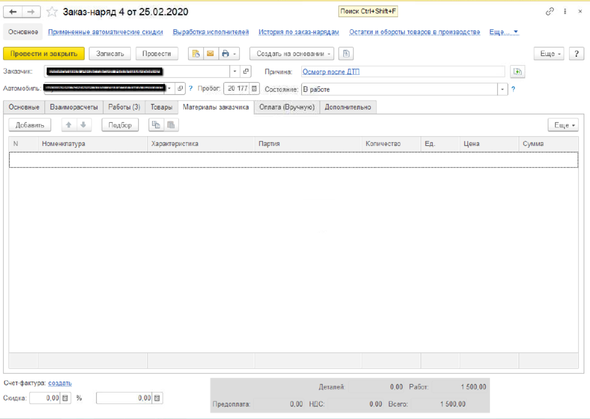

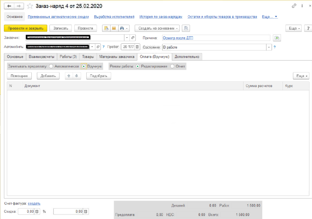

Павел Смирнов, а материалы заказчика в данном ЗН есть?
Материалов заказчика нет.
Причем хочу заметить, что такая же ошибка была на последнем релизе.
Павел Смирнов, а вид ремонта бесплатный?
Вид ремонта - Платный.

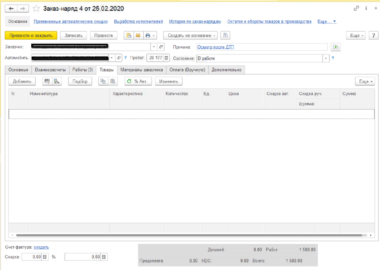

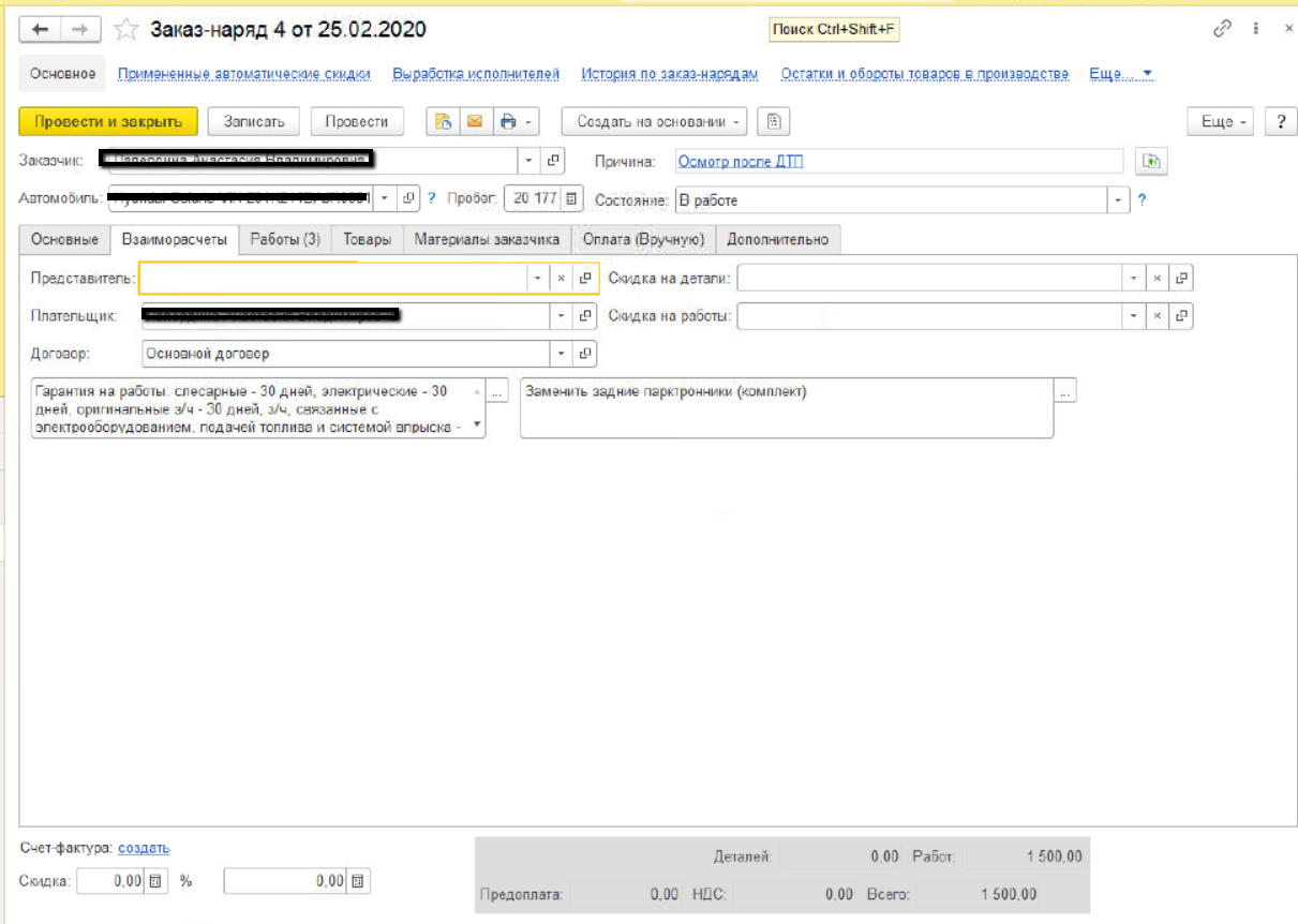

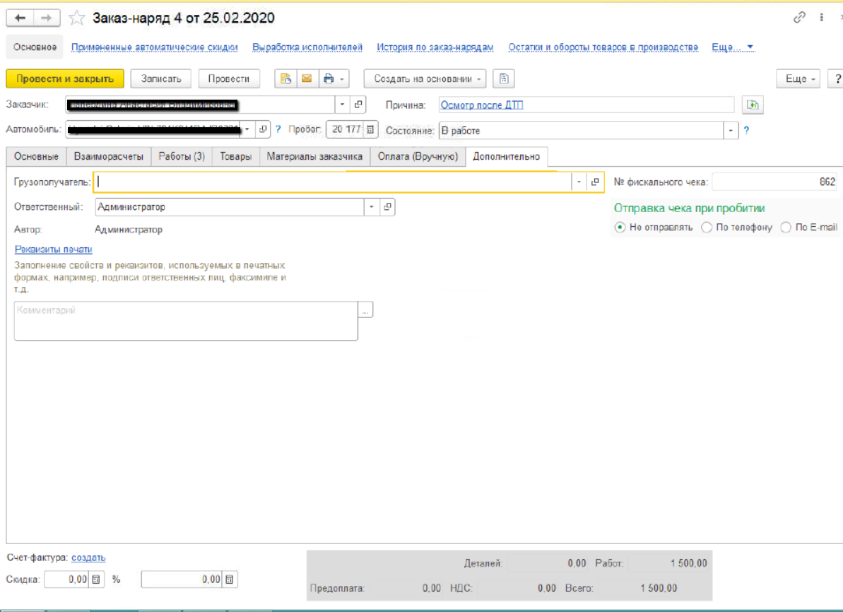

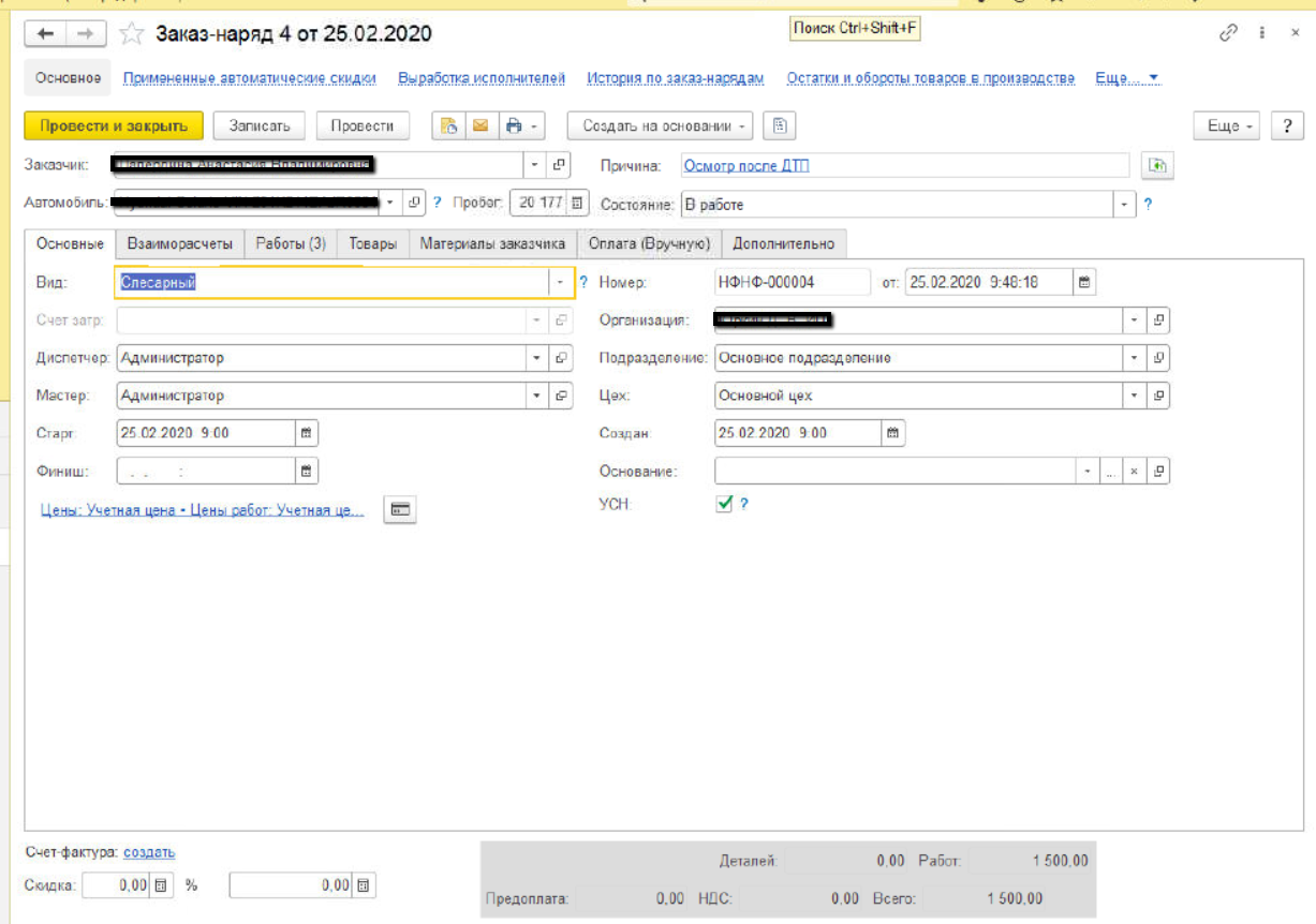

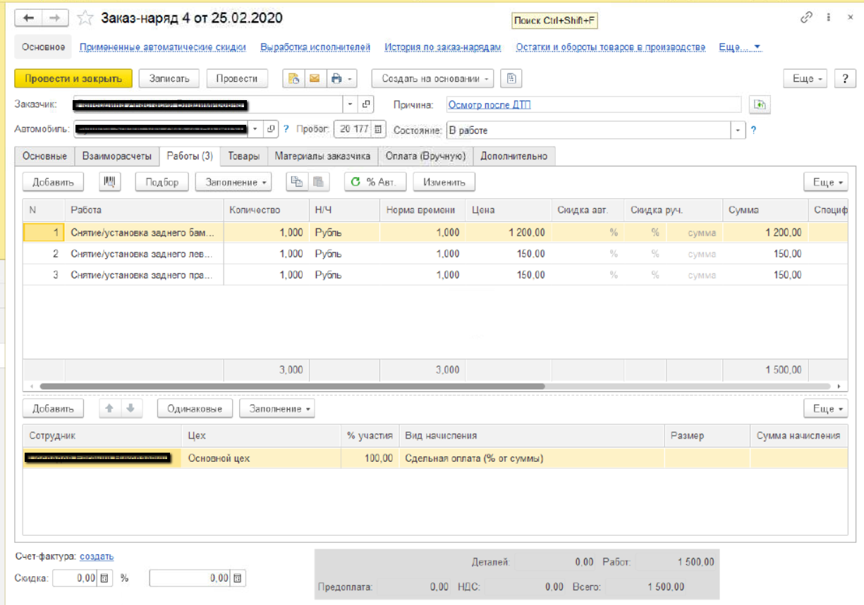

Павел Смирнов, покажите, пожалуйста, скриншоты всего ЗН
Павел Смирнов, и в этом ЗН также выдается ошибка?
Да.
Павел Смирнов, тогда необходимо удаленное подключение для решения ситуации на месте, предоставьте личным сообщением контактные данные, я завтра свяжусь с Вами
