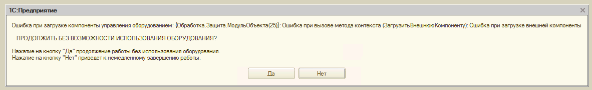

База в серверном режиме. Сначала подключались со стационарных компьютеров (ОС Windows 10), все работало хорошо. Но потребовалось увеличить быстродействие базы, для этого перевести пользователей на терминальный сервер (отличный от сервера 1С). При копировании каталога LocalProtect, возможно изменение конфигурации (config.xml) соответствующей утилитой, в ней отображается имя базы, имя компьютера, и можно выбирать подключенные устройства. Но при запуске возникает ошибка (скриншот). Удаление файла config.xml позволяет вызвать при запуске мастер настройки оборудования, в нем выбирается для установки Пакет драйверов по технологии 1С-Рарус https://rarus.ru/downloads/2557/.
1С закрывается, установка проходит успешно, но файла конфигурации не появляется, при очередном запуске снова открывается мастер настройки оборудования.

ошибка похожа на запуск под 64 битной платформой..
Светлана Сулименко, изначально была установлена система управления оборудованием из дистрибутива. Но после стала появляться ошибка, как на скриншоте. В интернете нашел информацию о том, что можно удалить config.xml для запуска мастера настройки оборудования. Но это не помогло. Тогда скачал драйвера по указанной ссылке, это тоже не помогло
Александр Мещеряков, верно, разрядность платформы х86-64. Но при запуске с ПК это не мешает работать с оборудованием. Проблема возникает только при работе на терминальном сервере.
А задача состоит в том, чтобы пользователей перевести на сервер вместо ПК.
Михаил Сенкевич, платформа 1С у Вас должна быть 32битная
