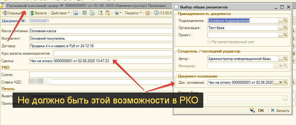

Александр, добрый день. Вы наверно мой вопрос не поняли? Прошу Вас еще раз прочитать и понять суть вопроса. Спасибо.

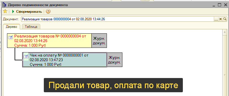

А суть такова, что почему в РКО есть возможность выбирать сделку ЧЕК, и он в дереве связи его привяжет, одно правило - противоречит в другом документе.
Тем самым людей заводит в заблуждение.
Почему в РКО есть возможность выбирать сделку ЧЕК?
Почему программа позволяет с разными кассами, делать привязку!?
Должен быть в Программе прописан контроль Запрета, убрать из возможности в РКО привязку к Чеку.

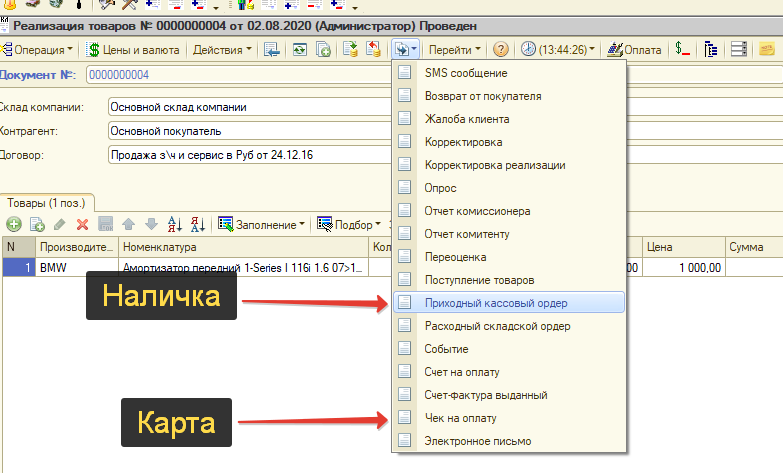

1. Чек на оплату / Чек на возврат - это карта Прием/Расчет
2. ПКО и РКО - это наличный Прием/Расчет
Причет тут Кассовый Чек?

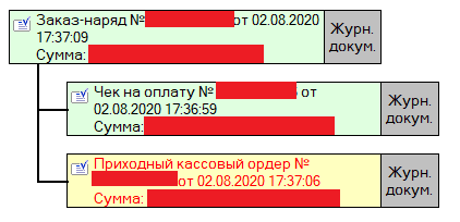

В кассовую книгу документ "Чек на оплату" не попадает, только ПКО и РКО. У нас эти документы ("Чек на оплату" и ПКО/РКО) вводятся параллельно - "Чеки на оплату" для пробития кассовых  чеков с отправкой в ОФД, ПКО/РКО - для кассовой книги. Чтобы взаиморасчеты не задваивались, доработкой у "чеков на оплату" отключили проведение по регистру взаиморасчетов.
На скриншоте начало дерева идет от заказ-наряда, но также может быть и из "Поступления товаров" и вместо ПКО будет РКО.

И при этом у Вас не идет задвоеной оплаты?  Кредит не начисляет?
Заказ наряд был на сумму 100 руб, Вы взяли Чек на оплату 100 руб, и тут же ПКО 100 руб, Кредит 100 руб не начисляет, перед клиентом?

Я же написал - сделали доработку, где "Чек на оплату" не делает движений по регистру взаиморасчетов, соответственно оплаты при такой доработке не задваиваются

Дмитрий Неважно написал:
Документом Чек на оплату возможно принимать оплату Наличными. - А вот тут если можно по подробней, есть где закон РФ, чтобы бухгалтерии показал? Буду благодарен Вам.
закона нет. это на усмотрение гл буха,кому как удобнее..
можно каждый приход налички оформлять ПКО и пробивать по кассе. и тогда у вас деньги сразу попадают и в кассу ККМ, и в кассу организации.
а можно всю наличку пробивать только через чеки на оплату (деньги попадают только в кассу ККМ), в конце дня делать закрытие смены на ККМ, изъятие налички из кассы ККМ и внесение через ПКО в кассу организации..
Схемой учета оплаты Налички и Безнала многие пользуются без использования ПКО И РКО. - Я давно пытаюсь это Бухгалтерии объяснить, но не могу найти РФ закон на который могу ссылаться, в инструкции по кассе Рарус тоже ни чего нет там про это.
как написал выше это на усмотрение гл буха, кому как удобнее..

Указание документа Чек на оплату в основании РКО думаю осталось еще из-за того, что раньше, деньги (Наличку) можно было принять и сделать возврат день-в-день через чеки на оплату, - Можно об этом тоже где то почитать статью? Спасибо.
а если возврат позже, то выплата только через РКО.. -  Но там же разные кассы, и в РКО не подставить кассу ККМ, с которой я принимал оплату по Чеку.
