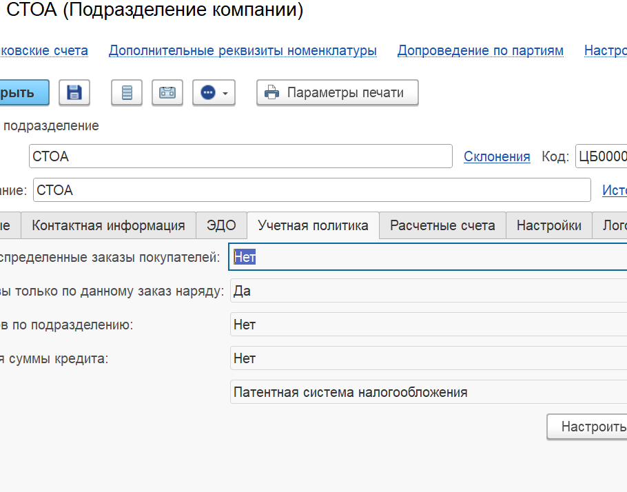

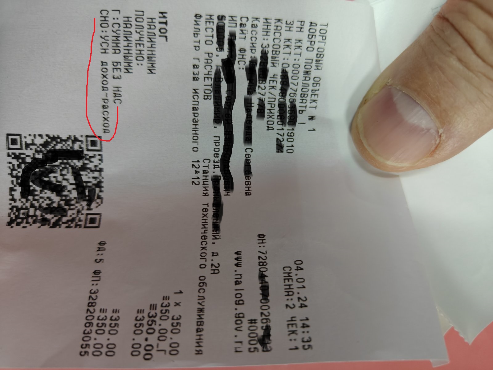

Добрый день. Альфа-Авто: Автосалон+Автосервис+Автозапчасти Корп. Редакция 6 (6.1.05.18). Организация совмещает УСН и ПСН. Во всей организации устанавливаем УСН, в конкретном подразделении ПСН. см вложения.
Однако при формирования заказ-наряда по подразделению с ПСН и формировании на основании него чека оплаты в чеке указывается УСН. Что не так?
Илья Герман, Добрый день!
А сам Патент Вы указали, который будет по Умолчанию? В Настройках учетной политики.
