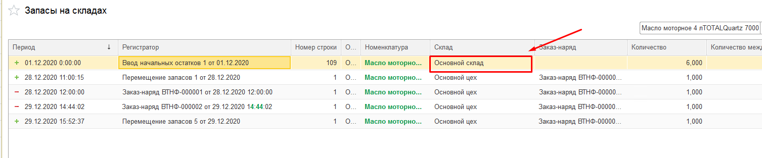

Первоначально остатки введены документом "Ввод начальных остатков",  на склад "Основной склад".
Делаем документ "Заказ-наряд", переводим в статус "В работе", далее делаем перемещение в цех документом "Перемещение запасов" (операция "Передача в ремонт", отправитель "Основной склад", получатель "Основной цех"). В регистре "Запасы на складах" формируется только одна запись: вид движения "Приход", склад = "Основной цех".
Далее меняем статус документа "Заказ-наряд" на "Выполнен", далее на "Закрыт", но списание материала со склада "Основной склад" не происходит.
Подскажите, а когда списывается остаток со склада "Основной склад"? Нужно еще какие-то документы вводить? - строим отчет "Движение товаров на складах", материал числится на складе "Основной склад". Как можно исправить?

В регистре "Запасы и затраты" да, он списывается со склада "Основной склад", а вот в регистре "Запасы на складах" нет движения с видом "Расход". В этом и был вопрос, когда и каким документом списывается в регистре "Запасы на складах"? В отчете "Движение товаров по складам" отображаются неправильные данные из-за этого.

Вы не читайте то что я пишу. Движения по цеху есть, с ним все нормально. Нет движений по складу "Отправитель" , который в документе "Заказ-наряд":

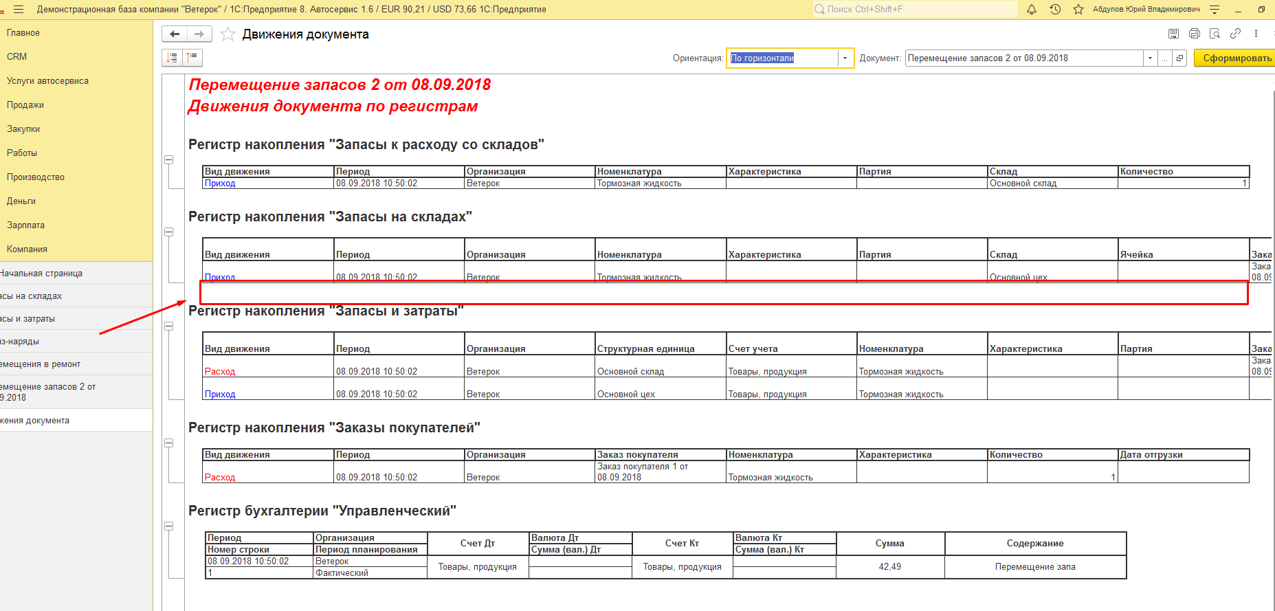

Проверил на вашей демо-базе, расход НЕ делается. Где запись с видом движения "Расход"?:
