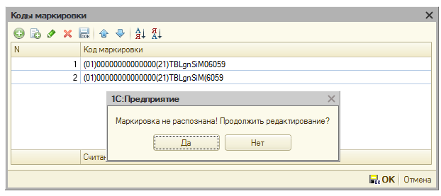

Маркировка не распознана
ситуация на рабочей базе Альфа5. проверена на демо последнего релиза А5.
поступление шин.
пришел вот такой код маркировки
(01)00000000000000(21)TBLgnSiM(6059  - цифры в начале поменял..
при распознавании выдает ошибку после последней скобки.
по отладчику пытается найти закрывающую скобку, не находит и не распознает код.
как поступить?..
Очень странный код (01)00000000000000. Может оборудование глючит? Если телефоном попробовать распознать этот код такой же?
Александр Мещеряков, ошибка будет исправлена в будущем релизе, пока можно воспользоваться расширением
рабочая 5,1,23,04
проверяли так же на демо 5,1,24,04
(01)00000000000000 - написал что убрал реальные цифры.
на картинке видно, что первый код с (01)00000000000000 и 06059 в конце распознается,
а с (6059 нет..
/forum/user/5205/ Александр Мещеряков, ошибка будет исправлена в будущем релизе, пока можно воспользоваться расширением
спасибо. на демо базе получилось..
