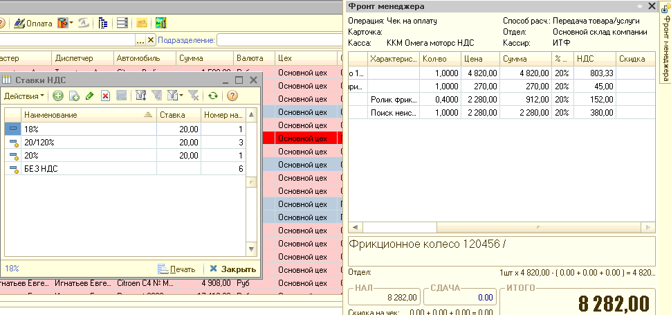

и снова -3969 сумма налога больше суммы регистрации по чеку
При пробитии чека из заказ наряда получаем-3969 сумма налога больше суммы регистрации по чеку. На скриншотах чек и ставки НДС
Альфа авто 5.1.24.04
Драйвер ККТ 10.8
Прошивка: 10-8346

Да, модель была выбрана неправильно и  компоненты не обновились. Взял чистый комп все заработало. Спасибо за наводку
